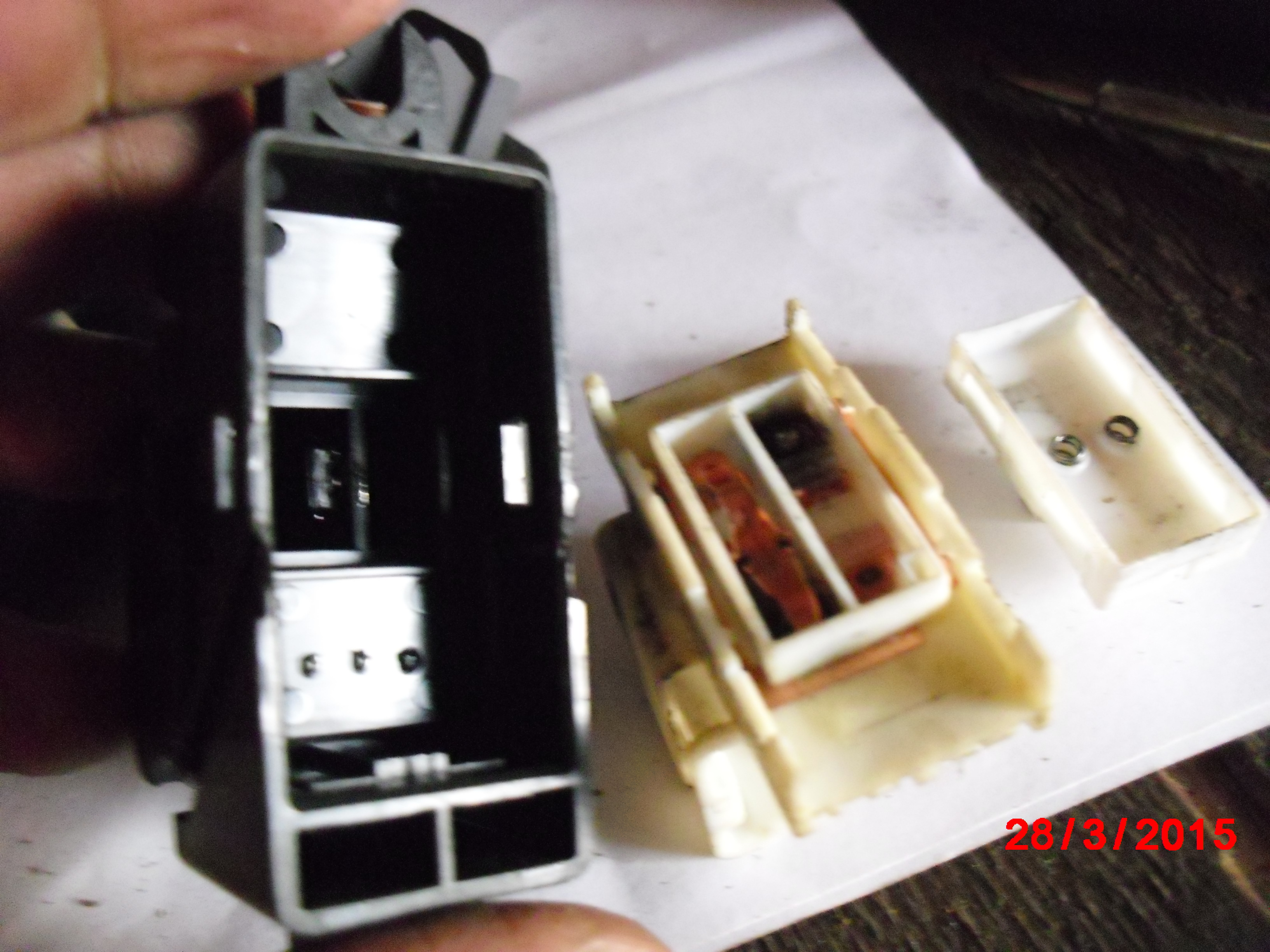

Вчера добрался вновь для диагностики неработающего стекла заднего правого. Снял разъем с кнопки левой рабочей двери и правой двери. Включил зажигание и начал замер питания на кнопку сначала левой двери - определил 12В на первом и третьем контакте. Пошел к правой кнопке - и там 12 В есть!! Ну думаю переставлю рабочую с левой двери на правую . Хренакс - и стекло пошло!!! То есть причина в кнопке. Разобрал сначала нерабочую, ничего не понял. Разбобрал рабочую, и сравнив, понял что у кого то из предыд. хозяев росли руки из ж...!! Так сломать кнопку надо суметь :evil: :twisted: :evil:

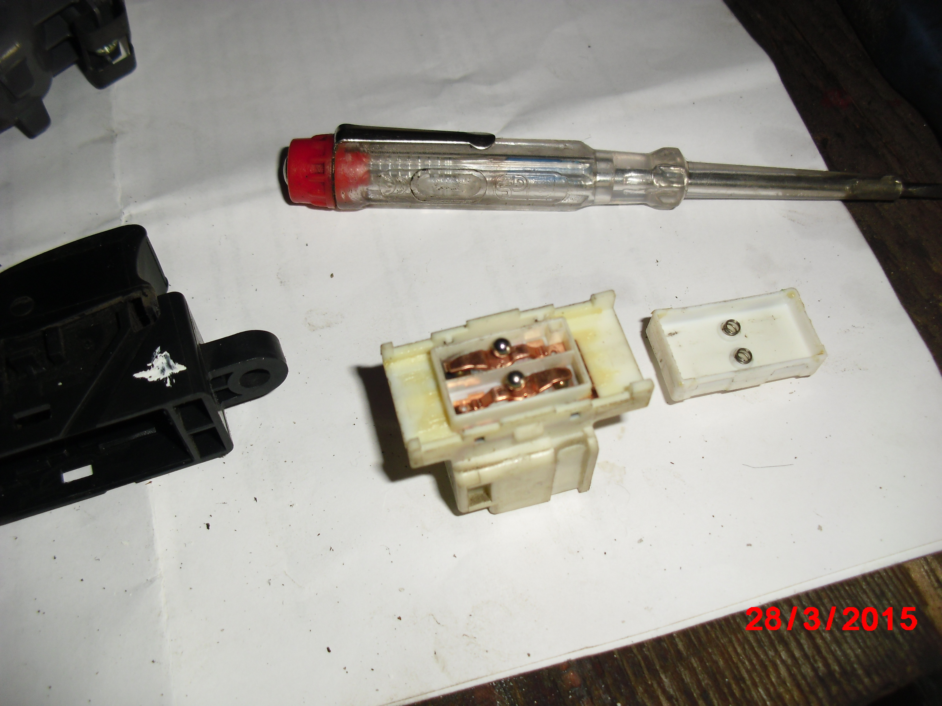

Исправная кнопка левой задней двери - виден язычок, двигающий переключатель с пружинками и подшипниками, которые наклоняют коромысла:
а исправная кнопка.JPG [ 1.15 МБ | Просмотров: 14297 ]
исправные переключатели рабочей кнопки левой задней двери - подшипники коромысла на месте
б исправная кнопка.JPG [ 1.32 МБ | Просмотров: 14297 ]

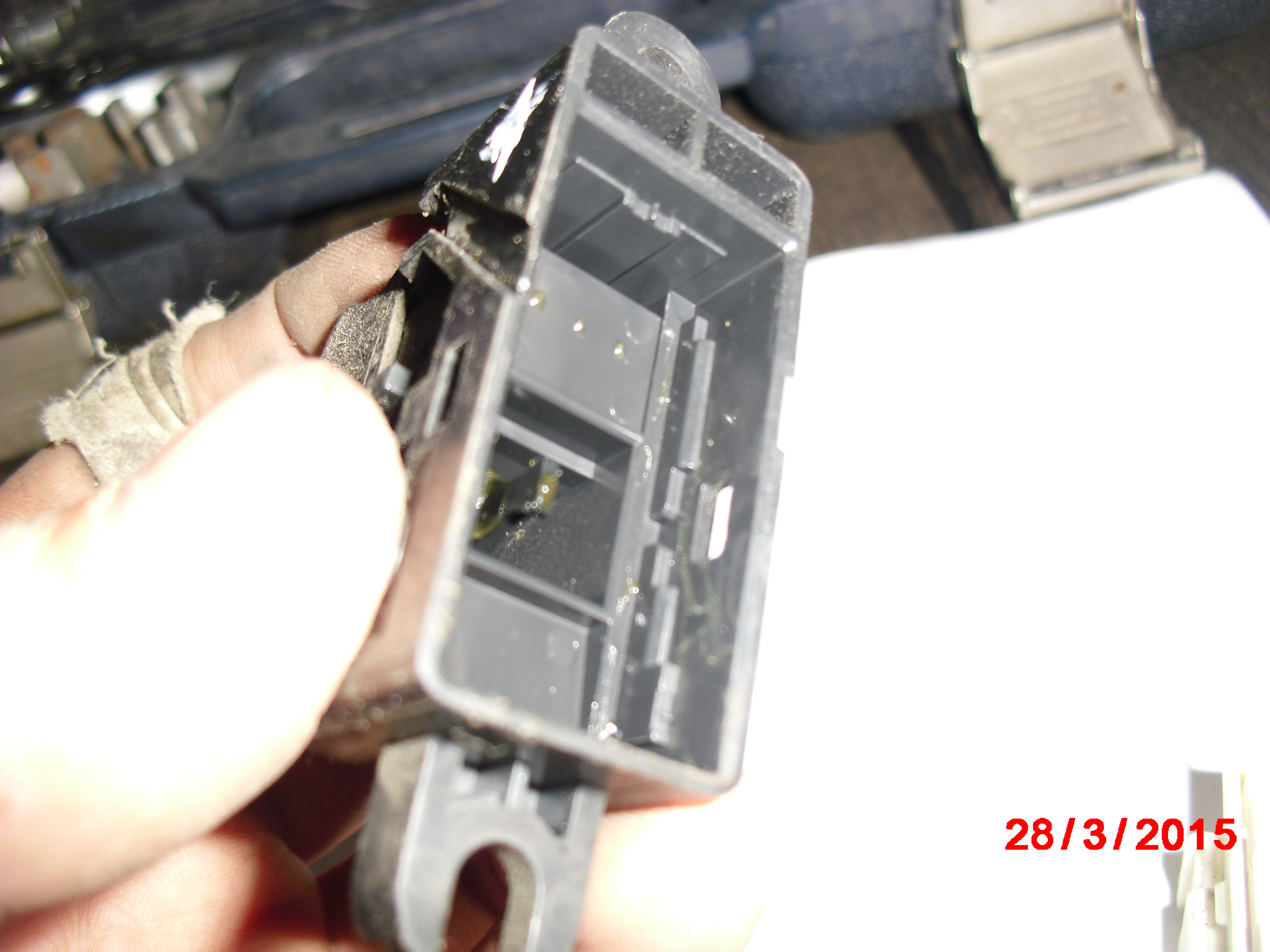

нерабочая кнопка - я даже знаю почему её сломали - отломан язычок, так как отщелкнули с одной стороны только её и выламывали набок - итог сломанный язычок и второе - нет двух подшипников и коромысла, я так понял кнопку ремонитровали по пьяни в лесу причем отломился язычок, и от щелчка все повыскакивало оттуда по ходу: и подшипники и коромысло выскочили.
в неработающая.JPG [ 1.55 МБ | Просмотров: 14297 ]
Теперь пойду на разборку. Кто знает от каких машин на нашу кнопку найти, или хотя бы коромысла эти медные??

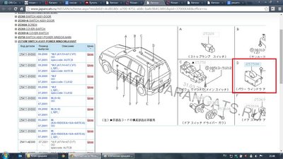

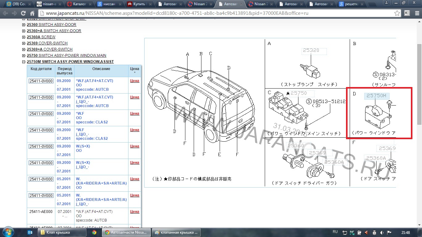

Нашел кнопку оригинал 25411-0V000 в экзисте - кнопка стеклоподъемника пассажира. Далее по применимости ищу в авито разборки Липецка, нашел битый Nissan Cube Z10 (1998-2002), c которого отдадут кнопку за 350 руб. Артикул у него по Экзисту такой же 25411-0V000 НО звоню - кнопка прикручивается у них. Не понял что за хрень? Да, точно - и на картинках фото разные.... Как может быть артикул один, а кнопки разные? Поясните кто знает.. А вот фото кнопки с Примеры P12 вроде один в один... Но не продают у нас пример... :? вот фото кнопки с кубика.. может хоть коромысла там такие же с подшипниками...
клапанная крышка откр - копия (2).jpg [ 307.85 КБ | Просмотров: 14278 ]
Но в голове не укладывается, как разные кнопки под одним артикулом...

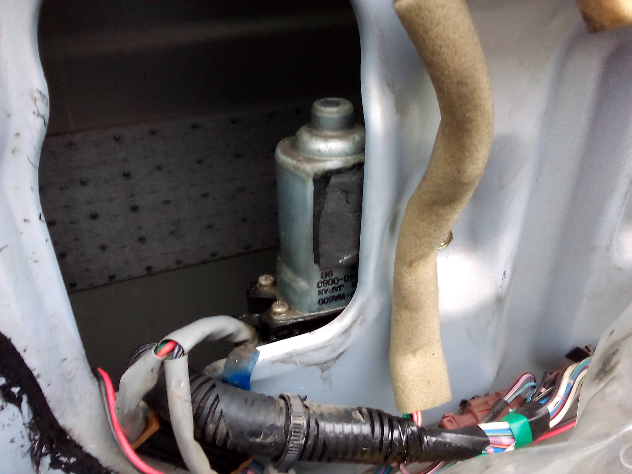

Полез сегодня смотреть почему передние динамики не работают, за одно и про стеклоподъёмник вспомнил. При опускании по-прежнему есть скрежет, но не при каждом отрывании-закрывании. Все промазал ещё осенью, когда немного занимался вопросом. Опускаю стекло редко, возможно причина в этом? Вероятно проблема в редукторе т.к. больше там не чему издавать скрип, снимать двигатель не стал...поэтому есть только предположение. На экзисте смотрел такой двиг 15,5 рублей стоит...пусть дальше скрипит )))
П.С. динамики стояли заводские (здохли), поставил пока бюджетные, теперь хотя бы и спереди что-то играет. На очереди под замену задние 4х6...сзади надо сразу ставить че-нить нормальное, чтоб два раза не лазить.
