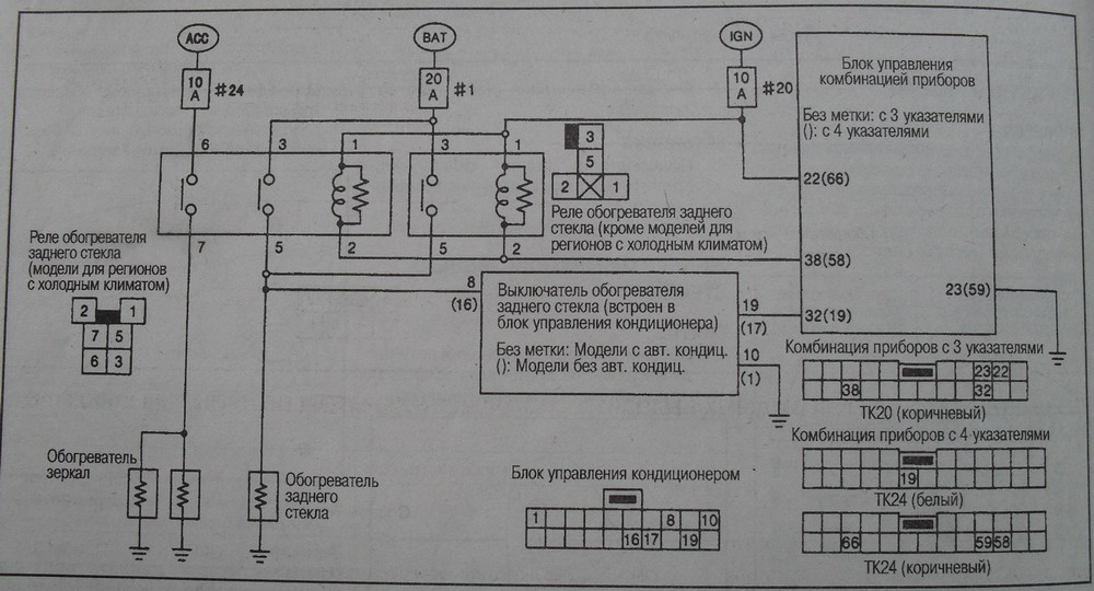

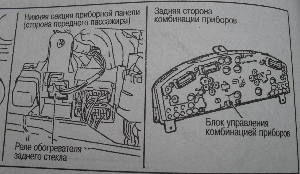

У меня также недоразумение. Зарядил АКБ, поставил, при поездке включаю обогрев заднего стекла- и ничего не работает, предохранитель целый. А где реле, если его искать. Или еще в чем-то может причина?

поищи реле под передней панелью со стороны пассажира

Интересно. У меня книга по Эксперту есть, а картинки, где указано месторасположение реле обогрева заднего стекла нет

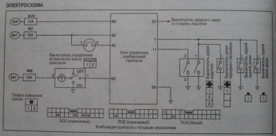

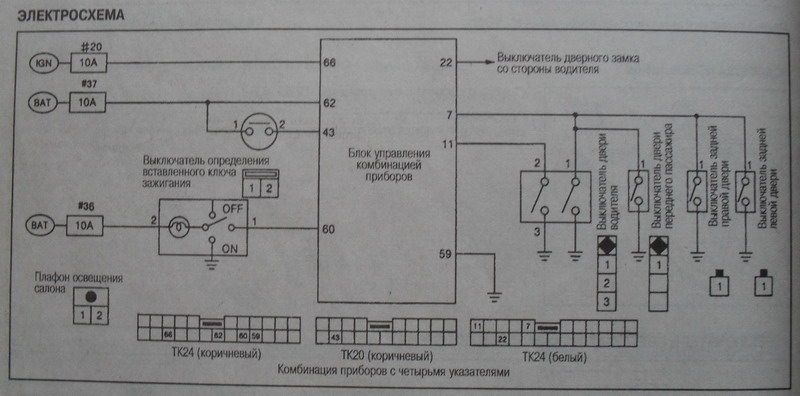

так,а кто у нас отвечает за работу центрального плафона когда двери открываются?
враги вырвали, цуко.

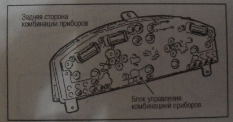

блок управления комбинацией приборов

это в самой комбинации приборов?или где?
ты про что? про блок управления комбинацией приборов?
надо полагать, да ))

Не сходится.менял приборку.толку ноль.один фиг при открытых дверь свет не горит
