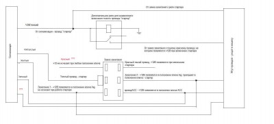

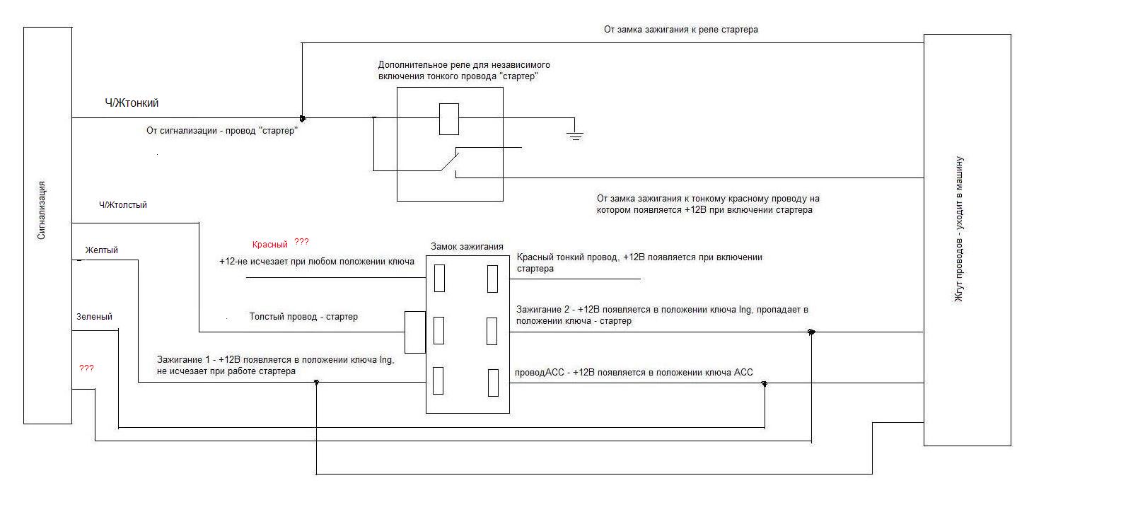

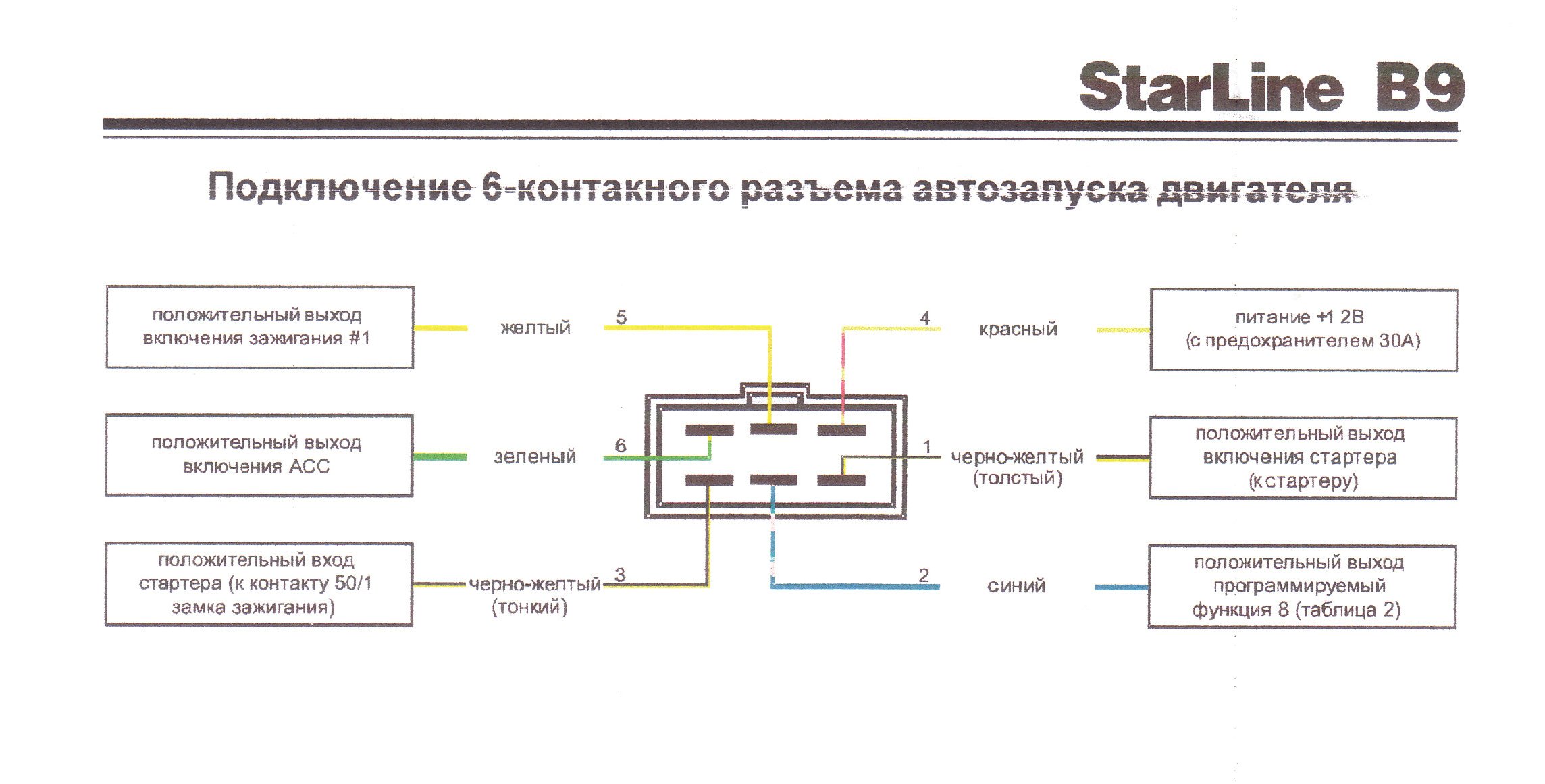

взял сигналку StarLine B9 DIALOG возникают некоторые вопросы по установке. по части автозапуска и ЦЗ
Комментарий к файлу: я отметил провода поправте что не так
Замка зажигания1.JPG [ 86.03 КБ | Просмотров: 13223 ]
Комментарий к файлу: вот эту схему увязать со схемой что выше
IMG_1.JPG [ 241.33 КБ | Просмотров: 13223 ]

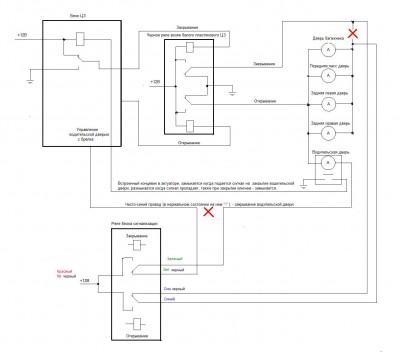

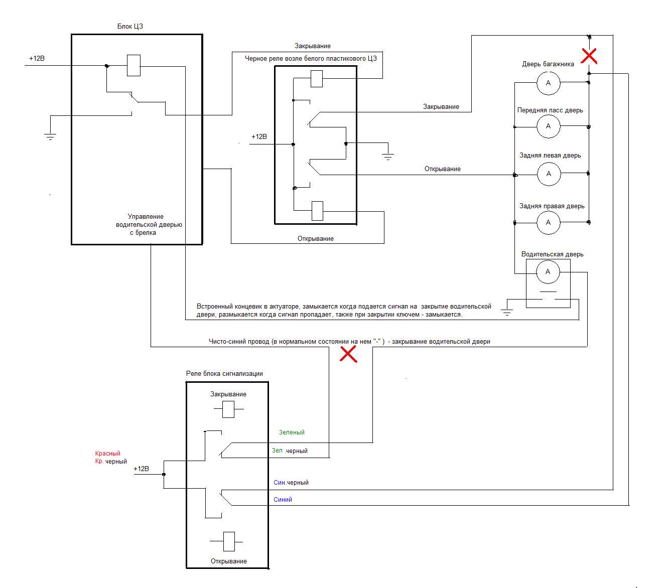

СообщениеДобавлено: 20.09.2011 11:55

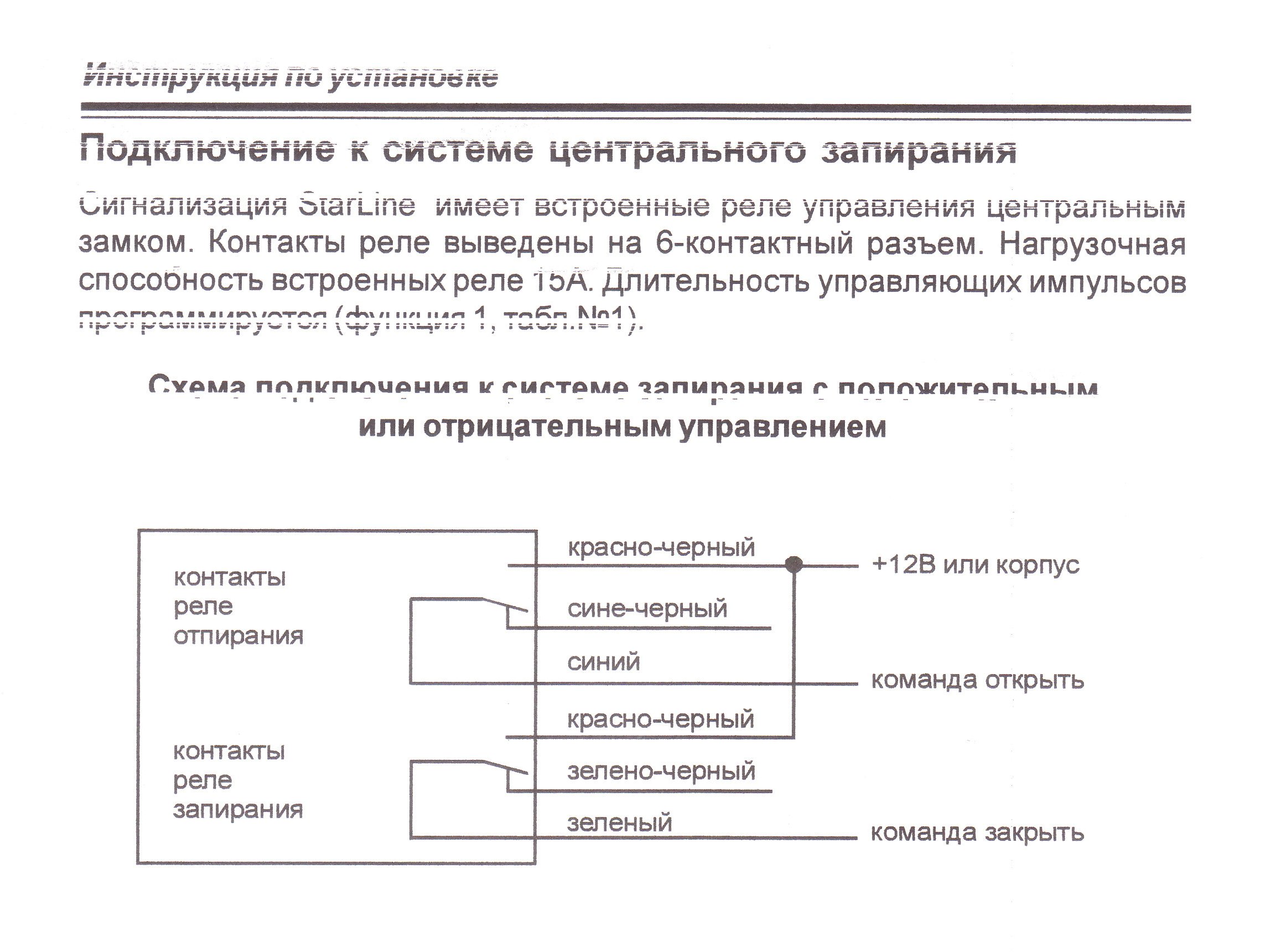

и еще с ЦЗ вопросы??? правильно или нет расположил провода??
ЦЗ+сига1.JPG [ 98.12 КБ | Просмотров: 13222 ]
IMG-.JPG [ 379.33 КБ | Просмотров: 13222 ]

СообщениеДобавлено: 22.09.2011 06:06
Сообщения: 950
Можно сделать так(тем более, что со схемы вааще ничего не понял): Режешь оба провода, идущих на стартер. Соединяешь их вместе, к ним же присоединяешь толстый черный/желтый провод. Тонкий черный/желтый цепляешь к отрезкам проводов стартера, отходящих от замка зажигания. Один из штатных проводов идет на реле стартера, второй идет на ЭБУ, ничего суперстрашного не будет. К второму зажиганию цепляешь провод "зажигание 2" от сигналки, толстый синий провод, кажется. ЦЗ подключал на своем проще, разбирал блок ЦЗ, цеплял пробник на "массу" и пробежался по контактам реле, нашел управление ЦЗ по "минусу", припаялся, расключил провода ЦЗ сигналки по "минусовому"(негативное, отрицательное управление, кто как называет). Подключаешься, пробуешь.
попробую так сделать!! ;)

ALEKSANDR_yfi писал(а):
vull подскажи хоть ты :o :? ;)
Сорри, не сразу увидел тему.
По схеме ты обозначил правильно.
Но как сказал Horror - не пойдет. Будут закрываться все двери, кроме водительской, т.к. водительская дверь закрывается не через реле, а через силовой транзистор в блоке ЦЗ. Тебе надо все-го лишь подать сигнал на закрытие водительской двери, она закроется, а дальше за собой по штатной схеме закроет все остальные двери. Подключай как по схеме у меня нарисовано.
