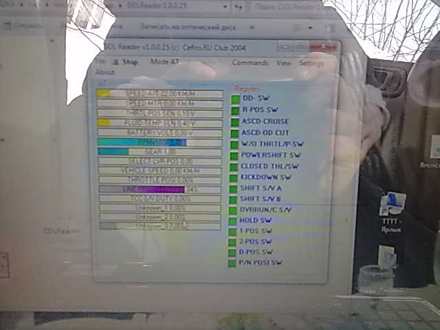

Авот фото с dllreader. Конект коробасика) продолжаю работу по аирбэгу и остальным модулям. Укого есть еще какая нибудь софтинка, работающая по консульту?
О! Чуть не забыл! Скоро будут фото плаы блока srs airbag и распиновка его разъёма. Если будет время, то краткое описание работы этого девайса.
Комментарий к файлу: dllreader
24022011046.jpg [ 32.63 КБ | Просмотров: 7839 ]
