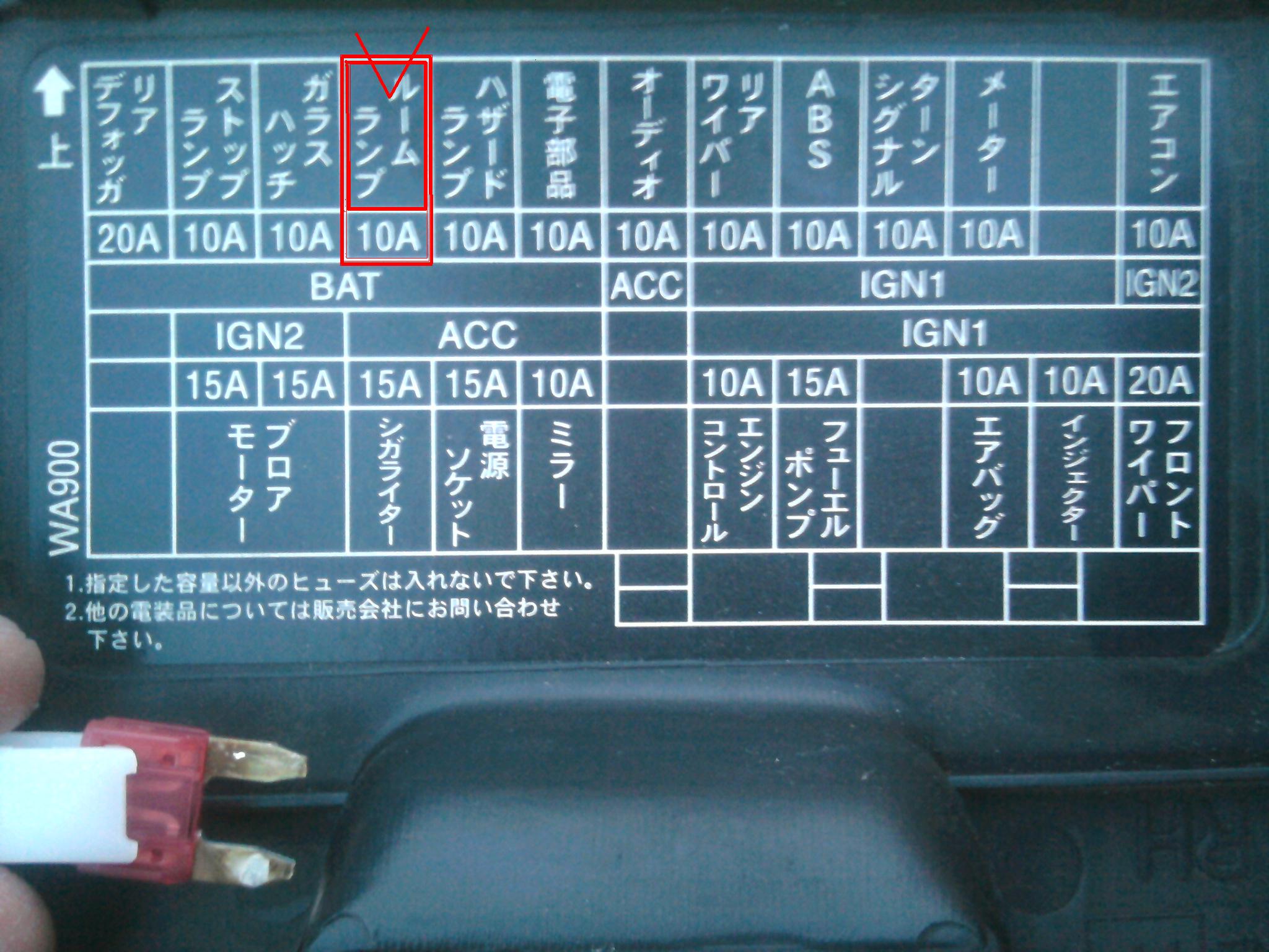

у меня тоже задний плафон не светит.
Кто сможет при включенном плафоне повытаскивать предохранители, чтоб узнать на каком он сидит (должен потухнуть)?
Выручайте!

что и требовалось доказать. 4-ый предохранитель и оба фанаря в салоне отключились.
Предохранитель отвечает за оба фанаря (в центре и багажник).
Смотрите фото. Красный 10А.
Комментарий к файлу: w900
предохранители w900.JPG [ 322.27 КБ | Просмотров: 10085 ]

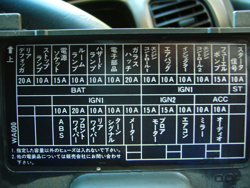

Задний светильник не работает.
Крышка предов с моего Авенира:
Копия P1140041.JPG [ 237.64 КБ | Просмотров: 10074 ]
