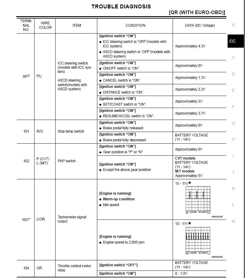

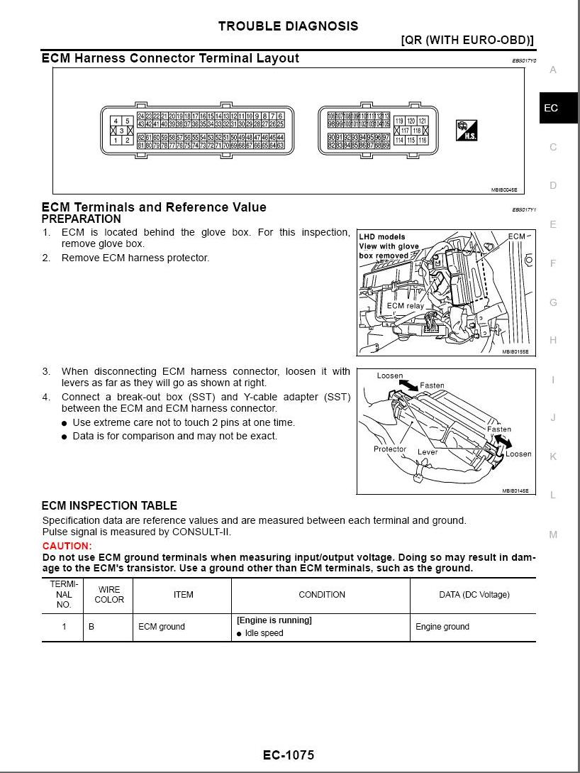

может это прояснит
2.JPG [ 107.54 КБ | Просмотров: 12882 ]
1.JPG [ 134.58 КБ | Просмотров: 12882 ]

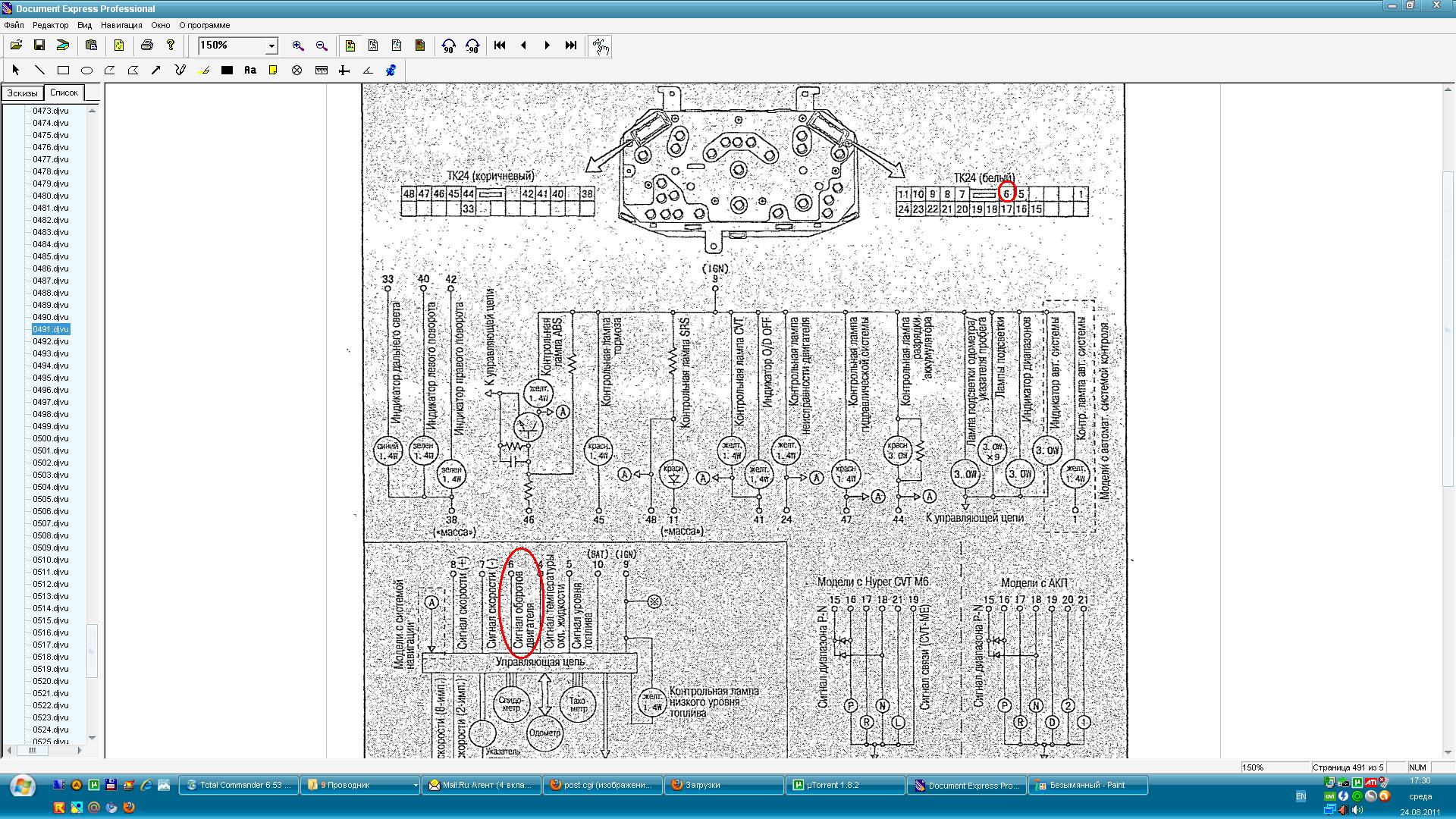

Ну хоть убейте не могу найти в книге схему с проводкой тахометра. для моделей выпускающихся с 2000г есть такая схема, а для моделей выпускающихся с 2002г. нету (у меня веник 2003 г.)
Тахометр.JPG [ 510.04 КБ | Просмотров: 12501 ]
как показано на скрине это для моделей выпускающихся с 2000 г. - вот у меня такого провода вообще нету =((
