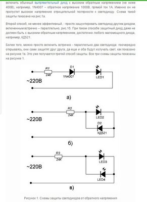

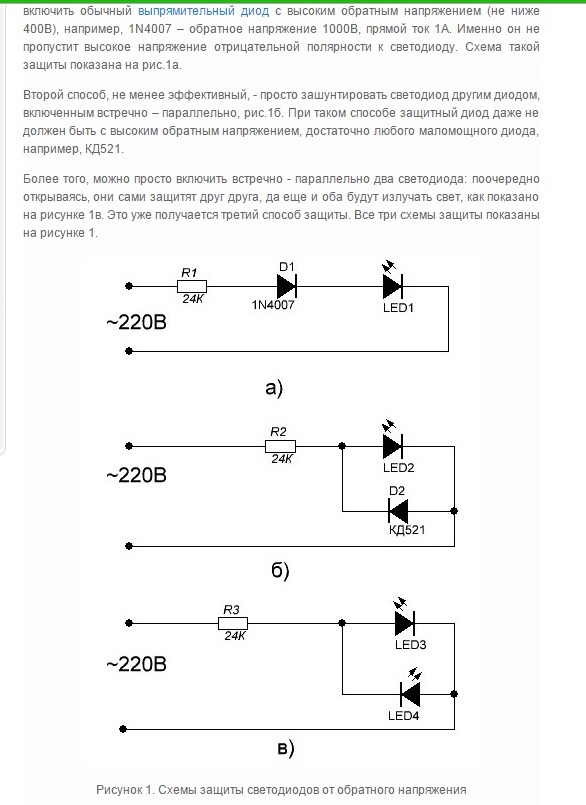

Нашел схемки, пусть для 220В, но принцип один! vtral спасибо!
можно даже два светодиода обратно запаять вместе получается (правда второй вряд ли гореть будет - больше для защиты) - выигрыш тот, что не надо плюс минус искать на плате :D. Кстати полярность на плате нашего блока кондея найти - мож кто подскажет, или хотяб подтвердит полярность которую автор в первых постах указывал?

Два светика встречно-параллельно включают для работы на переменном токе без выпрямителя, светят оба одинаково, на разных полуволнах. Плохая схема на самом деле. Уже отказались от такой в промышленных масштабах. Самсунг выпускал высоковольтные матрицы по такой схеме, для целей освещения.
Две верхние схемы можно спокойно применять на постоянном токе в автомобиле, они обе хорошо защищают от обратных выбросов. Но верхнюю я бы дополнил еще одним резистором, параллельно светодиоду и сопротивлением раз в 10 выше, чем токоограничивающий, для надежности защиты.

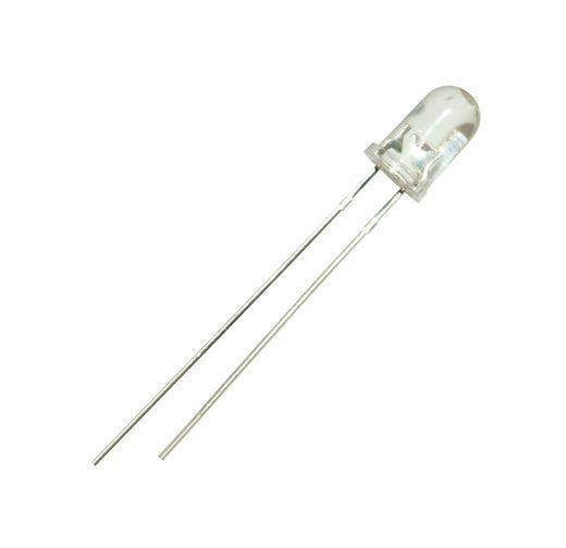

Вы правы, из за такой мелочевки не буду парится, поставлю, а там по ходу будем решать. Спасибо. Брал не лампы (просто может не так сказал) - а диоды - вот такие:

Да, это диод, причем маломощный. Его обязательно нужно включать с ограничением тока, иначе он пыхнет ярко, но недолго. От чего его включали в магазине то? И какой цвет свечения?
Бошка у него не стеклянная, это эпоксидка прозрачная.
Думаю больше 10 миллиампер ему давать опасно.

Чет не понял, 100 рублей за один такой светодиод взяли?
Девайс, которым они проверяют диоды, является источником тока, специально предназначенным для проверки светодиодов.
Проверь сам, что тебе впарили. Вытащи из светодиодного фонарика блок батарей, там три штуки формата ААА, лучше не совсем новые, а ближе к дохлым, запитай светодиод от этого блока напрямую и замерь, какой ток возьмет на себя светодиод, скажи сколько взял, так поймем, есть ли встроенный резистор. У батареек нет достаточно мощности, чтобы мгновенно спалить такой светодиод. Но долго не держи, замерил и немедленно вырубай. По этой же причине не надо на свежих батарейках проверять, могут и спалить.
