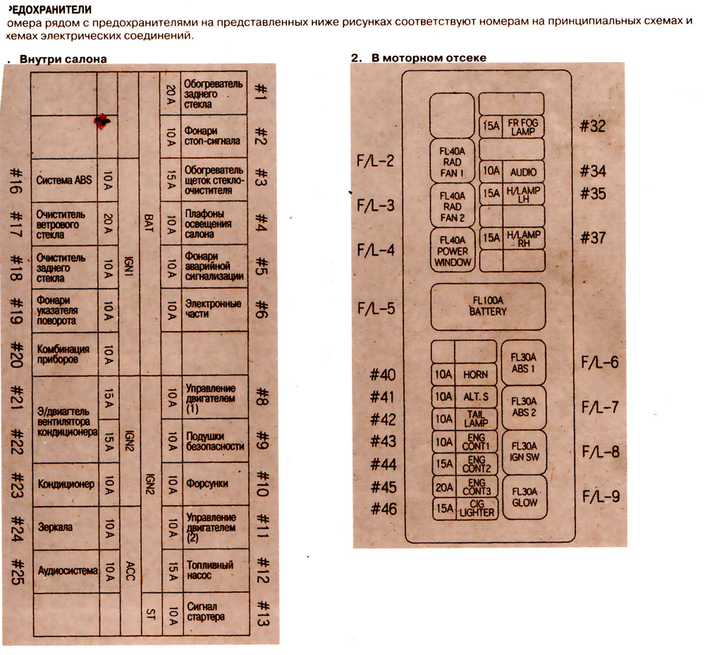

В описании, выложенном ТС, обнаружил несколько неточностей. Долго искал предохранитель прикуривателя по этой схеме, пока уставший мозг не подкинул идею пошерстить в книге по Эксперту. Картинка прилагается, распечатать и носить в кармане около сердца:))

Для всех экспертов подходит эта схема. и для базовых авениров тоже (то есть не для blastar и gt, там есть какие-то небольшие отличия). Судя по книжкам. Так что авенировские схемы даже сканировать не стал - один в один.
Nissan Expert VW11, белый, 2001 г.в., QG18, VX-G, 2WD. Проходимая оказалась, скотинка :)
СообщениеДобавлено: 25.09.2010 14:29
Не для всех Экспертов.
Вообще, на крышке предохранителей есть табличка обычно, на японском. Я свою перевёл и выложил тут выше. Она другая, но моей схеме, естественно, соответствует.
Переводить эти надписи совсем не трудно, как оказалось. Просто собираешь в кучу несколько вариантов подобных переводов с начальными картинками, и ищешь подходящие сочетания иероглифов. Я именно так перевёл некоторые позиции, которые не удавалось перевести другими способами.
Надписи там делаются английскими словами, но написанные иероглифами.
У сердца носить перевод не нужно. Нужно распечатать его в правильном масштабе и наклеить на крышку предохранителей, вместо родной японской картинки. Очень удобно, и никогда не потеряется. Еще очень полезно сделать схемку цветной, разделив группы потребителей, например как у меня. Это тоже значительно помогает в поиске неисправностей.

Да я шучу, бог с ним, с сердцем. Но схему выдернул из книжки, и там черным по белому указано - для всех модификаций Эксперта (с бензиновым двигателем qg18). Да, я пропустил - возможно, на дизелях другая распиновка. С моей пузотеркой и с соседской (l-g комплектация) все сошлось по схеме 1 в 1, разве что одного предохранителя не было вообще - в силу бедности разницы комплектаций.
А у тебя после-рестайлинговая машина, кажись, так что там вполне возможно, что и поменялось что. У меня 2001 г., дорестайл, да и в книжке самой в разделе "двигатель" движок дорестайловый нарисован, с механическим "газом".

Я могу сказать, что на моем Эксперте 2004 все так, как написано в табличке у vtral-a. С книжкой не бьется!
Что не есть хорошо. Потому что, когда покупал книжку - думал всё, практически абсолют.

Народ, а есть у кого-нибудь английские названия предохранителей, я в гугл-транслейте переведу.
Дело в том, что для моей машины не подходят ни раскладка от vtral, ни та, которая из книжки.
У vtral есть обогрев дворника на 15А, у меня нет обогрева, а стоит пред на 10А.
Потом у него в нижнем ряду в группе АСС есть только 2 преда - прикуриватель и эл. зеркала, а у меня между ними на 15А что-то стоит.
Либо если у кого есть дайте пожалуйста раскладку для WA900 - такая надпись на крышке.
Ну и напоследок, во втором варианте увидел еще подкапотные предохранители.
Что такое tail lamp?
Дело в том, что у меня все электрооборудование работает, включая подсветку в салоне (вернее обе для передних и задних пассажиров).
Но однажды перестала работать подсветка в багажнике. Хотя изначально работала.
Лампочку на новую менял.
У старой лампочки спираль на вид целая.
Предохранитель на все плафоны освещения один или в багажник свет с другим предохранителем вместе?
