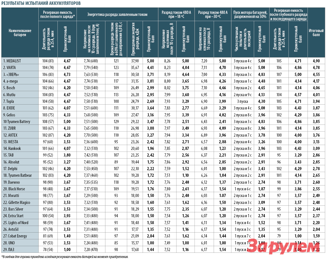

аодниму ка я темку ибо коснулся ее сам=) надобно поменять аккум вот и начал рыть в этом направлении...
Вот свеежая информация от "За рулем" (http://www.zr.ru/a/264448/). А так же насче BOSCH, появилось у них нвоенькое "BOSCH S6 AGM" (http://www.boschbatteries.ru/tabid/66/E ... fault.aspx), ибо как то планирую этой фирмы взять акум. Но все зависит от того что в городе у нас есть, и какой оно свежести.
Комментарий к файлу: За рулем 2010.
201011100929_tablitsa.png [ 228.51 КБ | Просмотров: 9630 ]

позвонил по магазинам, узнать ценик примерный.
Бош S5 63-3950р, 72-4500р, 74-4800р.
S4 60-3400р, 74-5050р.
Варта СильверДинамик 77-5050р.
Медалиста нету.
Зверь нету.
Актех есть 60-2500р.
Забавно Зверь и Актех со слов продаванов одно и тоже ибо делается в 1 городе и на 1ом заводе, но обьяснить почему разные этикетки не смогли=))
