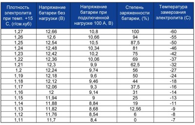

Довел ситуацию до полного ппца. По сути мне удалось многократно ускорить процессы, происходящие с батареями на борту, чтобы понять эти процессы.
В качестве сетевой батареи стояла мотоциклетная тюменская батарея. Емкость у нее совсем смешная, заметно меньше заявленных 8ми А/ч. И хотя в пятницу снял мультитроникс, понизив ток утечки на 35 мА, емкости все равно не хватило. Даже сигналка вырубилась.
Пришлось опять взять старый Панасоник, который уже заряженный, и установить его. Пришла пора выбирать сетевую батарею.
Стартерная батарея тем временем показала НРЦ 12,75 вольт и легко запустила двигатель. За бортом при этом было всего около -15С.
Включил пока автозапуск по напряжению.
Притащил домой мотоциклетную батарею, открыл банки, внутри чистый лед. Батарея разрядилась до такой степени, что электролит замерз при температуре -15С.
После отстоя несколько часов и согревания, батарея показала НРЦ 11,64 вольт, т.е. полностью разряжена, вместо электролита внутри вода.
Есть у меня такая вот картинка из инета, каждый сможет сделать некоторые выводы для себя.
таб 3.jpg [ 206.53 КБ | Просмотров: 15512 ]
Нужна батарея, которая не боится низких температур и умеет очень быстро заряжаться. Проблема однако.
