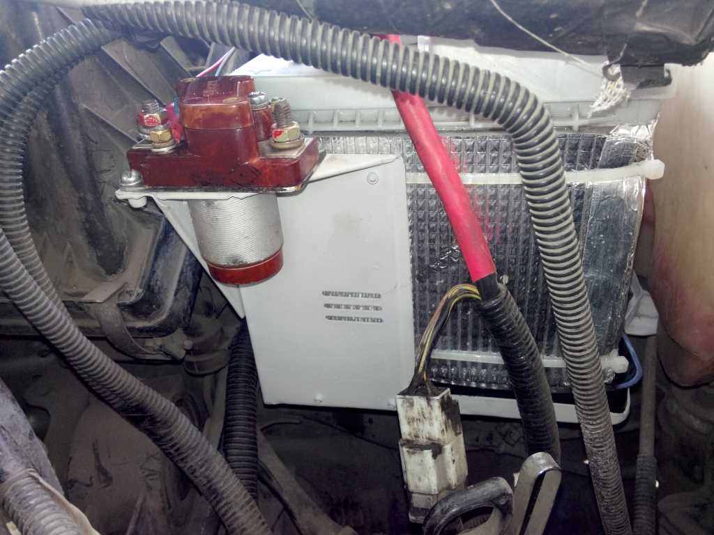

Примерка:
IMG_20160716_170504_s.jpg [ 74.49 КБ | Просмотров: 15920 ]
Это контактор для отключения стартерной батареи в двухбатарейной системе питания.
Вроде неплохо контактор встал. С проводами не угадал, нужно переделать, укоротить.
Скоро в моем авто заработает в автоматическом режиме две батареи. Пока в ручном режиме, не считается.
