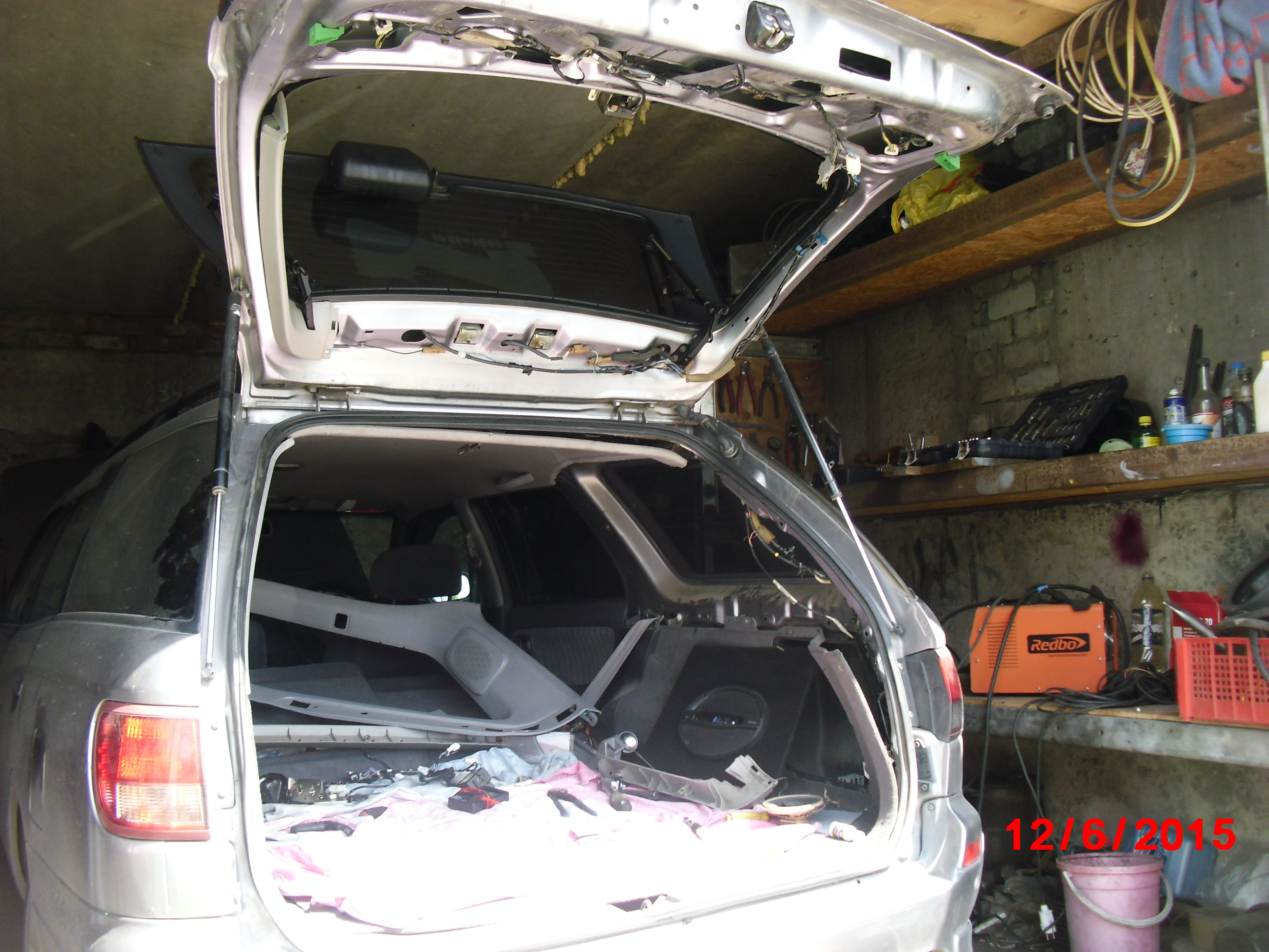

Сегодня устроил замену двери, всей проводки и обычного замка на замок с доводчиком.
авто 1.JPG [ 2 МБ | Просмотров: 8816 ]

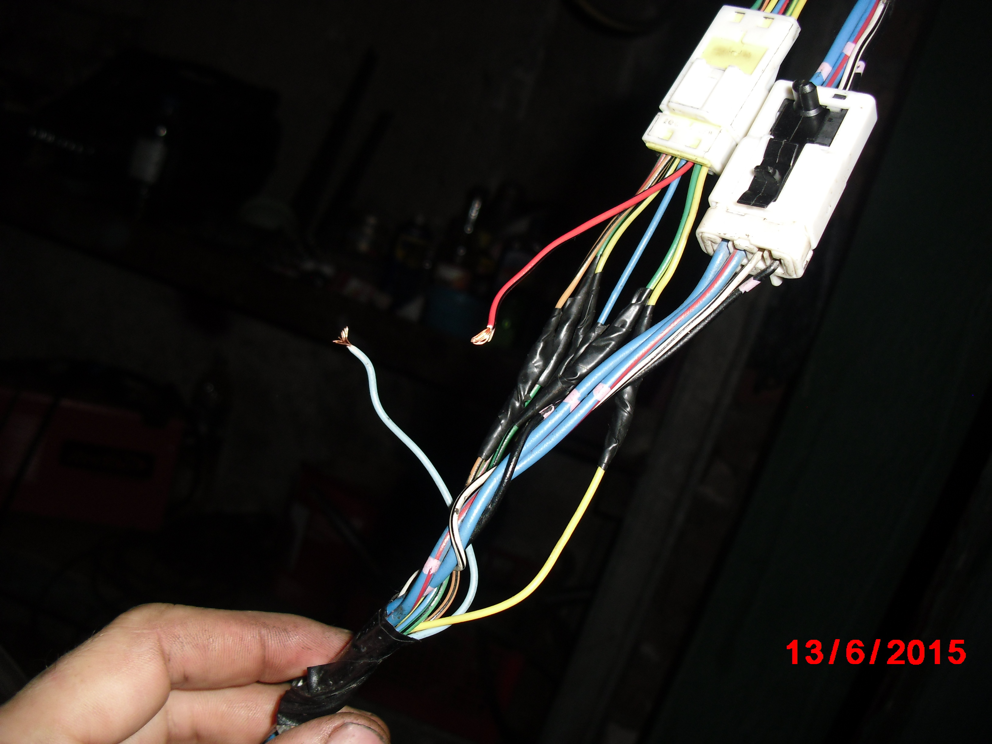

Из-за различных штекеров перекинул родную косу обычной двери на новую GT4 дверь. Остался в непонятках один провод в косе - в GT двери он красный с черной полоской идет на модуль. В старой штатной косе такого не нашел - но остался голубой провод, которого в GT нет в штекере (именно голубой а не синий). Причем странно - в GTдвери этот голубой провод вижу на предах, а вот к штекерам он не подходит.... Не знаю
Проверка показала, что все работает, и стоп, и метла и габариты, и омыватель, и стекло открывает и с брелка и с личинки ((её тоже поменял), все блокирует/разблокирует ЦЗ и сигналка, все блин кроме возвращения доводчика для открытия двери!((( - то есть втягивает и всё. Откручивал болты, снимал движок со шлицов, замок отпускало. Затем снова, как только одел фишку с двумя проводами син/фиол на двиг. - доводчик видит закрытое положение двери, замок втягивается и все капец. Тяги отрабатывают как положено, ЦЗ работает четко, а вот доводчик как всосал, так и не отпускает. Скинул фишку как писали выше, пока в механическом режиме работает все путем без доводчика. Как только накину фишку фиолетовый-синий - всосет и не отпустит. Куда копать - я думаю что это из-за проводов двух неопознанных. Движок живой, не греется, втягивает хорошо, просто работает в одной поре. Может просто подвести питание отдельно, или оно не постоянное там? У многих же всасывал и не отпускал, что еще может быть причиной?

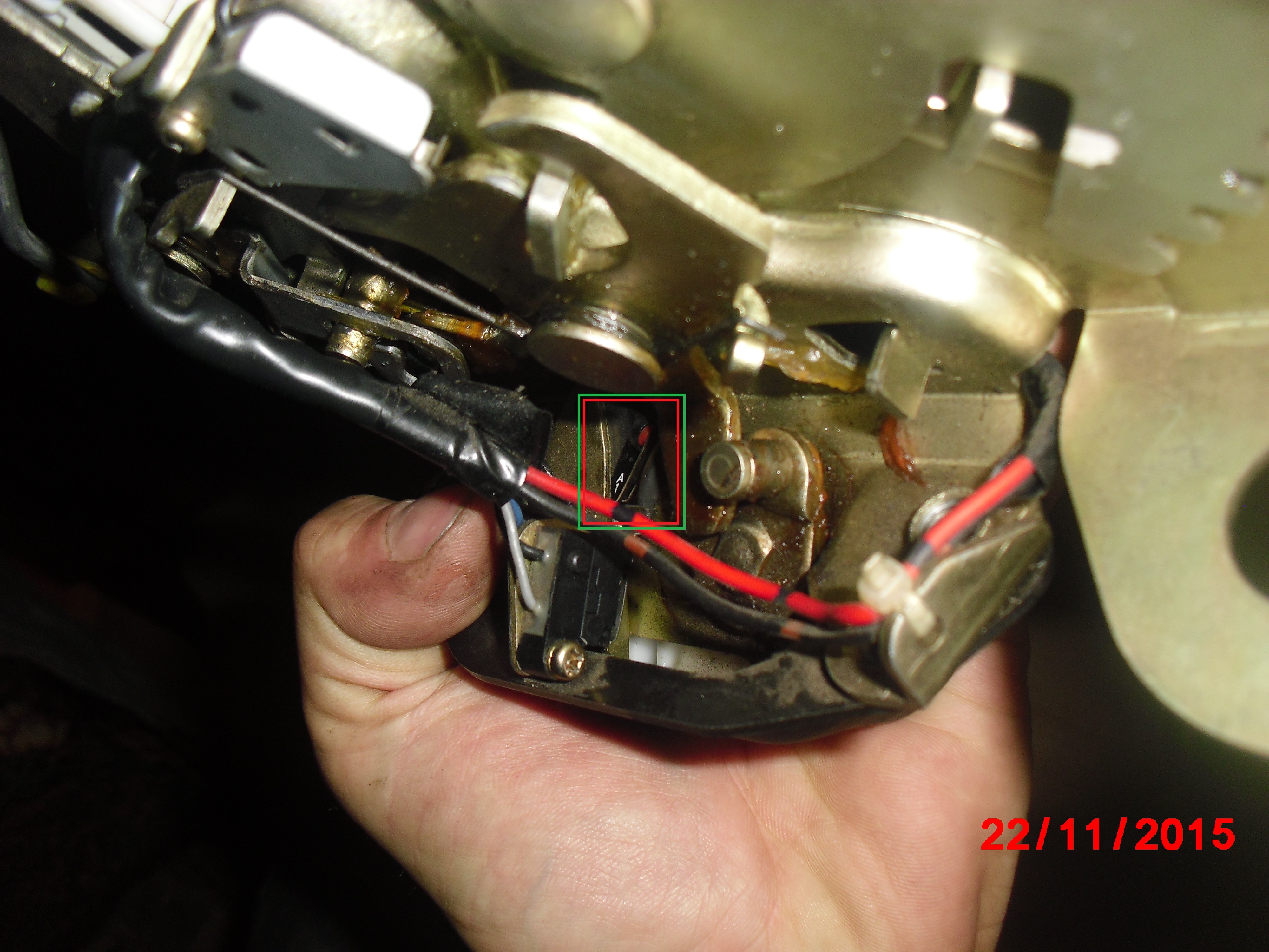

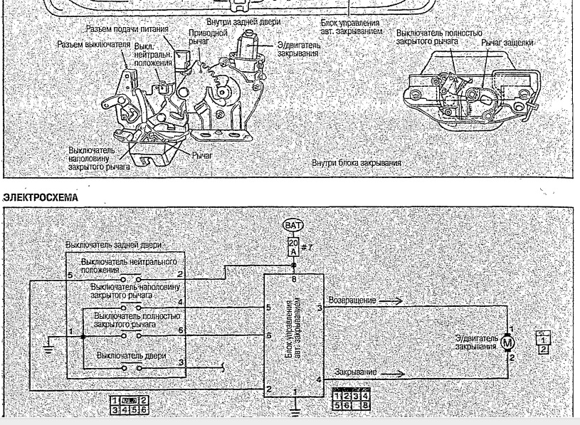

Нашел три концевика. Принцип их работы полностью изучен и стал понятен - мханически нажимается и отжимаются все 3 как надо, в открытом, полузакрытом и полностью закрытом положении. Вопрос в сигнале - какой-то концеик не дает сигнал я так подозреваю.
В закрытом положении верхний концевик разомкнут, два нижних замкнуты, я думаю сигнал о закрытии не идет от концевика закрытия (красный контакт) - выделил на фото - от него идут на фишку черный и синий провод.
Так как в полузакрытом положении моторчик срабатывает, значит концевик "наполовину закрытого рычага" отрабатывает. Как определить, кончина ли это концевика закрытия, сигнал от него должен быть 12В на фишку при замыканиии? Схему приложил

У меня так же. Отслеживал все три положения крюка:
1)Когда дверь открыта - верхний концевик открытого положения вкл. нижние оба откл.​
2)При закрытии - как только крюк занимает серединное положение, лапка снизу включает концевик серединного положения (в это время верхний концевик открытого положения отключается, а красный нижний концевик закрытого положения отключен все еще)
3)Тут же срабатывает моторчик, замок закрывается - теперь красный концевик включен, (верхний по прежнему отключен, срединного положения включен).
После этого не происходит ничего!
А ведь должен же красный концевик закрытого положения подавать сигнал что замок закрыт и реверс давать на моторчик.
Поэтому то я и думаю, что виноват он, а не верхний. Может я не прав.
Будет интересно посмотреть - любая инфа интересна, чтобы докопаться.
Уважаемые, у кого доводчик работает как надо, можете ли отследить, в закрытом положении оба нижних концевика нажаты (включены) как у меня? У меня ощущение, что этот концевик срединного положения в закрытом замке должен отключаться...?

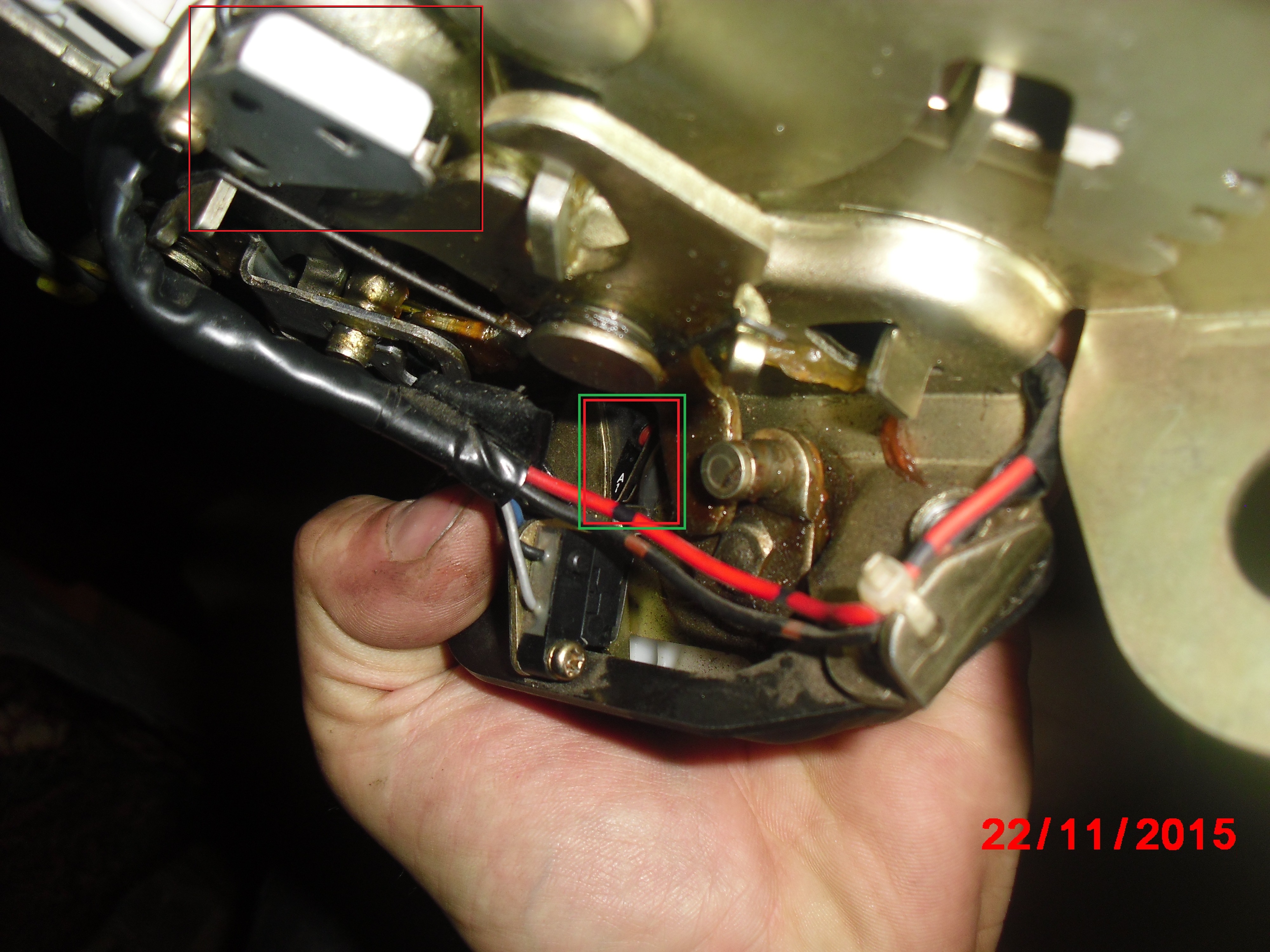

Вот именно, что за реверс отвечает именно верхний концевик (выделил красным сверху на твоей фотке)! Инфа 146%, я его выкусил из доводчика, а потом просто замыканием/размыканием проводов экспериментировал. Итог: реверс получался и все работало. Концевик потом вызванивал, он оказался нерабочим, да и в добавок еще неразборным... По сути, там ломаться-то нечему, но видать пригорели контакты внутри. Еще до выкусывания концевика из доводчика я по нему легонько отверткой ударял, и реверс появлялся. Но потом, видать, окончательно залип.
Щас тебе ничего не скажу по поводу замены. Нашел более менее подходящий в радиомагазине (типа http://conrad.ru/catalog/mikropereklyuchateli/mikropereklyuchatel_cherry/), ибо родной (китайский фирмы Cherry) уже не выпускается. Сфотаю на днях, машина в гараже стоит, я на электричке на работу езжу - дешевле))) Но замену колхозить нужно, лапку напаивать и загибать.
А вот похожий есть http://conrad.ru/catalog/mikropereklyuchateli/mikropereklyuchatel_cherry_switches_serii_db1_db1c_b1sc__250v__6a__1hvkl__vkl_/, в наличии в Новосибе не нашел, а потом и совсем забил. К сожалению, я свой старый расковырял и уже не помню, где от него остатки и какой заказной номер у него был. Так что, если свой будешь снимать, то зафотай и размеры сними. Пригодиться!
