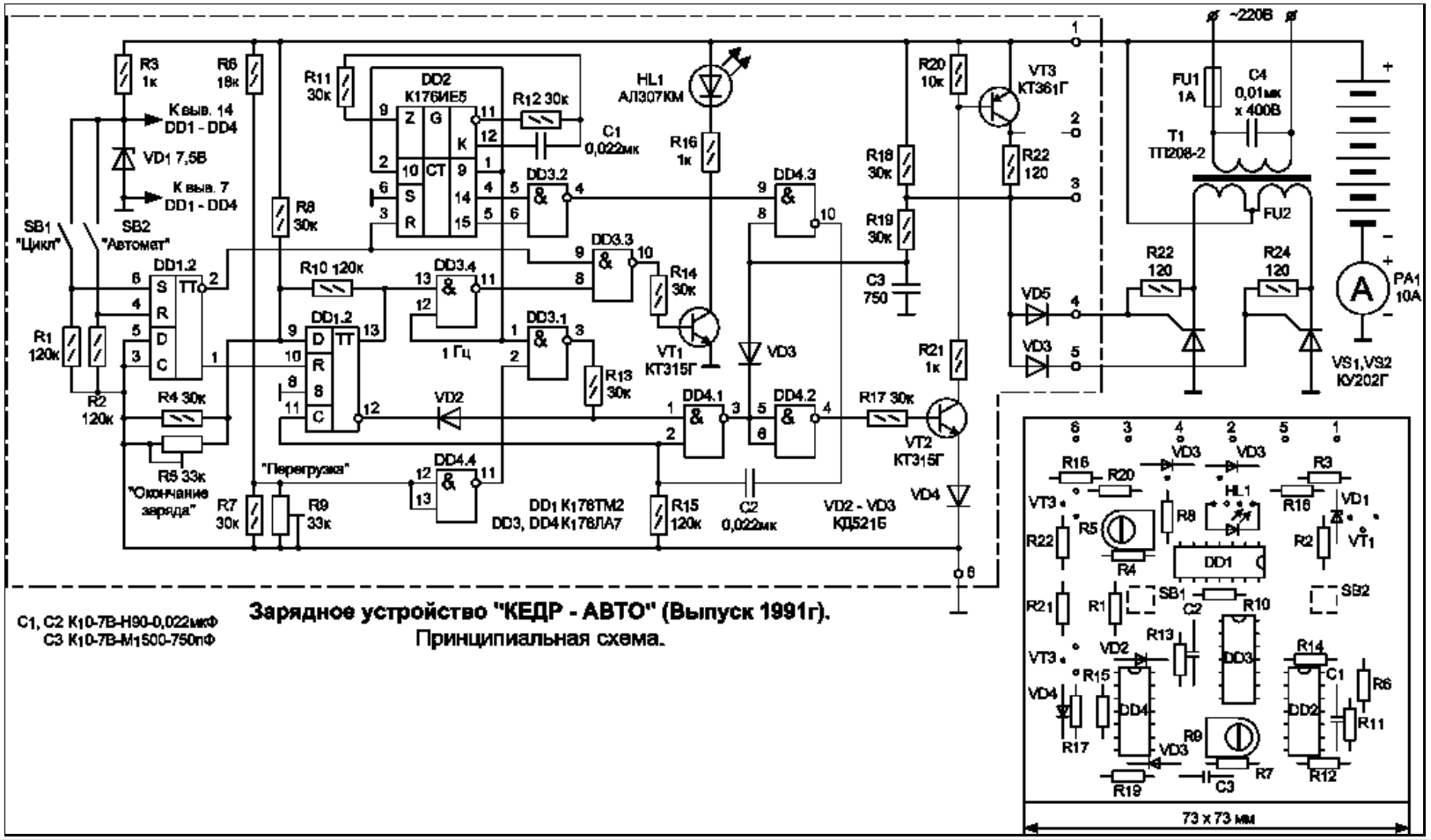

На сколько эффективнее схема десульфатации ЗУ Кедр в циклическом режиме с нагрузкой лампочками против обычного ЗУ Кедр в том же режиме? Разряд должен идти именно в фазу отключения зарядки или можно на постоянку лампочку воткнуть? Без нагрузки АКБ практически через час перестает брать заряд.

Безымянный.png [ 234 КБ | Просмотров: 9053 ]
Схема Кедра, у меня такая модификация, но и на другие модификации в инете можно найти схемы.
Резистором R5 выставляется напряжение окончания заряда, выставляй хоть 17 вольт.
