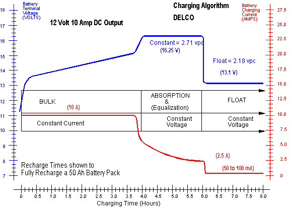

Итог за 1,5 суток автозапуск посадил акум. Аккумулятор CENE 70B24L 58A(необслуживаемый) ему 2,5 года. Раз в 2 месяца заряжаю зарядником SBC-120 (цифровое зарядное устройство) по напряжению выдаёт до 14.6v, считал, что заряжает полностью. Но оказалось, что СА-СА СА+ и гибриды нужно заряжать >16вольтами.
Мне еще раньше говорили, но я не предавал этому значения.
Пошарил в яндексе (гуглю не люблю) нашел ссыль на кошачий форум, где эта тема обсуждалась, там есть пару ссылок на сайты производителей аккумуляторов
где пишут:
...Рекомендуется применять для батарей, изготовленных по технологии Ca/Ca зарядное устройство, обеспечивающее в конце зарядки напряжение не менее 16 В.
Для АКБ АКОМ изготовленных по технологии Кальций(+)/Кальций(-) это предельное напряжение составляет 16,25 - 16,5 В...
во вложении алгоритм зарядки.
Algoritm.gif [ 8.93 КБ | Просмотров: 12111 ]

Самое хреновое в этой теме - нет в мире единого мнения. Этот алгоритм явно ускоренной зарядки, на время глянь...
Есть одна, очень важная вещь - газовыделение, водород выделяется, "кипит" батарейка по народному... При этом заряд уже не идет, только теряется вода через электролиз, и наступает это гораздо раньше, чем при 16 вольтах...
В общем есть о чем подумать, но принимать решение придется самостоятельно, т.к. единого мнения на эту тему нет, зато есть теория заговора производителей батарей...

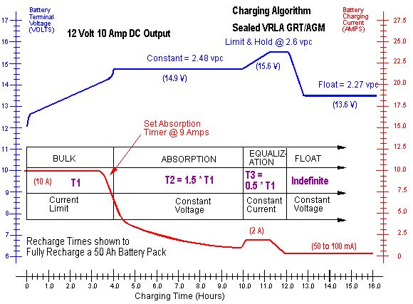

MaximUS
Я не кого не учу, просто высказываю своё мнение, на личности не перехожу. Каждый делает выводы сам. Умерь апломб.
Почитай форумы по зарядке. Про AGM Umax=15,6v
AGM.jpg [ 56.44 КБ | Просмотров: 11034 ]
