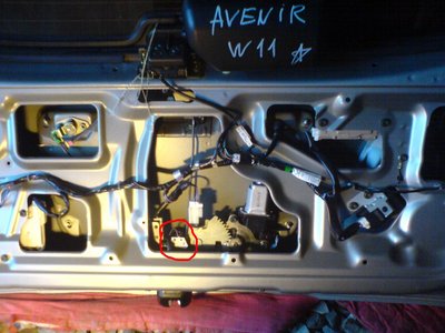

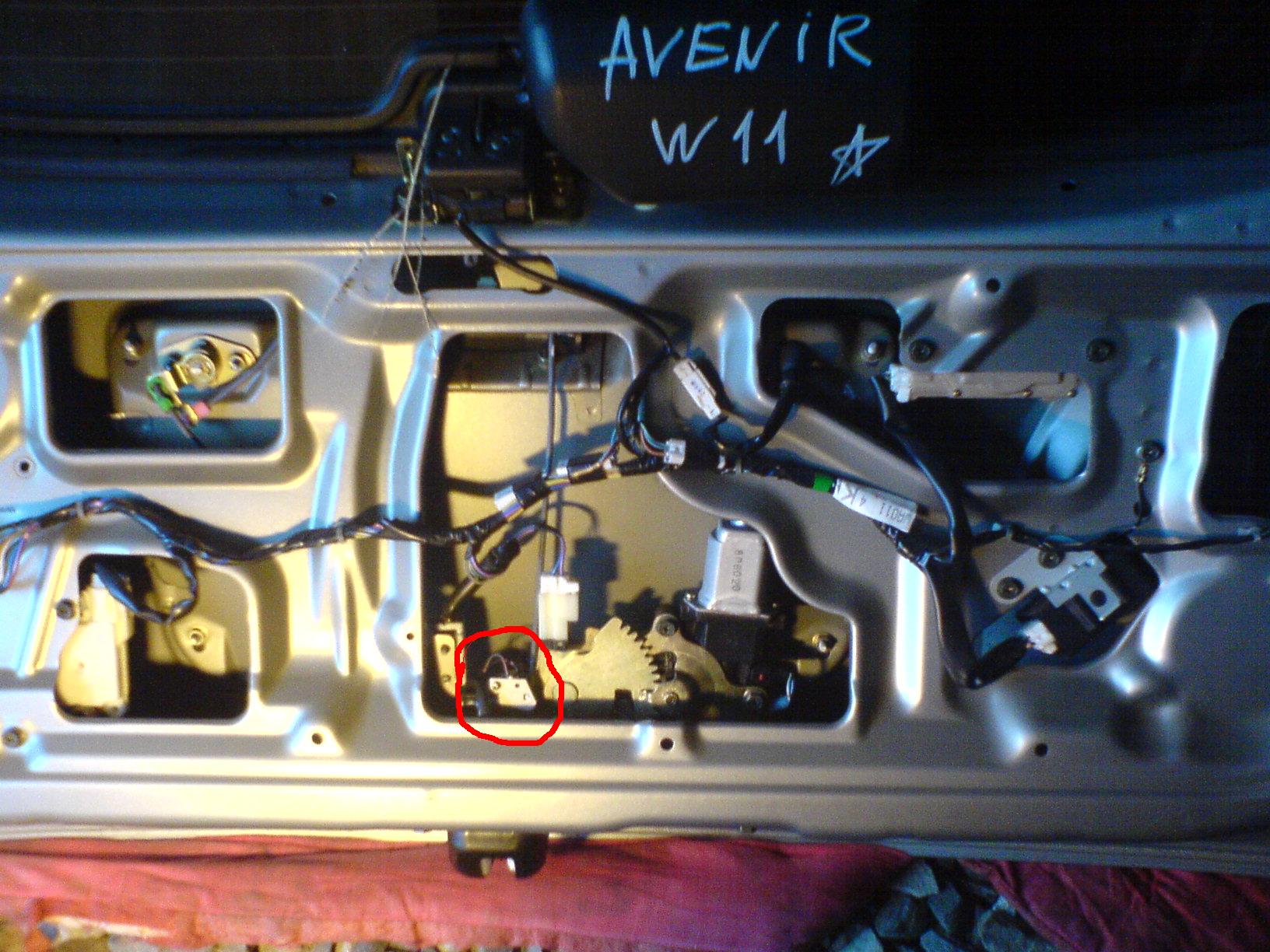

СообщениеДобавлено: 16.05.2012 07:04
Вот этот концевик отвечает за питание моторчика доводчика. Он у меня немного сбился и, когда механизм доводчика возвращался в исходное положение, питание с мотора не пропадало. Но так как механически моторчику уже некуда было крутиться, а питание было подано, то происходил бешеный разогрев моторчика.
Настройкой концевика решил эту проблему.

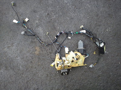

СообщениеДобавлено: 16.05.2012 07:19
Спецы, покажите какой концевик за что отвечает?
Про самый верхний я сказал - он рвёт цепь питания на моторчик, когда механизм отработал свой цикл. Его положение легко регулируется отверткой. Внутрь не заглядывал, но это простой концевик - когда на него наезжает лапка, то контакты механически разрываются, по звуку слышно.
