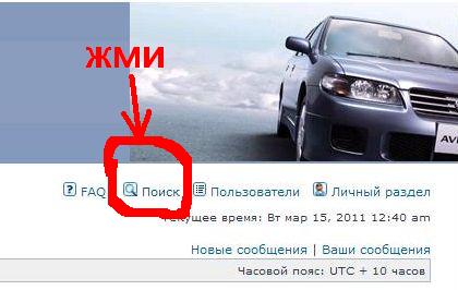

Уважаемый prorab mпоздравляю с первым сообщением здесь.
В верхнем правом углу страницы есть кнопка ПОИСК.
Жмёшь, набираешь КРАТКУЮ суть вопроса. - например БЛИЖНИЙ СВЕТ.
Получаешь невероятное кол-во тем где упомянут БЛИЖНИЙ.
Ищешь подходящую тему где можно написать (что бы по смыслу было подходяще), ВОЗМОЖНО И НУЖНЫЙ ОТВЕТ находишь.
Например в такой.
viewtopic.php?f=29&t=4405&hilit=%D0%B1%D0%BB%D0%B8%D0%B6%D0%BD%D0%B8%D0%B9+%D1%81%D0%B2%D0%B5%D1%82&start=30
тема про предохранители там тоже есть.
viewtopic.php?f=31&t=597&hilit=%D0%B1%D0%BB%D0%B8%D0%B6%D0%BD%D0%B8%D0%B9+%D1%81%D0%B2%D0%B5%D1%82.
Темы не перечитывал мне пока без надобности, но на хонде у меня если перегорает предохранитель ближнего, то со второй лампы идёт часть тока и получается что они горят в пол накала, а сгорел всего один предохранитель , левый или правый.
