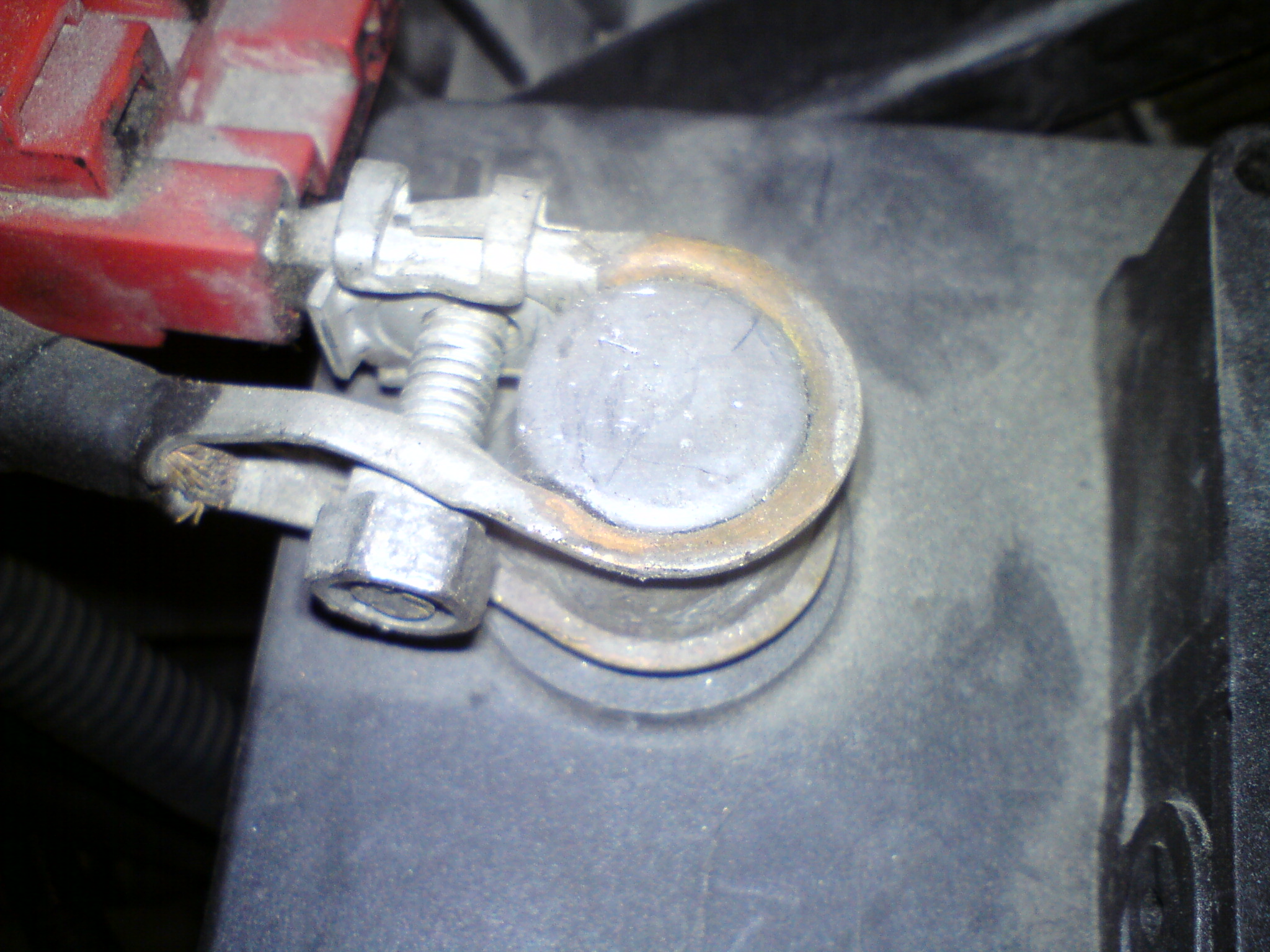

Фото результата можешь показать?
DSC00141.JPG [ 522.42 КБ | Просмотров: 7485 ]
DSC00142.JPG [ 732.52 КБ | Просмотров: 7485 ]

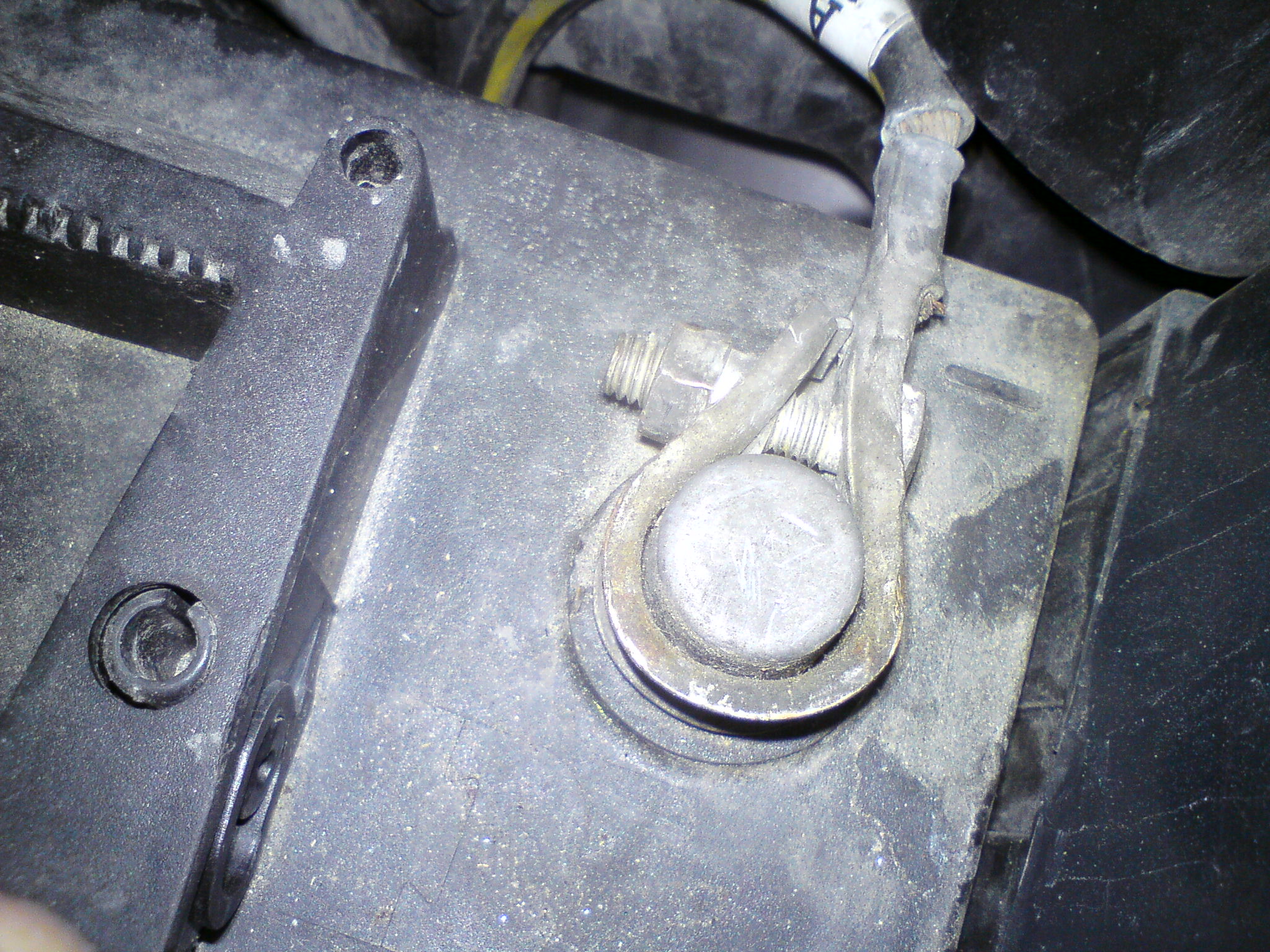

СообщениеДобавлено: 16.12.2009 19:42
DSC00143.JPG [ 745.12 КБ | Просмотров: 7485 ]

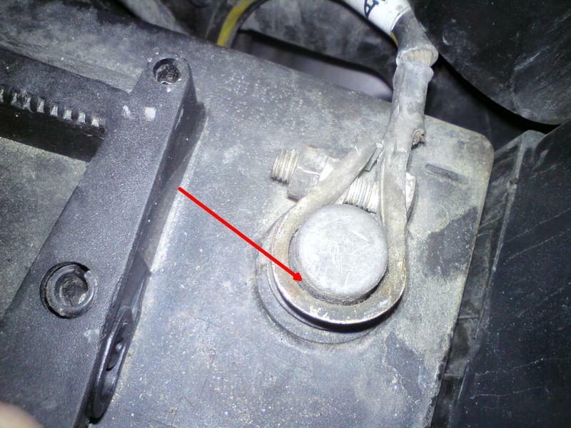

СообщениеДобавлено: 17.12.2009 07:51
Тебя не смущает эта щель, что стрелкой показана?
Именно это я и опасался увидеть. Ты очень сильно рискуешь. Пожар в моторном отсеке - страшная штука. И потом не говори, что тебя не предупреждали...

СообщениеДобавлено: 17.12.2009 11:20
vtral
Не, ну эт уже из серии бздеть не перебздеть ;)
По виду ,да и по затягиванию видно, что прилегание и затяжка хорошая.
Так можно переживать и за ЭТУ ЩЕЛЬ :)

СообщениеДобавлено: 17.12.2009 11:49
Клемма должна быть конусная, если кто не заметил. Формовка по цилиндрической головке, лишила клемму конуса. Площадь этого силового контакта, с цилиндрической поверхностью, никакая. Плотность тока в соединении, просто запредельная, в стартерном режиме.
Мое дело предупредить. Ваше дело - прислушаться, или наплевать.
Это ваша жизнь, это ваши риски. Желаете учиться на собственных ошибках - никто воспрепятствовать не сможет.
Никому не рекомендую следовать этому опасному примеру, сделанному по чисто русскому сценарию - "сойдет и так". Сойдет, до поры...
СообщениеДобавлено: 17.12.2009 14:22
svertl Обожми по сильнее, чтоб конус приняло и не парься ;)
Конус конечно плотнее соедение даст, эт верно, подметил наш РАЗУМ :P
