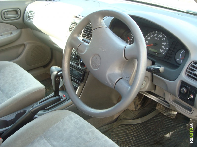

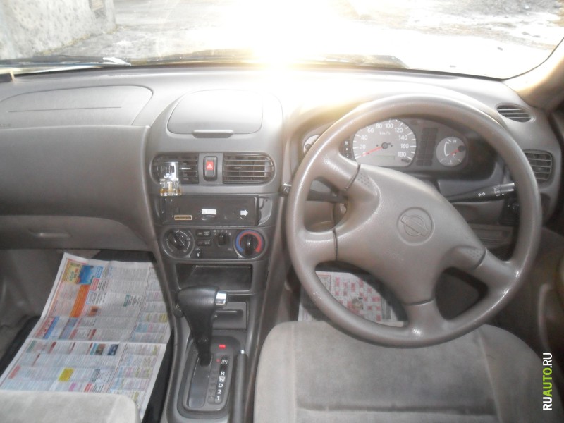

Сообщения: 940
Ты наверно видел приборку от ниссан санни! там такая же только с индикацией положения селектора!
Как на этих вариантах:
B0JLEu.jpg [ 86.36 КБ | Просмотров: 21035 ]
B0IWfM.jpg [ 102.69 КБ | Просмотров: 21035 ]

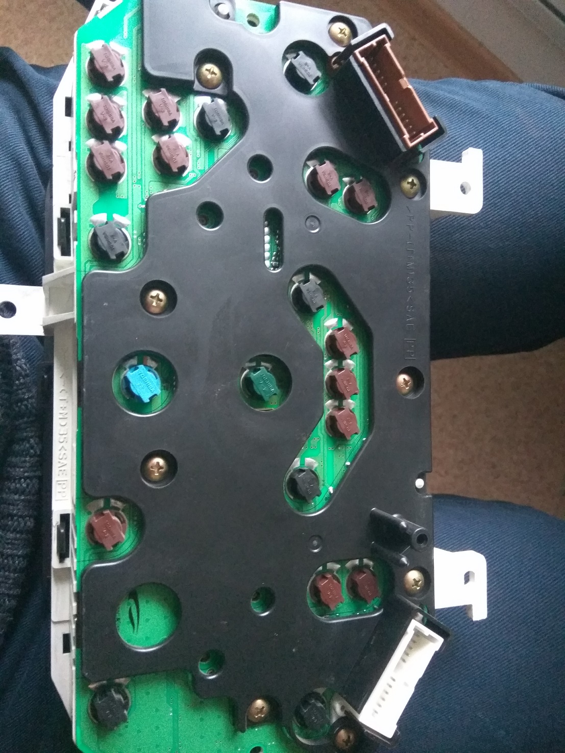

Лампонюх писал(а):
Нашел фото контрактной приборки, каталог врет в книге все верно!
3,0 Ваттные лампы (6шт) стоящие в подсветке шкал, индикаторе низкого уровня топлива, индикаторе отсутствия зарядки аккумулятора OEM 26262-01P40, нашел кросс аналогичных ламп от тойоты 90010-06003. Тойотовские идут в сборе с патроном и намного дешевле ниссановских, только цвет патрона синий вместо черного, сами лампочки в патроне такие-же TOSHIBA T6.5 14V 3W один в один.
1,4 Ваттные лампы (12шт) стоящие на прочих идикаторах приборки OEM 24860-40F01. Сами лампы TOSHIBA T6.5 14V 1,4W. Кто найдет аналогичные но не ниссан напишите сюда.
2,0 Ватта, стоит на подсветке одометра(1шт) (на дорестайловой автоматной приборке такие еще и на индикации диапазонов АКПП (6шт)) OEM 24860-40F02. Сами лампы TOSHIBA T6.5 14V 2W. Кто найдет аналогичные но не ниссан напишите сюда.
На ремтайл приборке самые мощные - в центре зеленый и синий цоколи, даже по каталогу они бьются как самые мощные, сейчас времени нет, позже выложу.
Насколько помню, там как раз 3W... Вот по ним интересует аналог - 90010-06003 такой?
IMG_20171224_124221.jpg [ 520.89 КБ | Просмотров: 18605 ]
