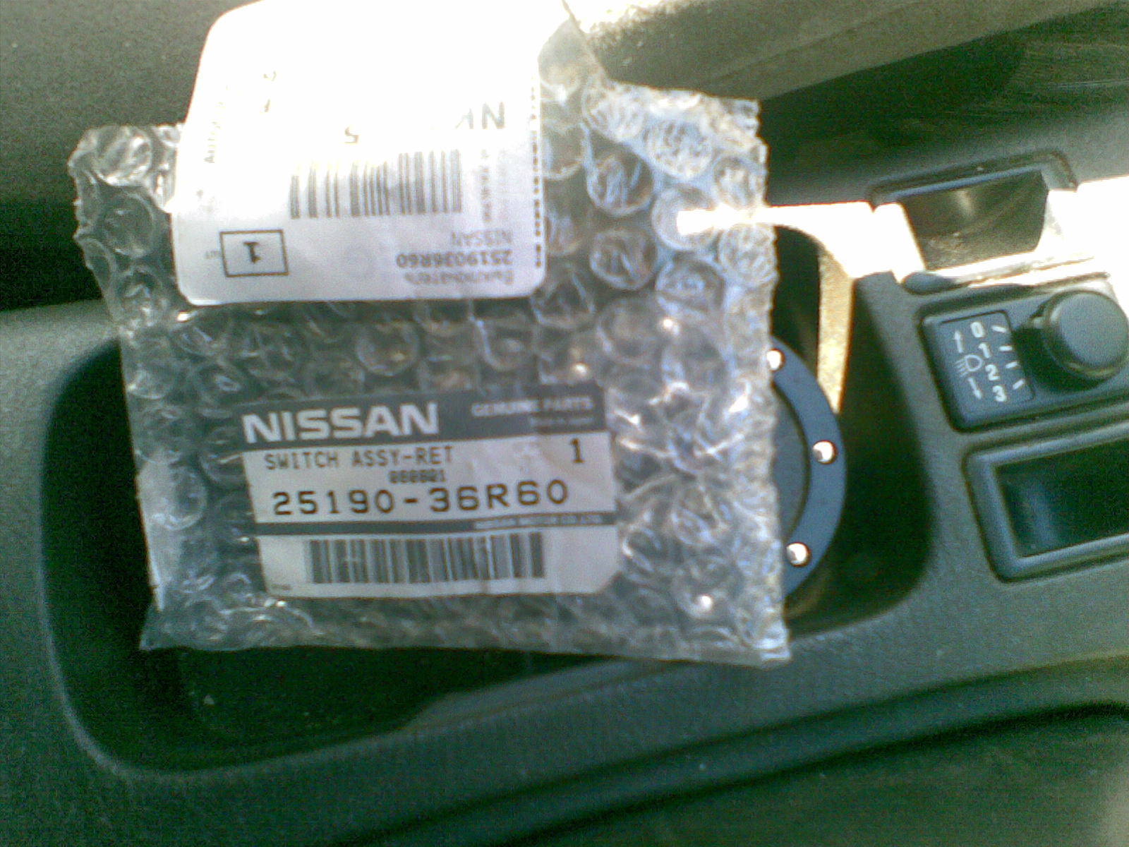

Поставил на авенир RNW11по стечению обстоятельств :))) ксеноновые заводские фары с корректром, до этого стояли галогенки, по котологу не могу подобрать номер самого контролерра.
Купил самый дешевый в Exist.ru не подошел разъем.
У кого есть такой коректор посмотрите пожалуйста номер детали на нем, а лучше все надписи перепишите.
За ранее благадарю. если будут фотки вошпе будет замечательно :)

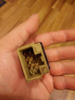

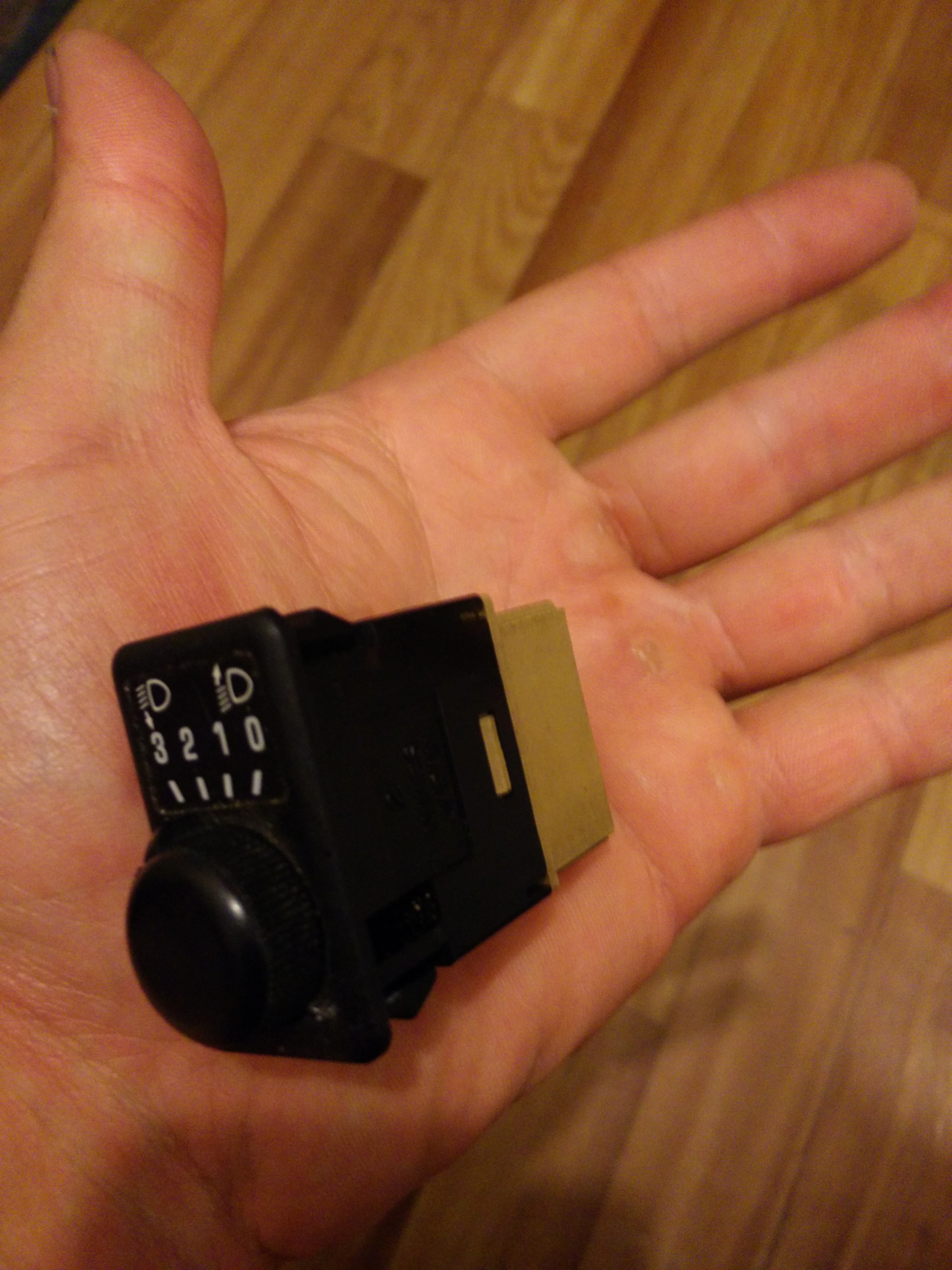

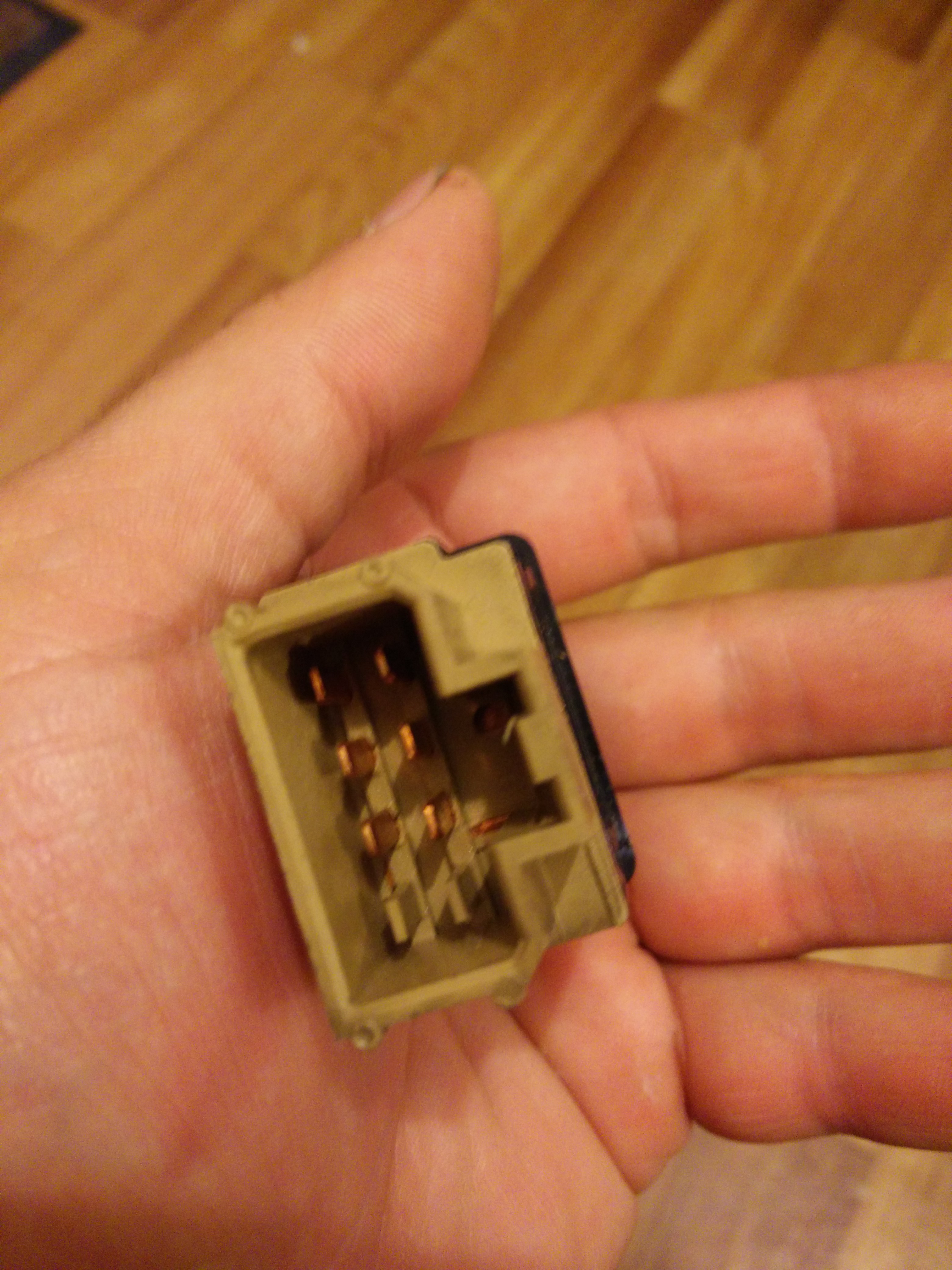

СообщениеДобавлено: 13.09.2013 11:27
Только счас с автодока забрал кнопку корректора, заказывал через склад Эмираты 8 стоил 470руб, доставили на 2 дня быстрее заявленного. В экзисте ценник на него просто анрил.
Тоже ксенон родной поставил вместо галогена.
Номер ОЕМ для заказа на пакетике крупно написан на первом фото.

СообщениеДобавлено: 18.09.2013 20:04
Зарегистрирован: 25.02.2012 10:54
Сообщения: 4
Откуда: Россия Новосибирск
Спасибо дружище буду сравнивать с тем, что я купил, очень похож. но есть отличия у тебя 7 контактов на контроллере а у меня 6 может поэтому электрик и сказал что не подходит. Надо самому глянуть, а провод у тебя уже был прокинут к центральному тунелю?

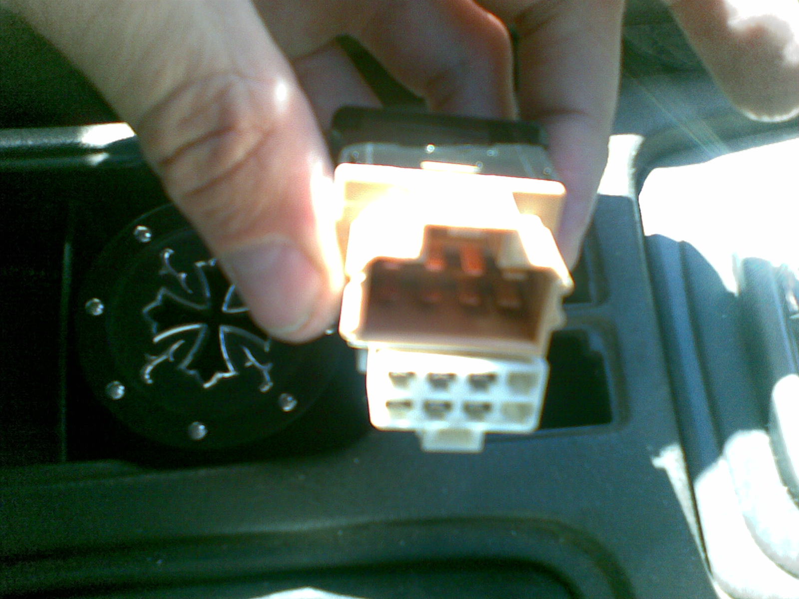

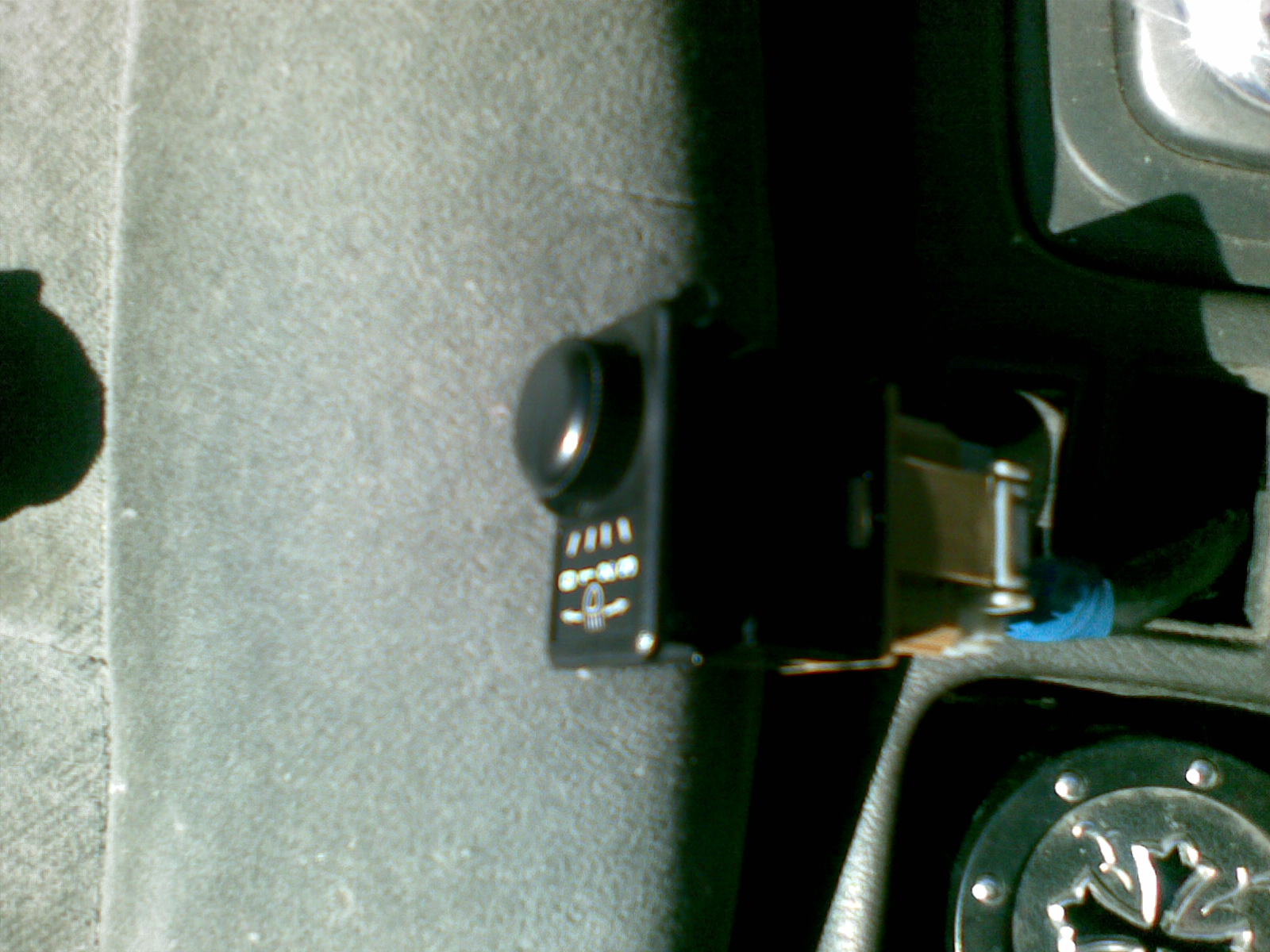

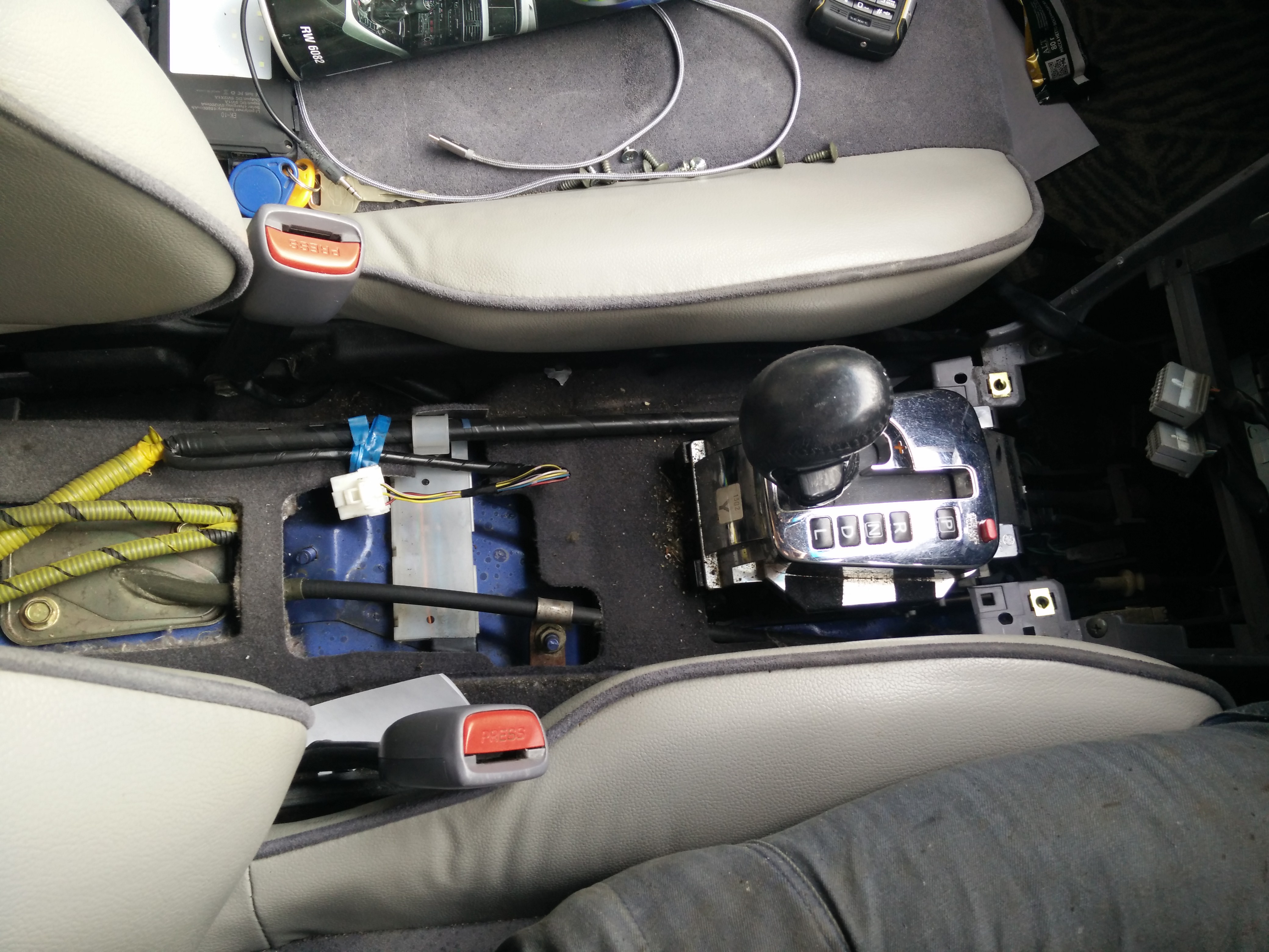

СообщениеДобавлено: 29.07.2017 00:11
Не прошло и 150лет и я поставил на Бластар новые фары, разумеется с ксеноном:), вся проводка под эти фары присутствовала, просто фишки были примотаны изолентой к косе.
В салоне тоже, тонель поднял и там фишка на кнопку корректора. Кнопка б/у от Альмеры 150р. один в один как наша. Всё работает! Прикольно)
