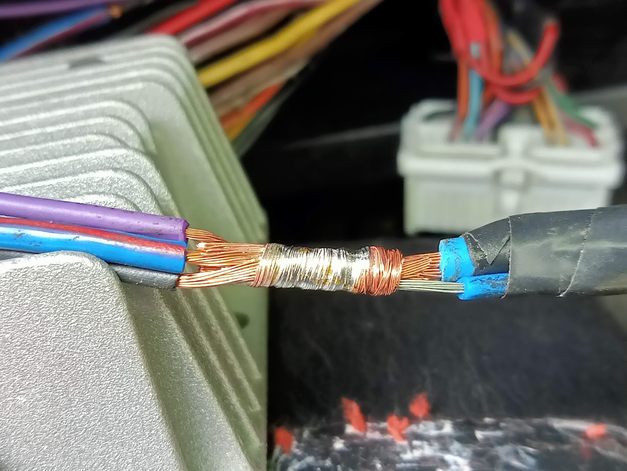

Маленькая иллюстрация на тему "паять провода в машине нельзя"...
С умом не только можно, но и нужно.
Вот свежий пример моей пайки:
IMG20240707114955 — копия.jpg [ 210.85 КБ | Просмотров: 3397 ]
Пайку тут нужно делать так, чтобы пропитать припоем небольшую центральную часть предварительной скрутки. Жестким становится только этот один сантиметр. Остальное все остается гибким. После клеевой термоусадки, узел становится полностью герметичным, работать будет десятилетия.
К пропайке скруток нужно относиться как к долговременной консервации переходного сопротивления.

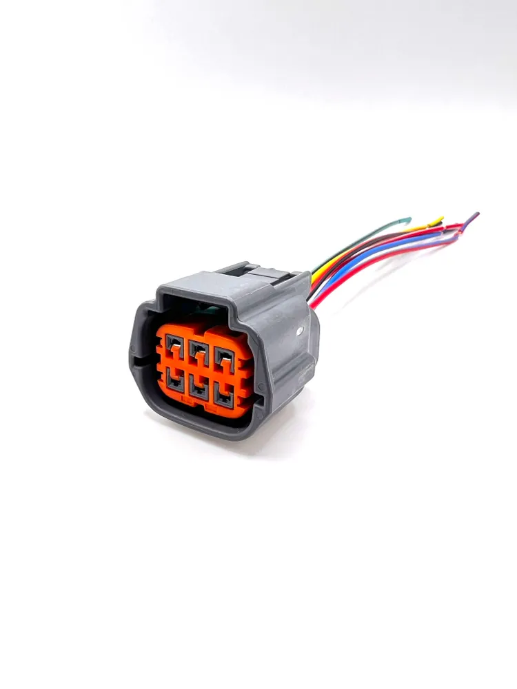

Годы идут, разъемы деградируют...
Решил заменить разъем дроссельной заслонки.
На озоне нашлись несколько предложений. Купил один из них.
На вид нормальный разъем. Время покажет, была ли эта покупка ошибкой.

На днях поменял этот разъем, до кучи поменял разъем датчика распредвала.
Обоим этим датчикам нехило досталось от специальной химии, для чистки контактов, которую демонстрировал ранее...
С новыми разъемами ощутил значительное улучшение плавности работы двигателя, он стал работать ровнее, глаже, если можно так выразиться. Прежде всего это заслуга разъема ДЗ. Ранее всегда наблюдал такой результат после чистки этого разъема. К чистке подталкивало появление незначительных подергиваний тяги двигателя, что иногда списывают на плохую работу АКПП... Но нет, годы наблюдений и экспериментов говорят, что этому виной разъем ДЗ, контакты которого деградируют, вносят нестабильность в сигнал, блок управления воспринимает это как колебания положения дроссельной заслонки, пытается вернуть ее в нужную позицию, по факту делая обратное, заставляет ее колебаться, от этого и тяга дергается...
Теперь думаю, видимо не следует применять некоторую химию в разъемах, работающих на двигателе, при высоких температурах. Следует ограничиваться механической чисткой дрючками и задувать силиконовой смазкой для консервации.
