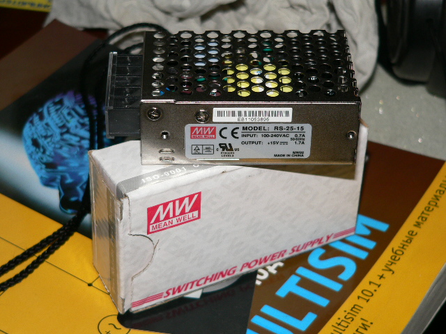

Всем Авенироводам необъятной страны привет ;) Я тут в командировке (под Верею, МО) спьяну забыл дверку заднюю на десятке закрыть, и лампада багажная высосола акум за ночь и днем. Ну, вечером ехать надо в Верею за жратвою (читай закуской :lol: ) и пшеничным соком с жидким хлебом, а, аппаратура, ебстесно, не заводоться. Под рукой был БП для запитки камер в/н. RS-25-15 15В/1,7А (Mean Well). Ну, я оперативно выставил 14,4...6В на ХХ и накинул, с соблюдением полярности, верёвочки на клемки. Пока туда-сюда, чайку-кофейку, пятое-десятое, с полчасика и прошло. Подхожу, бжик, и завёлся. Мороза не было особого, так около -6. Потом, канда обратно приехали, поставил на ночь и на следующий день. Альтернатива зарядникам промышленным. С пачку сигарет блочёна. Только надо соблюдать полярность при подключении строго, а то при переполюсовке хана выходному выпрямителю гарантирована. Или подключать через специальную схемку. Фота во вложении.
P1030464.JPG [ 187.64 КБ | Просмотров: 8546 ]
СообщениеДобавлено: 27.11.2011 09:31
Подключать только через диод дополнительный, т.к. при отключении сетевого напряжения в таких блоках питания начинается обратный ток, можно спалить все к черту.
Ну и по мощность этот блочек слабоват, мягко говоря. При твоих настройках он работал в режиме ограничения тока, т.е. в аварийном режиме. Чтобы этого избежать, кроме диода нужно еще и ограничитель тока врубать, например мощную автомобильную лампу.
Не самая лучшая замена для зарядника...
