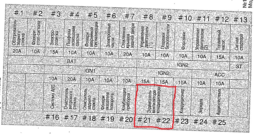

Снимок.jpg [ 335.84 КБ | Просмотров: 6234 ]
Вот эти два предохранителя я переткнул, сначала с права потом с лева и ожил климат и панель приборов, далее машина спокойно заводиться
А чтоб блок отключить надо дождаться очередного глюка =)
