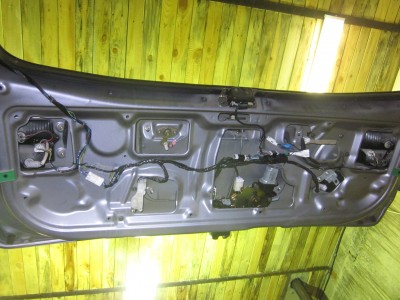

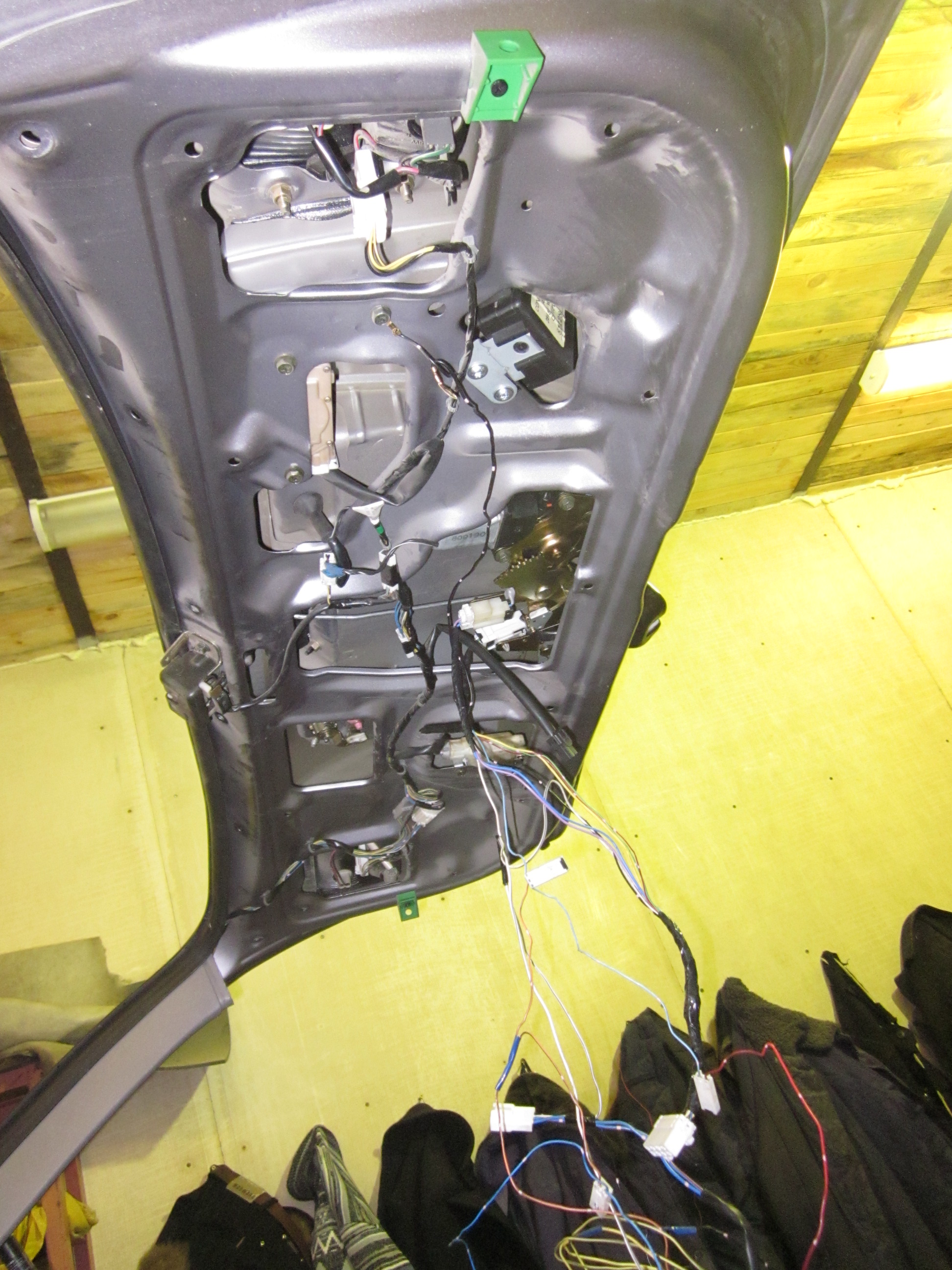

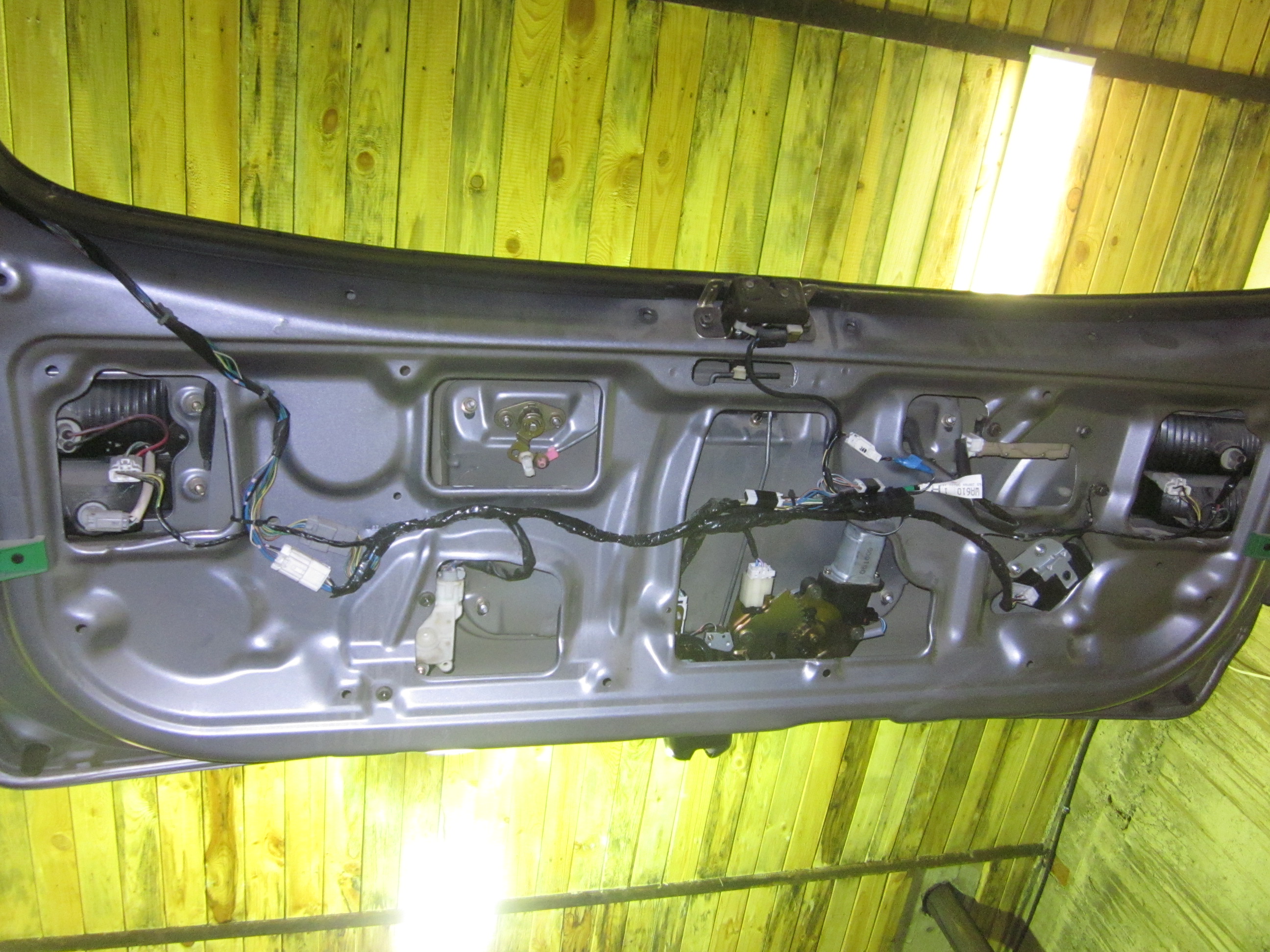

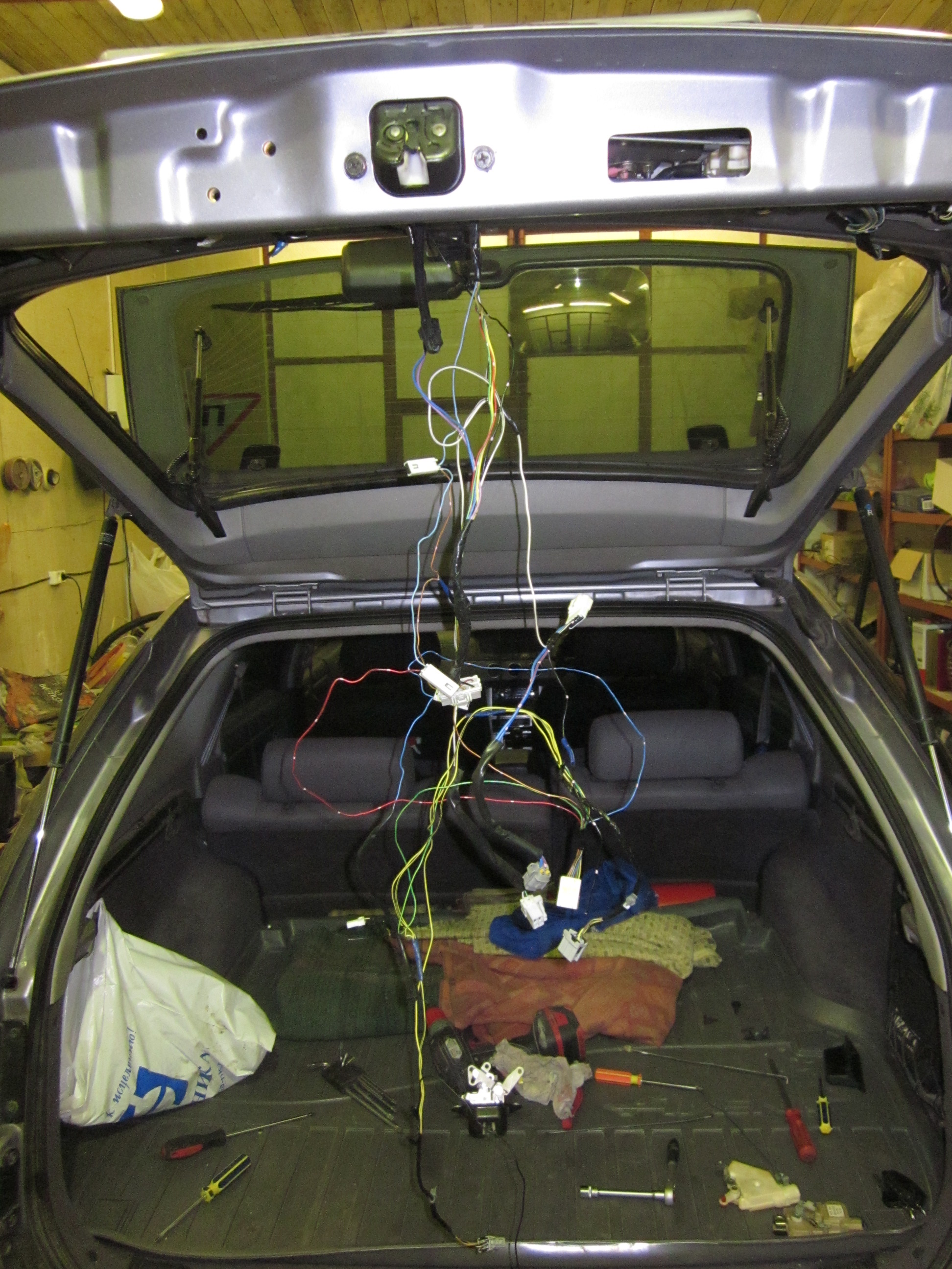

СообщениеДобавлено: 21.11.2011 20:40
Те кто ставил доводчики, вы заметили что штатный питающий провод в 2 раза тоньше чем тот провод который идет к блоку доводчика? У меня с доводчиком еще была коса проводов, так вот там питающий провод толще и уходит под обшивку потолка. Ну может у машин до 99 года коса стандартная, т.к. я заметил что у меня кое какие фишки другие, а доводчик до 2000 года.
По установке. Если кто совсем не шарит в электронике - лучше не беритесь, лучше обратитесь к автоэлектрику. Схема не сложная, но думать придется.
IMG_0963.JPG [ 1.37 МБ | Просмотров: 12745 ]
IMG_0964.JPG [ 1.23 МБ | Просмотров: 12745 ]
Аккуратно все произолируем и укладываем вместе с штатной проводкой.
IMG_0965.JPG [ 1.35 МБ | Просмотров: 12745 ]
