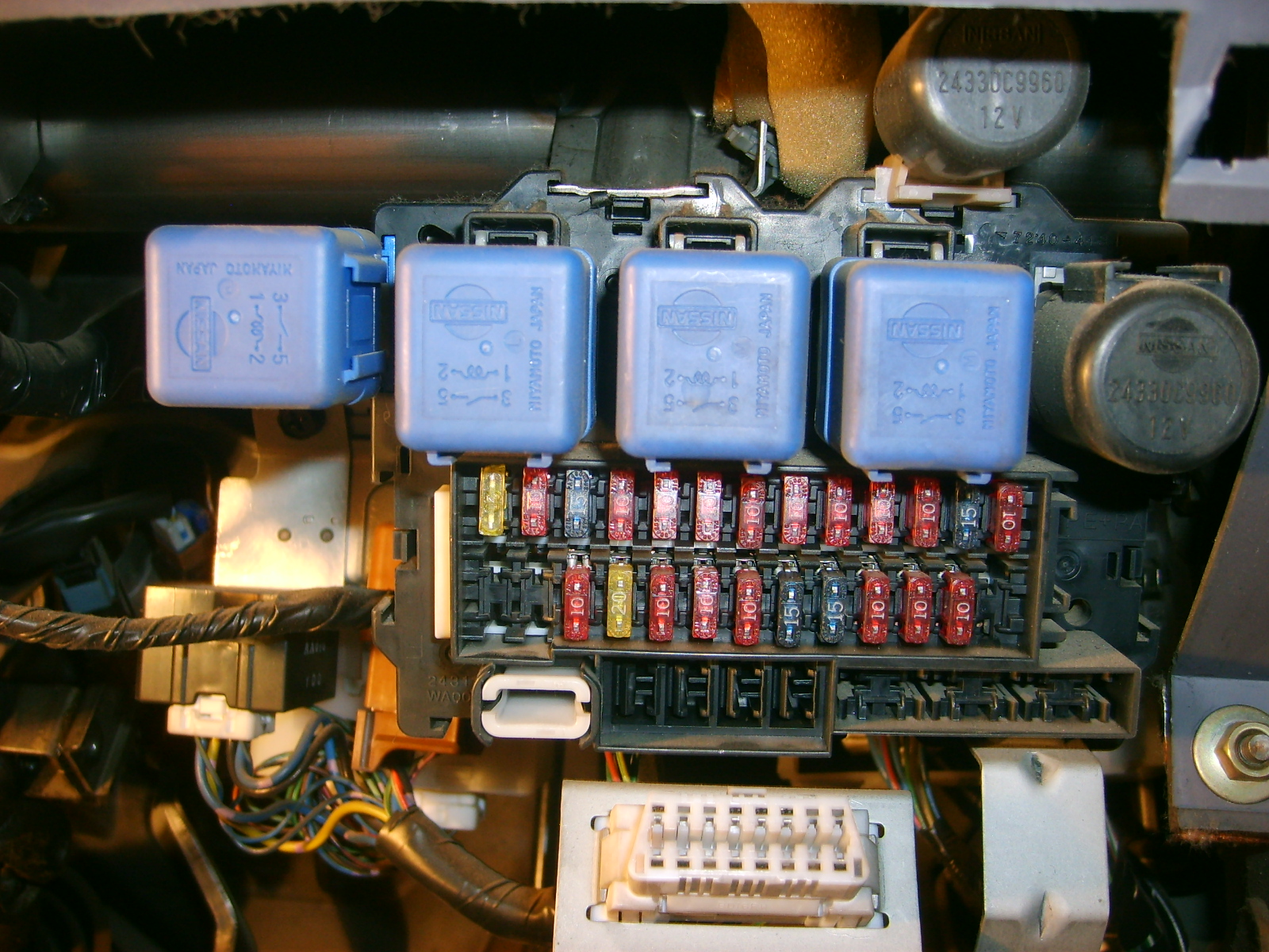

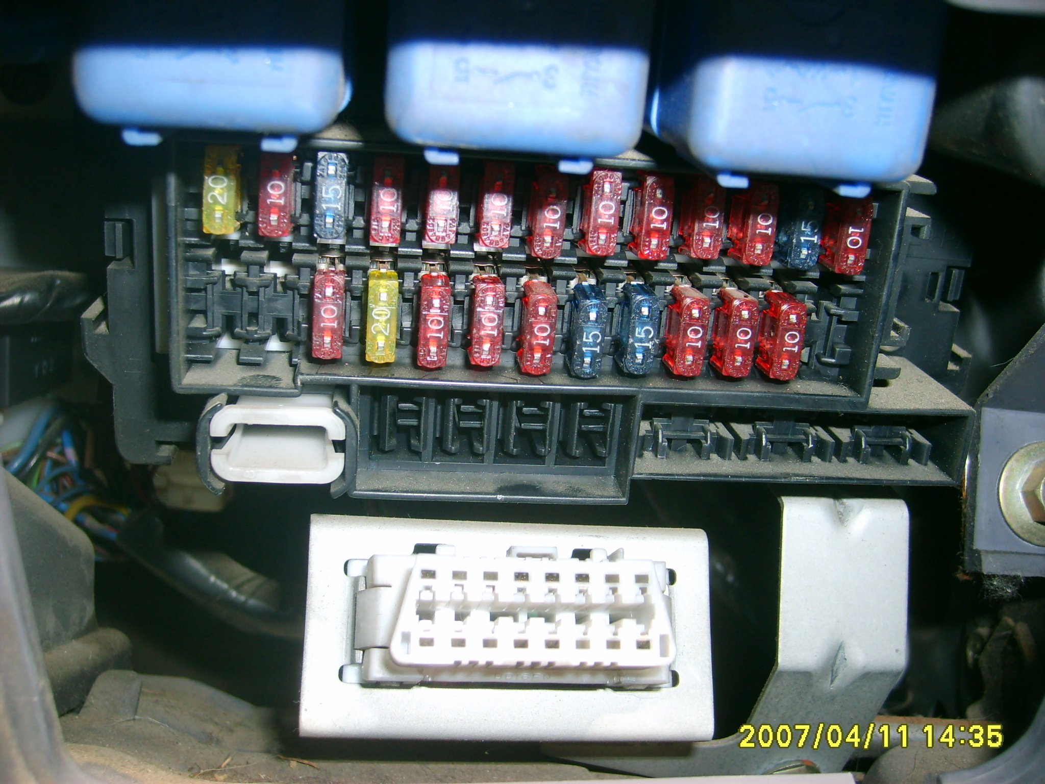

Gri, питание на обогрев подается через реле. Его работа отчетливо ощущается по щелчку под рулем справа. Тут про реле никто не сказал, а проверить надо...
Какой из... Или не эти?
S5000057.JPG [ 1.46 МБ | Просмотров: 8211 ]
SALUT-X W11 QG18DE 2001г
 Заголовок сообщения: Re: Обогрев стекла задней двери
СообщениеДобавлено: 10.03.2010 10:32
Если не ошибаюсь, то на обогрев идет комбинированное таймер-реле, стоит вроде на оборотной стороне панели предохранителей (на фото постом выше)

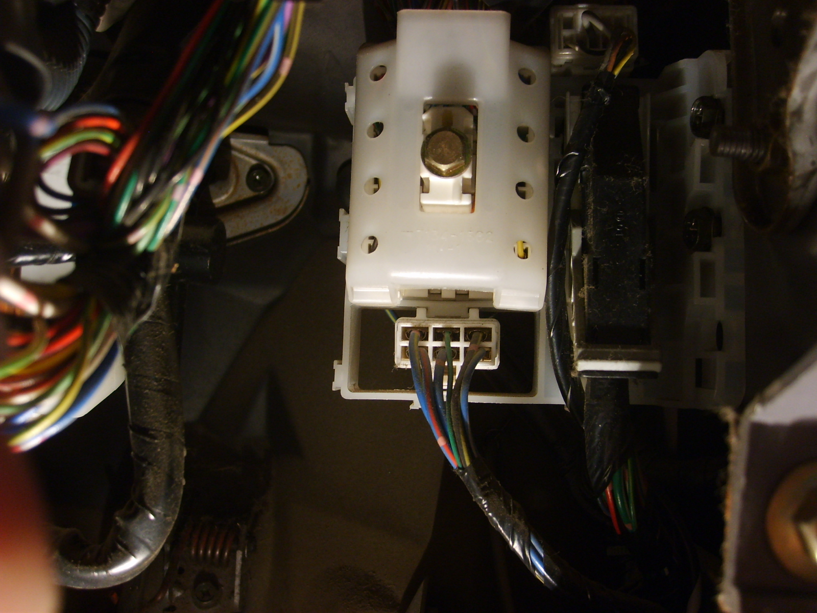

Разобрал, как звонить енту запчасть и какую?
Комментарий к файлу: Еще есть вот это.
S5002044.JPG [ 941.84 КБ | Просмотров: 8195 ]
S5002043.JPG [ 977.37 КБ | Просмотров: 8195 ]
СообщениеДобавлено: 13.03.2010 10:36
На нижней фотке 2-е черные круглые релюшки, вроде они и есть с таймером.
Одна для интервала дворников, а вторая таймер обогрева стекла

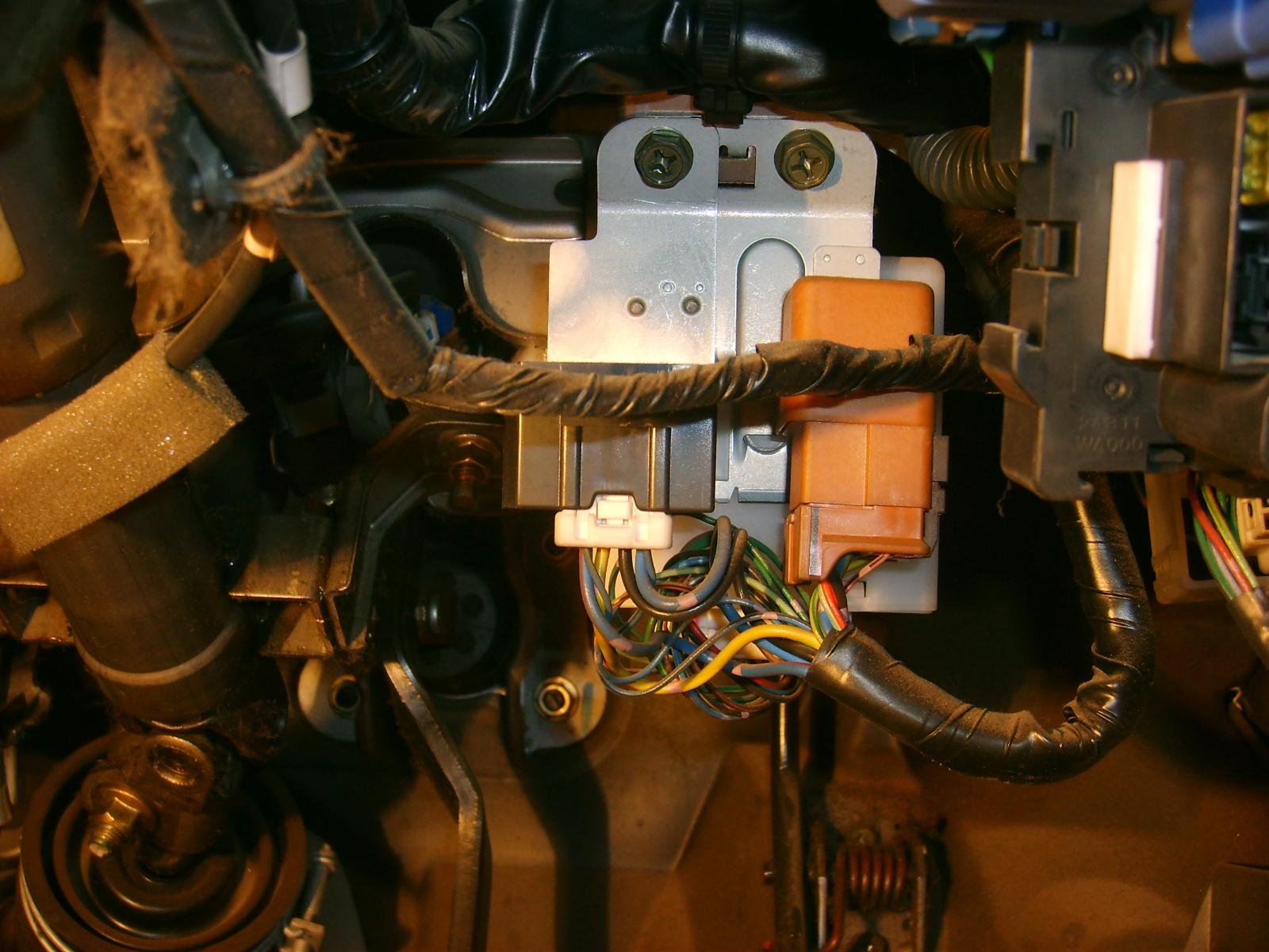

Что-то я не врублюсь где он, этот ECU. С водительской стороны или нет. Он?
S5002050.JPG [ 918.96 КБ | Просмотров: 8160 ]
СообщениеДобавлено: 22.03.2010 07:08
Я тут выяснил что ECU у нас очень разные, хоть один и тот же мотор. Вот у тебя КХХ шаговый, а у меня соленоидный.
Находится ECU в центральной консоли (под магнитолой) в самом низу, практически на карданном тоннеле.
