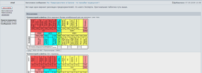

СообщениеДобавлено: 21.10.2011 07:36
Сделал в экселе табличку для своего Эксперта и распечатал на самоклейкой бумаге и приклеил на внутреннюю сторону крышки предохранителей. Размер подогнал.
вот что получилось.

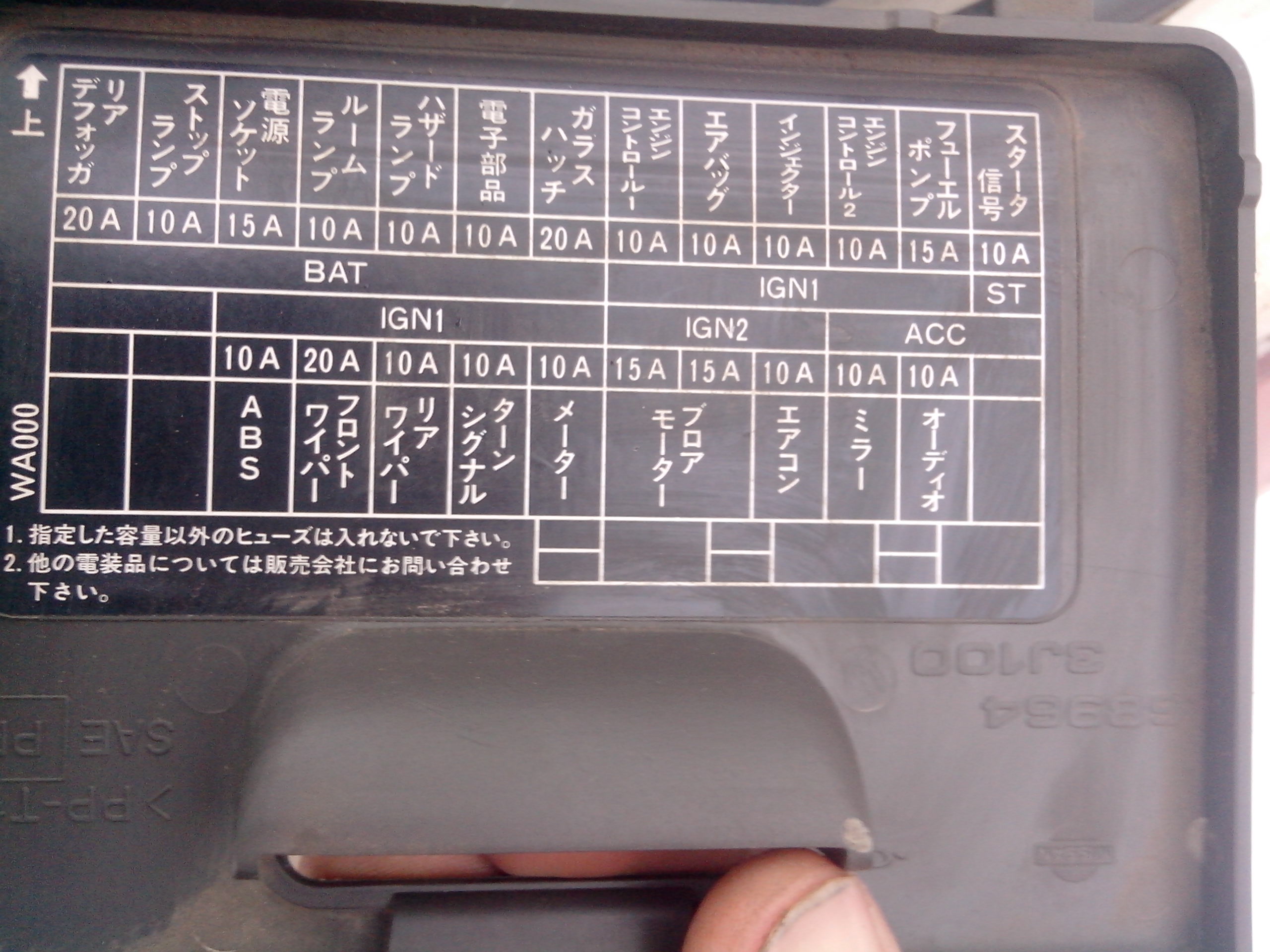

Я конечно понимаю что здесь всё разжёвано и описано полностью,но я вот что-то не понял за что у меня отвечают предохранители.
Не работает обогрев стекла заднего и зеркал и прикуриватель тоже ( судя по предохранителям они живые,хотя попробую заменить )

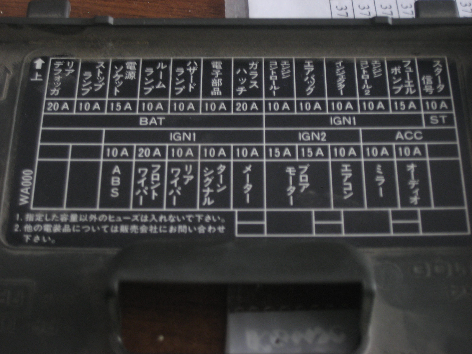

Осилил всю тему.
Подскажите, на подсветку заднего номера есть какой-нить предохранитель?
Лампочки и контакты на них проверил - все норм.
На картинках в этой теме ничего не нашел
030.jpg [ 544.22 КБ | Просмотров: 9273 ]
СообщениеДобавлено: 20.12.2013 10:07
Габаритный огонь, это и есть подсветка номера.

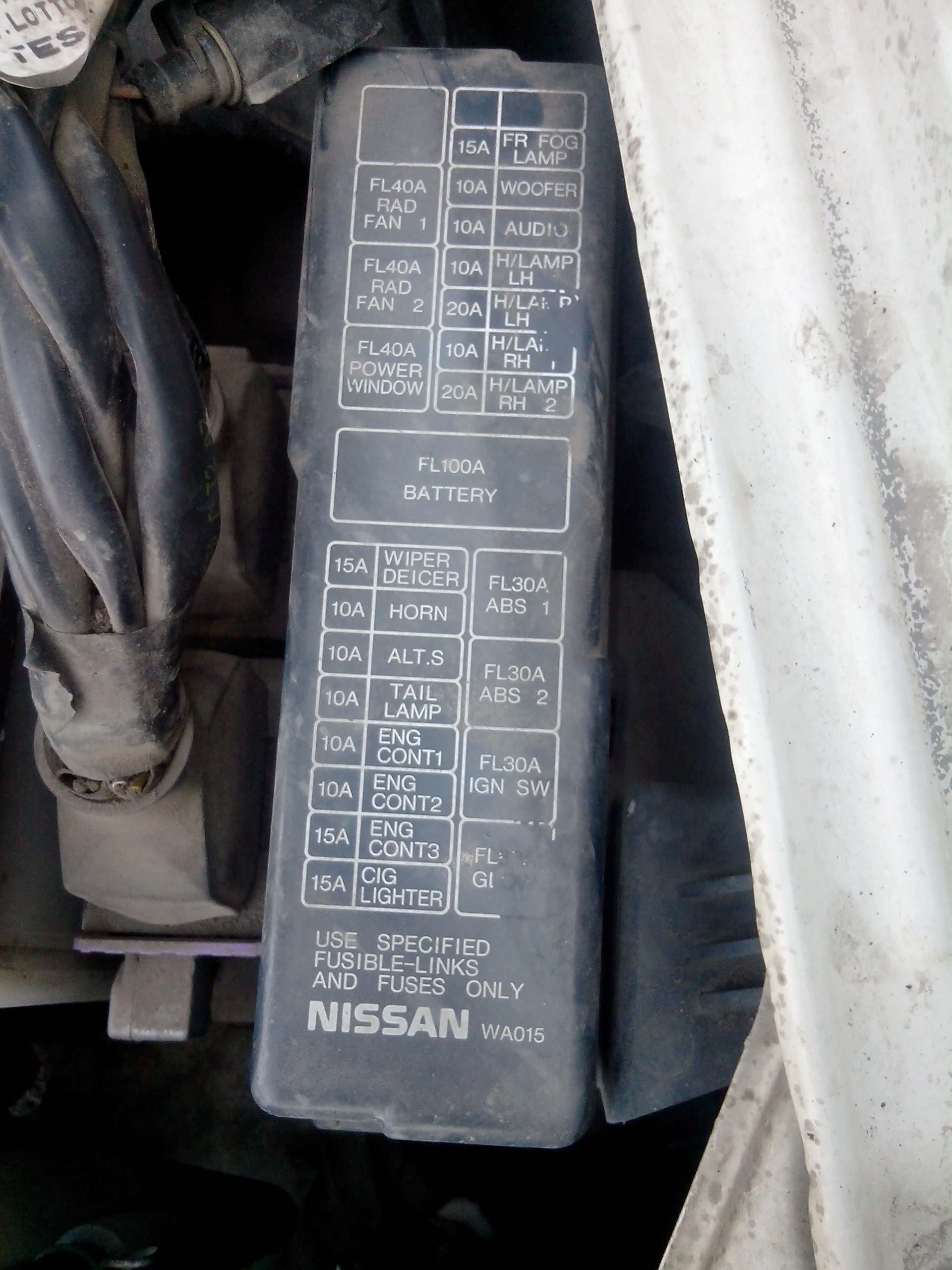

СообщениеДобавлено: 20.12.2013 12:35
А кто сказал, что он именно тут?
Мало того, в твоем экземпляре вообще эта картинка вряд ли актуальна...
Под капотом еще целая куча предохранителей.

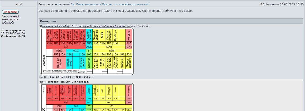

СообщениеДобавлено: 31.12.2013 06:12
Зарегистрирован: 18.11.2013 06:39
Сообщения: 88
у меня совсем другие предохранители. весь вечер переводил. вот что получилось:
Doc1.doc [42 КБ]
