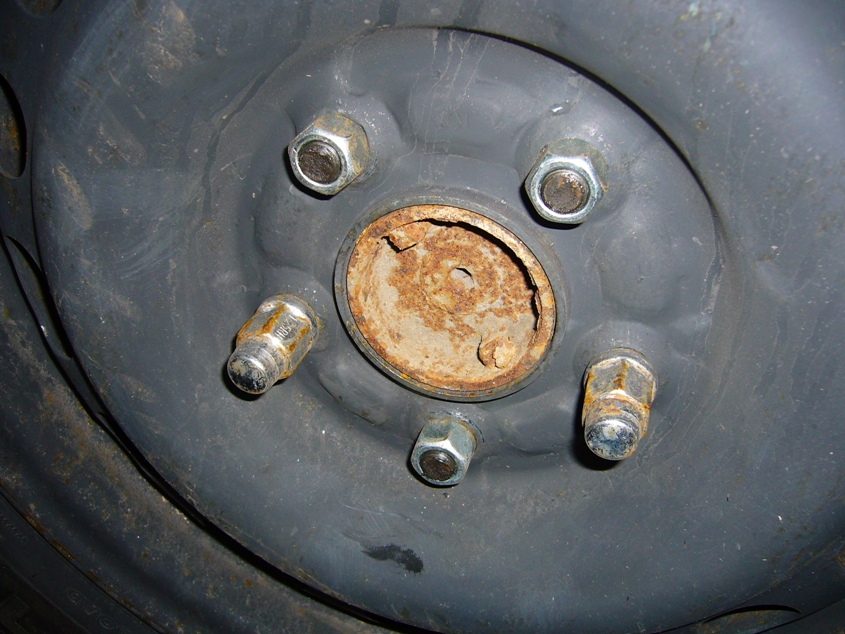

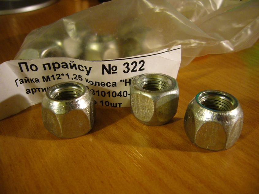

Промониторив десятки сайтов, понял что колесные гайки для литья свои, а для штамповки свои.. Все предыдущие мои машины имели болты, а там свои нюансы.
Так вот.. На купленой машине стояло литье, а при переходе на штамповку встал вопрос - откуда взять гайки? Полазив по просторам инета узнал, что подходят гайки от ШНивы.. В ближайшем магазине были куплены 20 гаек.. Завтра установлю..
Кто-нить ставил эти гайки? Конус гайки совпадает со штатной штамповкой?

Комментарий к файлу: Гайки от Нивы

Комментарий к файлу: Гайки для литья

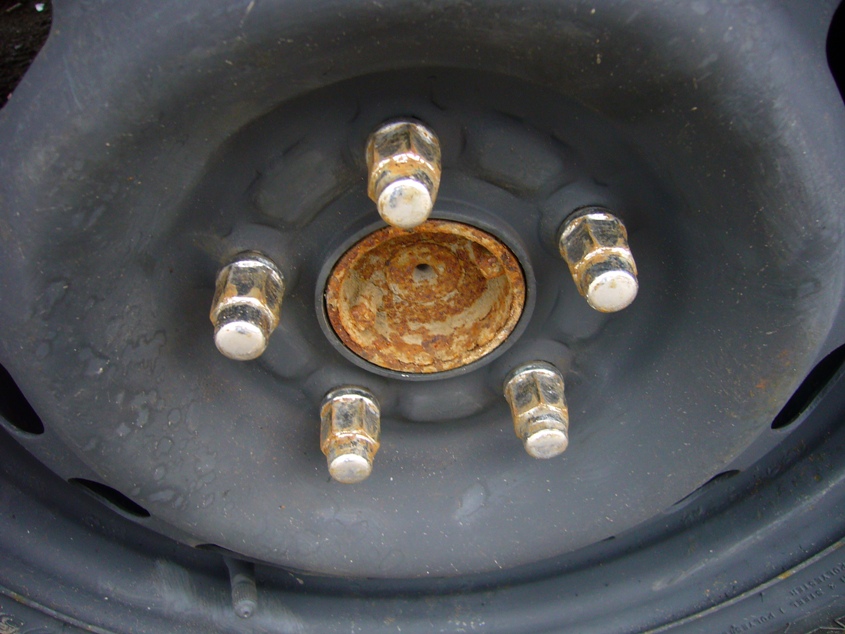

Закрутились, как родные!!!. :) Конус совпадает с конусом гайки для литья.
Брал по 9 рублей за штуку.
kP1140369.JPG [ 194.9 КБ | Просмотров: 15867 ]
Копия P1140365.JPG [ 228.08 КБ | Просмотров: 15867 ]

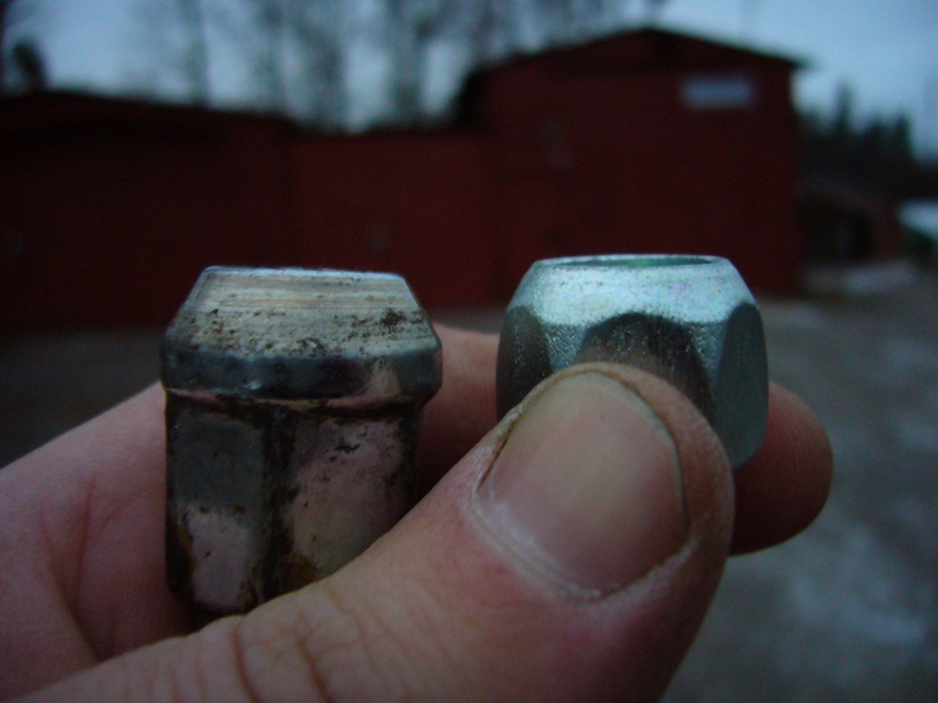

...хм, оригинальные гайки то закрытые..
Закрытые - под литье..
Открытые - под штамповку http://carbonus.ru/detail/yok-3141341/gaika_nissan

Штатные колесные гайки все закрытые. И это правильно. Защищать резьбу от коррозии очень важно.
Гайки для литых дисков имеют закрытую (глухую) констукцию и при прикручивании литого диска упираются во втулку (высота которой несколько мм) посадочного места диска на шпильку. Штампованный диск такой втулки не имеет, следовательно, требуемая глубина навинчивания гайки должна быть больше. В результате чего шпилька полностью войдет в гайку и упрется в закрытую часть. Диск сядет на ступицу,однако прилегание будет неплотным.
Ссылки выше..
На штамповку прикрученную закрытыми гайками не установить декоративный колпак, т.к. размер такой гайки больше..
Защитить резьбу от коррозии можно нанесением графитовой смазкой..
