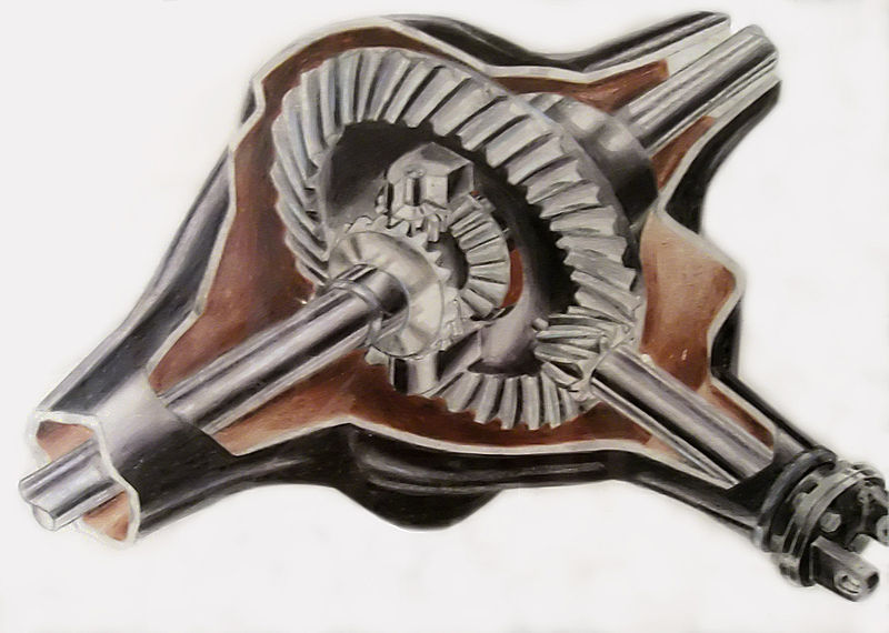

Может поможет немного ;) Взято из Википедии :) "Дифференциа́л — это механическое устройство, которое передает вращение с одного источника на два независимых потребителя таким образом, что угловые скорости вращения обоих потребителей могут быть разными относительно друг друга и их соотношение может быть непостоянным.".
От себя: Чем больше передаточное число, тем меньше оборотов будут делать колеса, а вот тяговое усилие увеличится. Например если сравнить М-412 и ВАЗ, то при одинаковых оборотах двигателя, скорость разгона ВАЗ будет больше, но зато "Москвич" спокойно потянет 500 кг груза и не заглохнет. Как-то так :)
