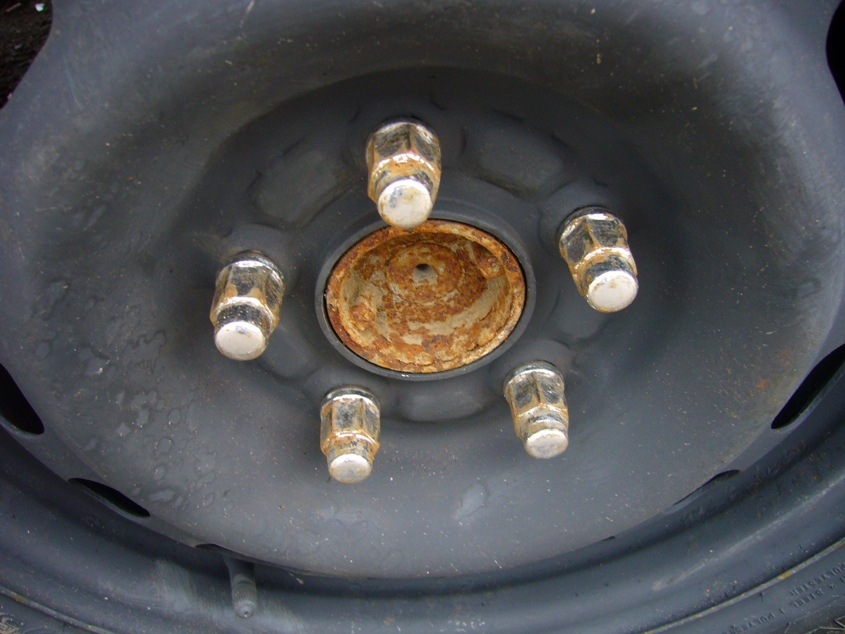

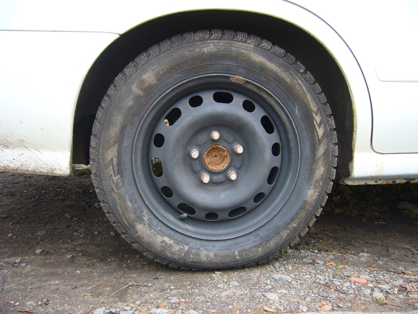

Сегодня купил комплект зимы Хакка-4 (отьездили 3 сезона - 15% шипов не хватает, протектор живой) на штатной маздовской штамповке 5х114,3-15, ЦО67,1 и ЕТ52..
Всего за 5 тыщ.. ;)
Завтра отбалансирую и поставлю.. Надеюсь не будет цепляться.. И разина повыше от нашей и вылет не тот..

Итак.. Установил диски от Мазды.. На ступицу оделись без проблем.. При поворотах пока траблов не заметил.. Единственное, что удивило - очень долго закручивал гайки колес. Вроде уже приложил хороший момент, но протягивая остальные, возвращаешься к первой - а она, как не затянута.. Итак со всеми..
