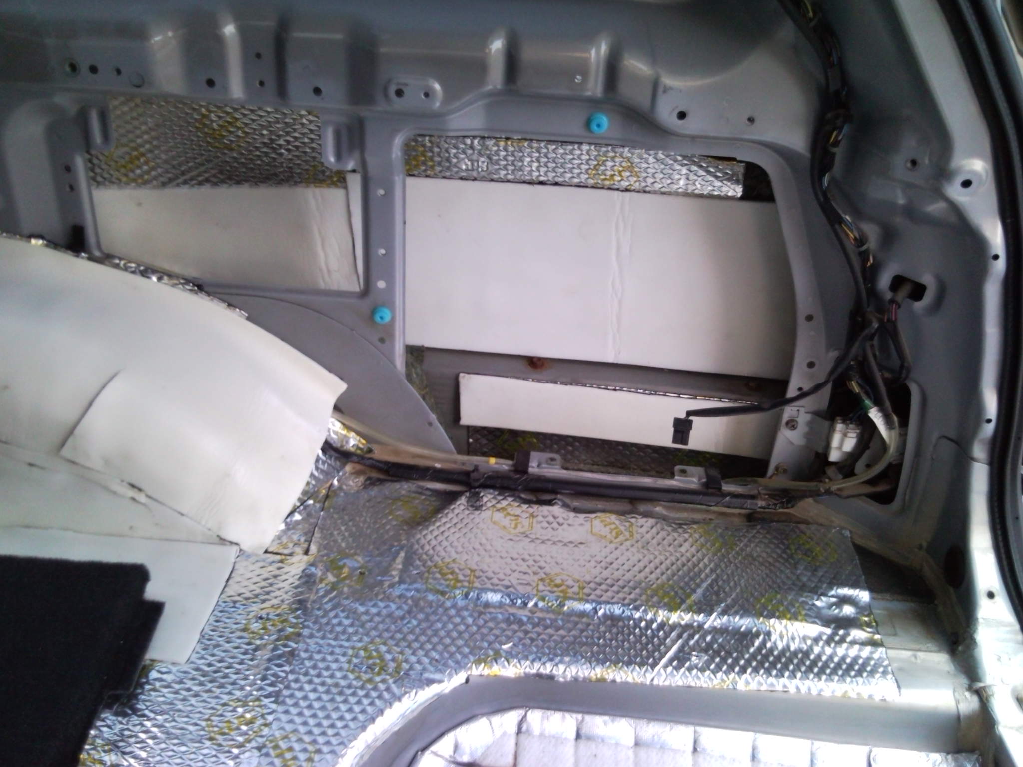

И еще..............
В правом крыле обнаружил некоторое подобие штатной шумки кусок войлока на клею прямо на металле. Отодрал все на сколько смог и поклеил сверху нормальной.
SNC00263.jpg [ 263.6 КБ | Просмотров: 11482 ]

рекомендую также зашумить крышу!!!!!!!!!!!!!заодно проверешь есть ржа или нет.

На этих выходных наконец нашел время зашумить двери.
Решил не загоняться, клеил только сплен одним слоем (белый полиуретан на битумной основе). Проклеил все 4 двери изнутри. Обивку двери не трогал вообще, технологические отверстия в дверях не закрывал. Этой зимой наркоман выбил боковое стекло, без этих отверстий стекло на место не вставишь. Не хочется все отрывать, если подобное повториться. Может еще соберусь и заклею, но в другой раз. Обнаружил, что снизу у дверей имеются сквозные отверстия для слива воды, такого размера, что палец можно просунуть. Естественно заклеивать их не стал, но низ дверей обклеил особенно тщательно. Т.е. звук в двери заходит, но не переотражается от металла, гасится шумкой.
Когда снял обшивку задней двери, то понял, что лезь внутрь не хочу, уж больно мало там места для рук и много механизмов и проводов. В итоге обклеил саму обшивку изнутри одним слоем и на этом ограничился.
Всего на двери ушло около 11 метров сплена. Т.е. около 1000р за материал.
Результаты. Разницу почуствовал сразу. Слух у меня музыкальный, плюс дружу с физикой. Понял зачем нужна ВИБРОИЗОЛЯЦИЯ. Дело в том, что шумка и вибра предназначены для отсечения разных шумовых диапазонов. После поклейки сплена почти полностью исчез высокочастотный шелест шин и дороги. Теперь почти не слышно шума мокрой дороги, не слышно как плещутся лужи под колесами. Также не слышно как тебя обгоняют едущие мимо машины. Вернее даже не так. Их слышно, но теперь звук большей частью идет верхней части двери от неплотностей стекол :) Сегодня впервые услышал как на скорости за 100 км/ч шумит ветер на боковых зеркалах. Все это хорошо, НО. Остался звук низких и средних частот. Т.е. практически весь гул от неровностей асфальта. Таким образом достигнуто только 50% успеха. Теперь в машине стало лучше разговаривать в пол голоса на большой скорости, т.к. мозг вычленяет слоги из речи именно на основании шипящих согласных букв, которые теперь слышно лучше.
Сейчас немного жалею, что решил сэкономить время. Нужно было все делать по науке, т.е. в 2 слоя, вибра + шумка. Хотя с другой стороны Мерседес из Авенира я все равно бы не сделал, и врядли бы даже приблизился. Да и расходы на шумку при продаже авто не отбиваются. Зато поимел отличный опыт, значительно улучшил шумоизоляцию все машины, потратив на это в общей сумме 10 часов своего времени и около 3000р.
