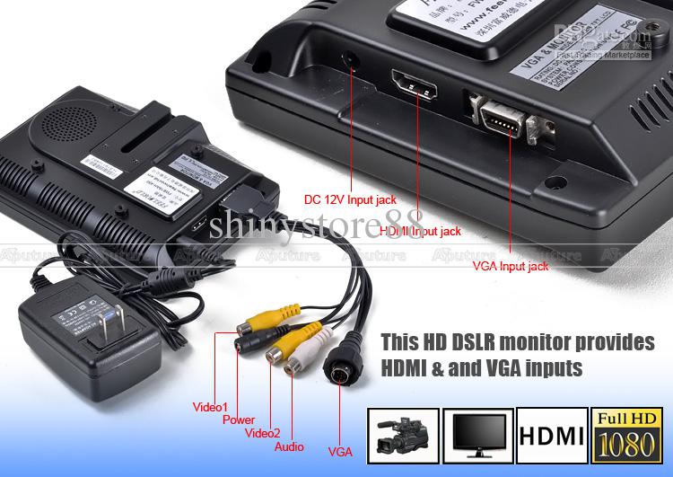

Заказал монитор 30.07 http://www.ebay.com/itm/270878058874?ss ... 628wt_1397

Этот монитор скорее всего не поддерживает автоматическую функцию переключения на вход AV2, как камеру к нему цеплять?
тач скрина тоже нет?
Обычная подсветка, не LED.
Из плюсов только то что есть HDMI, и поддерживает высокие разрешения, в нашем случае это не принципиально.
Мои ошибки пока только в одном, взял неттоп без HDMI выхода. Ездил на днях в новосиб, не хватает второго экрана, на экране работает навигация, остальное все в фоне, туже музыку переключать не удобно, пока думаю...
Есть av1, av2. One button “AV/PC” achieve AV and PC switch (Одна кнопка "AV / PC" AV и PC переключатель) я думаю не сильно накладно кнопку нажать для переключения на камеру заднего вида

Монитор действительно не сенсорный как и сказал vull, прошляпил я этот момент, это мой первый опыт заказа с ebay, но есть и хорошие моменты на этот монитор уже нашел покупателя фотографа, готов за 6000 тысяч его купить когда придет, говорит у нас такие стоят по 12 000 руб.

Переключать кнопкой очень не удобно, тем более нажимать придется несколько раз. Я хочу на AV2 посадить еще и обгонную камеру. Этот монитор можно использовать как дополнительный, только тач к нему приделать.
