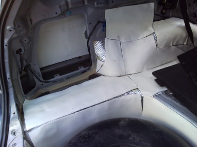

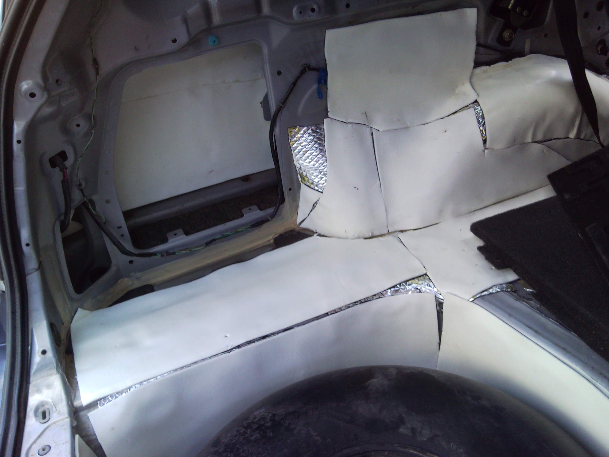

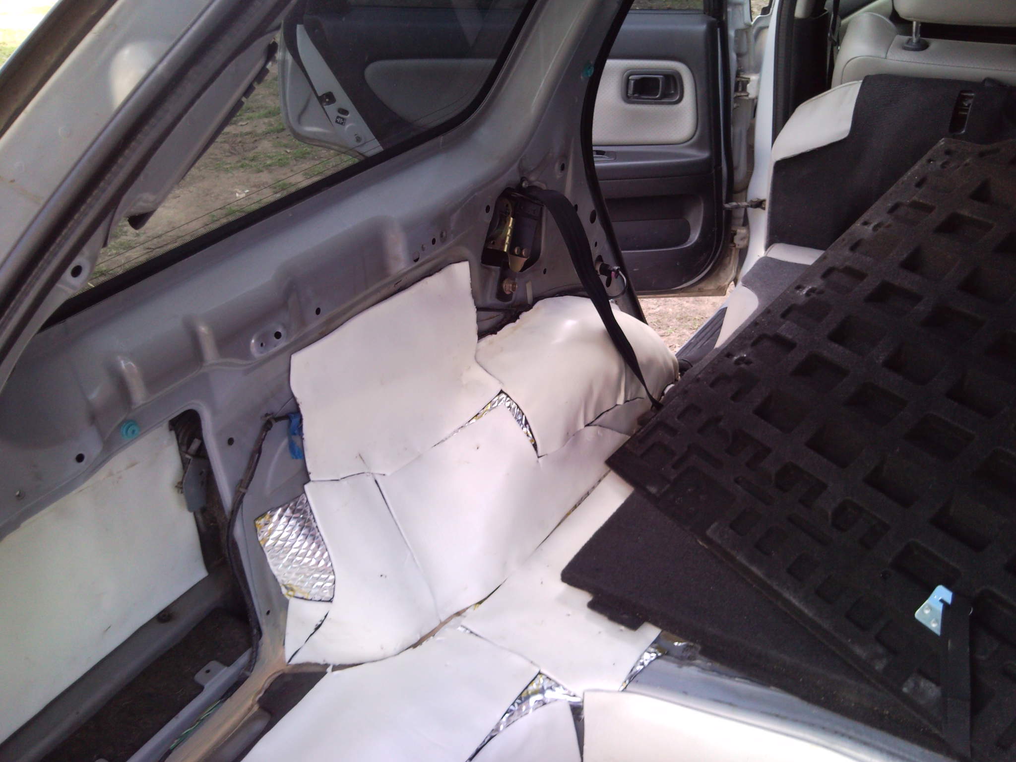

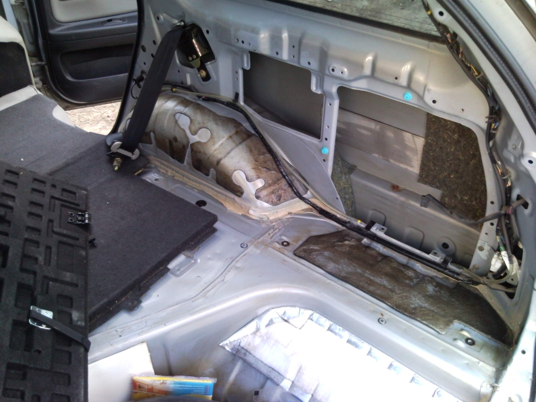

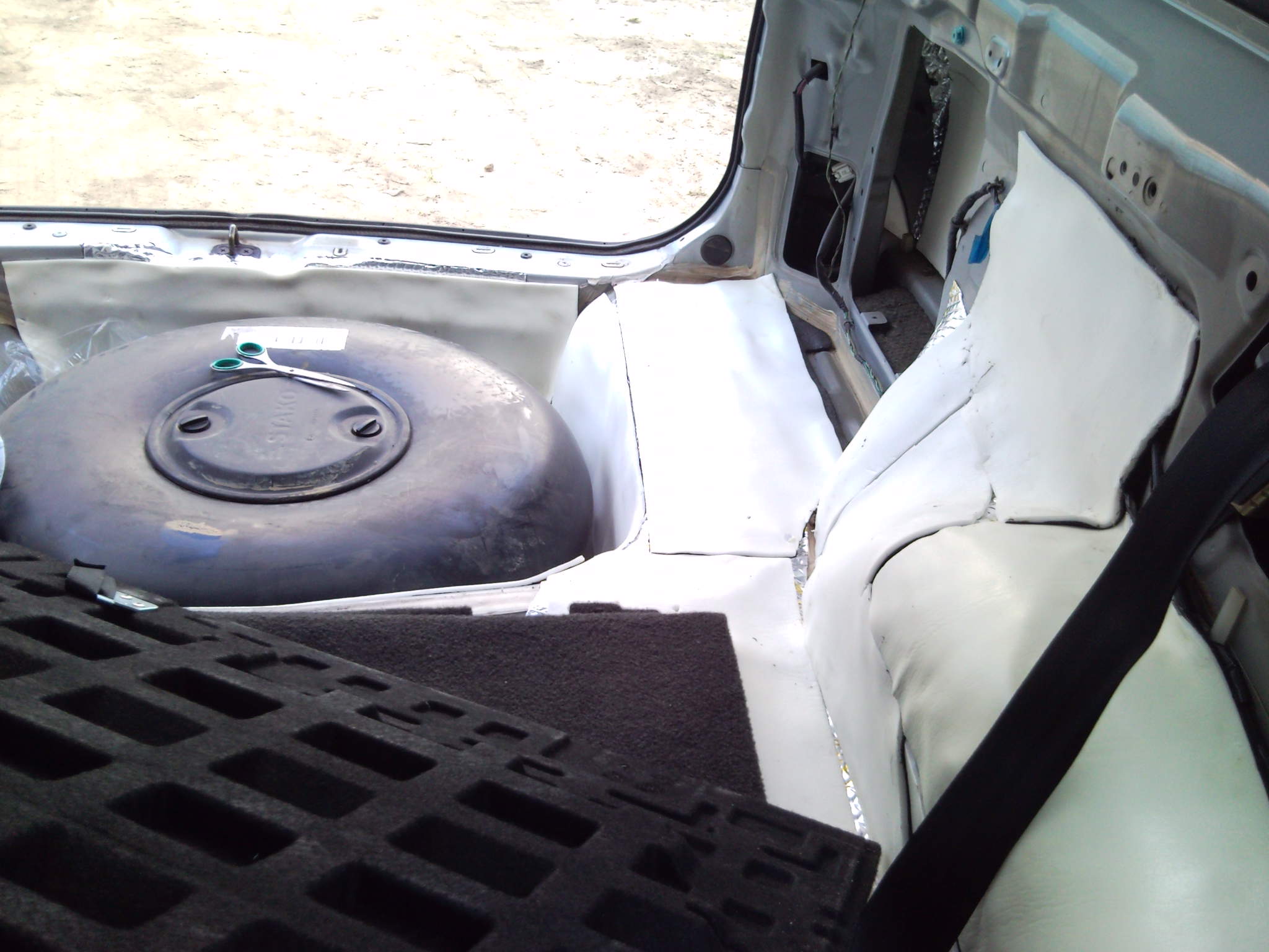

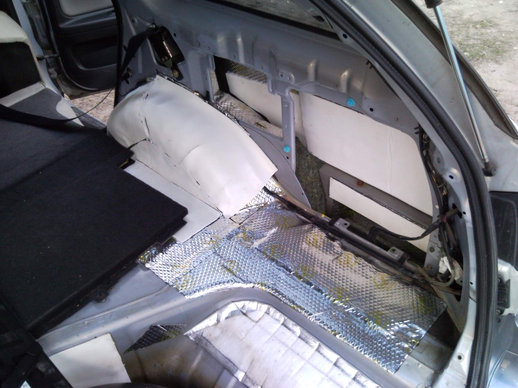

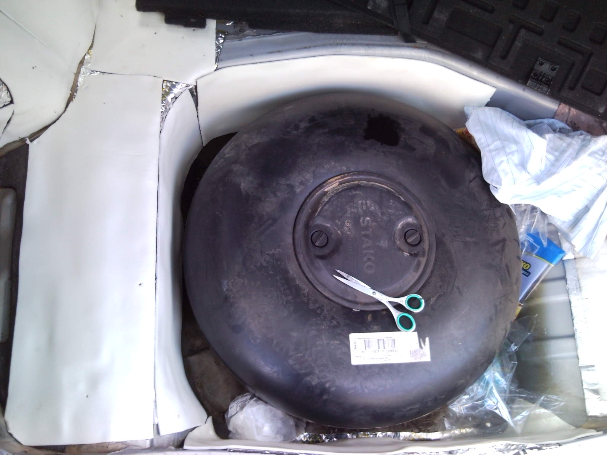

Выкладываю свои фотки. Цель была - зашумить задние арки и нишу запаски. В результате зашумил также стены багажного отделения, куда дотянули руки. Немного не хватило шумки, вибру поклеил почти везде. Оставлю на второй раз.
По деньгам все вышло - 1550р материал (900р 4 листа вибры STP + 650р 7,5 метров шумки, шириной 30см.) На фото вибра - блестящая фольга, шумка - белый полиуретан. Оба материала с клеящимися поверхностями, клеил на без разогрева прямо во дворе. Температура была градусов 10 тепла, солнце светило во всю. Салон разбирал по частям, сначала левую сторону, потом правую, складывал панели прямо на земле у машины. На все ушло примерно 5 часов, но первый разбор был самый долгий, ибо не знал что нужно тянуть и боялся что-нибудь отломать. Две клипсы я все-таки не сберег, они явно были одноразовыми, никакими силами не смог вытащить не отломав. Попробую поискать аналог на рынке.
Что я съекономил - мне за почти ту же самую работу озвучили ценник в 7000р без материала. Цены на работу неадекватные, ибо справится любой олух в фуфайке. Знай себе, отдирай панели, вырезай и клей. Даже занятно немного. За шумоизоляцию всех дверей просили 10000р без материала. Думаю работы там примерно столько же. Так что 2 дня работы - экономия около 15000р на лицо :)
Ну и самой главное для чего все затевалось. Эффект есть. Но довольно сложно его формализовать и измерить. Ибо зашумил от силы 30% всей шумной поверхности. По-крайне мере у меня в салоне сейчас стало почти также тихо как в седане, где арки находятся в багажнике за сиденьями. Буду экспериментировать дальше, было бы время...
