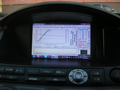

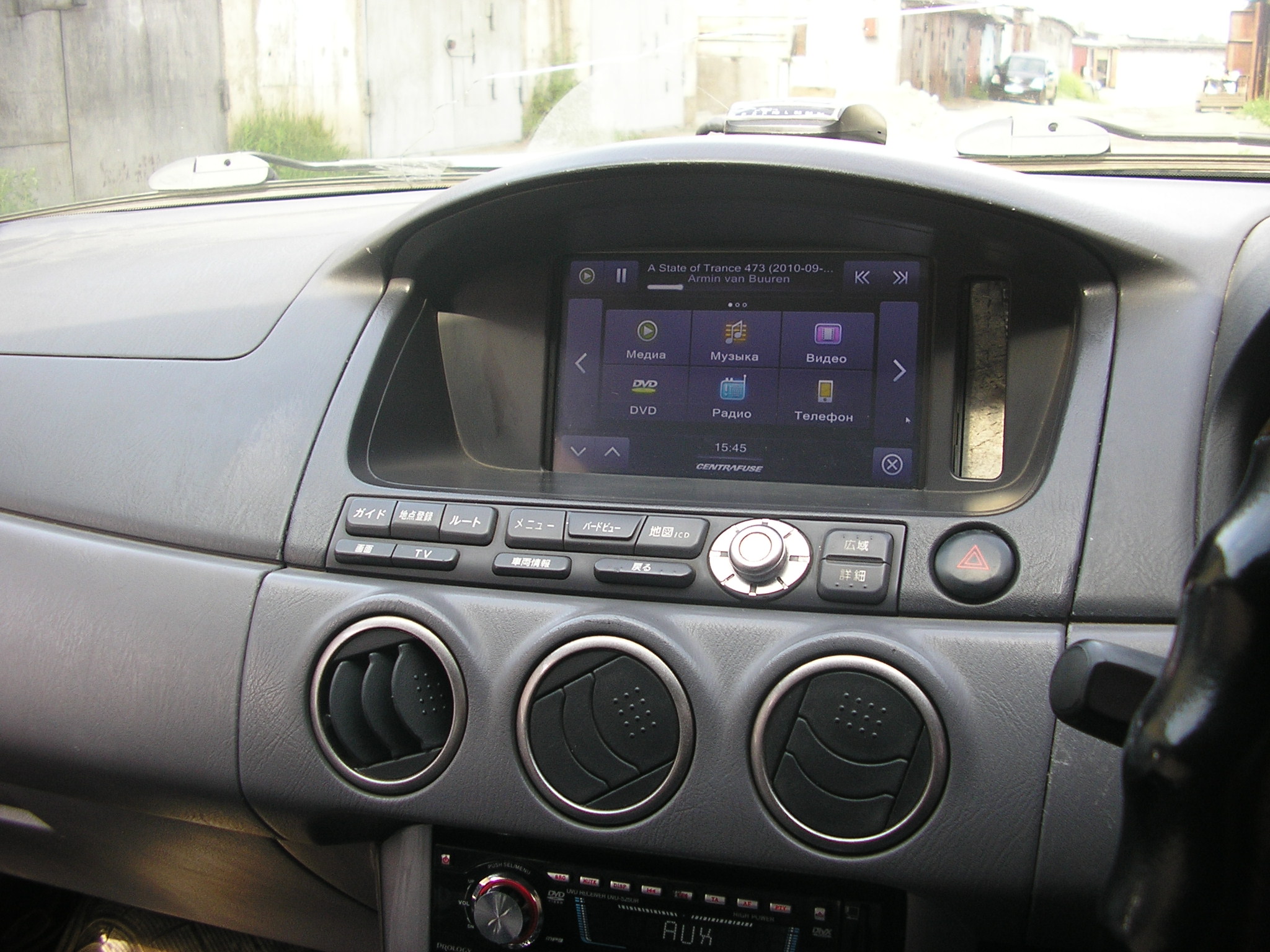

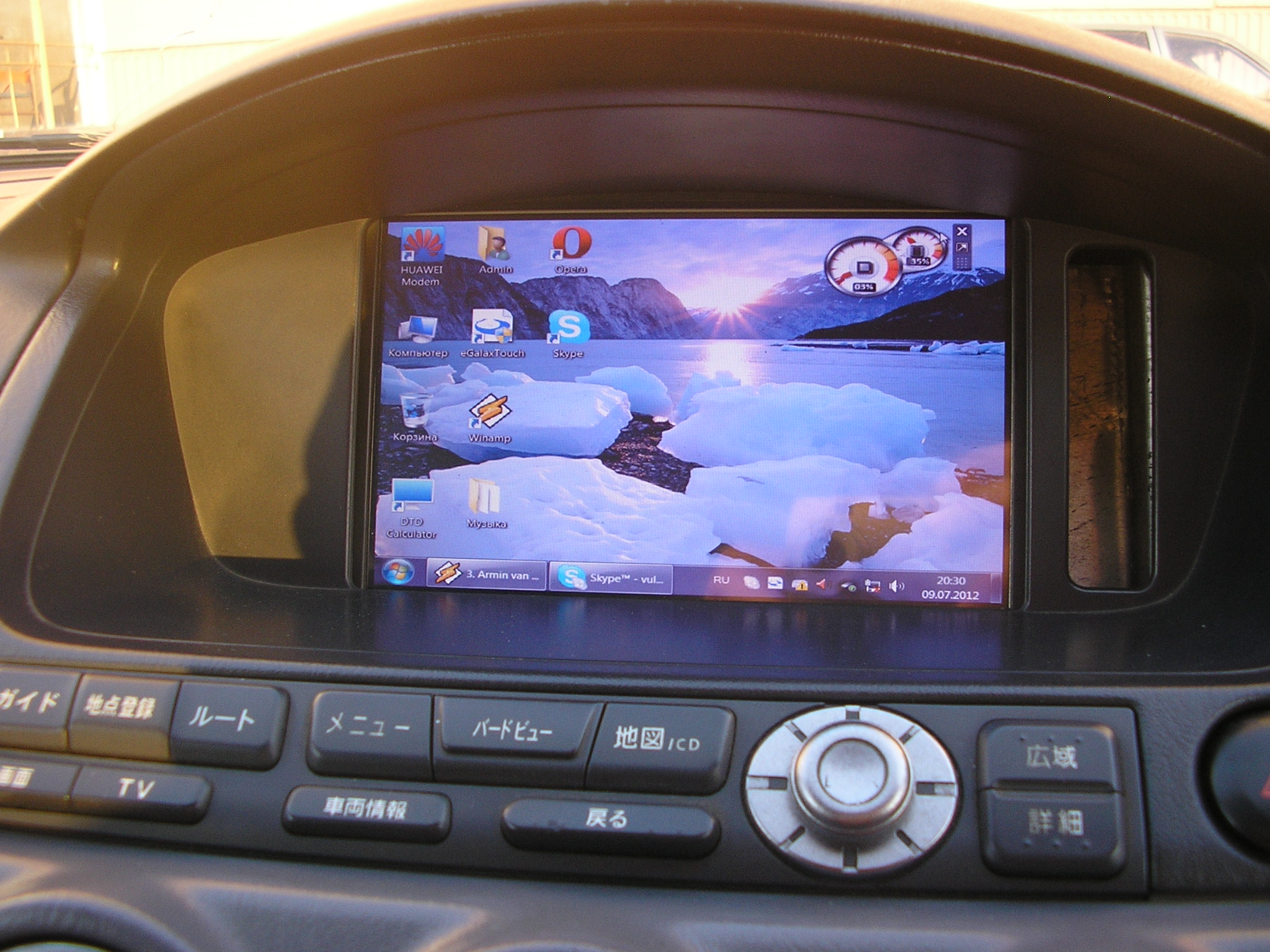

Немного фото:
Комментарий к файлу: Рабочий стол Windows
P1010015.JPG [ 670.14 КБ | Просмотров: 13551 ]

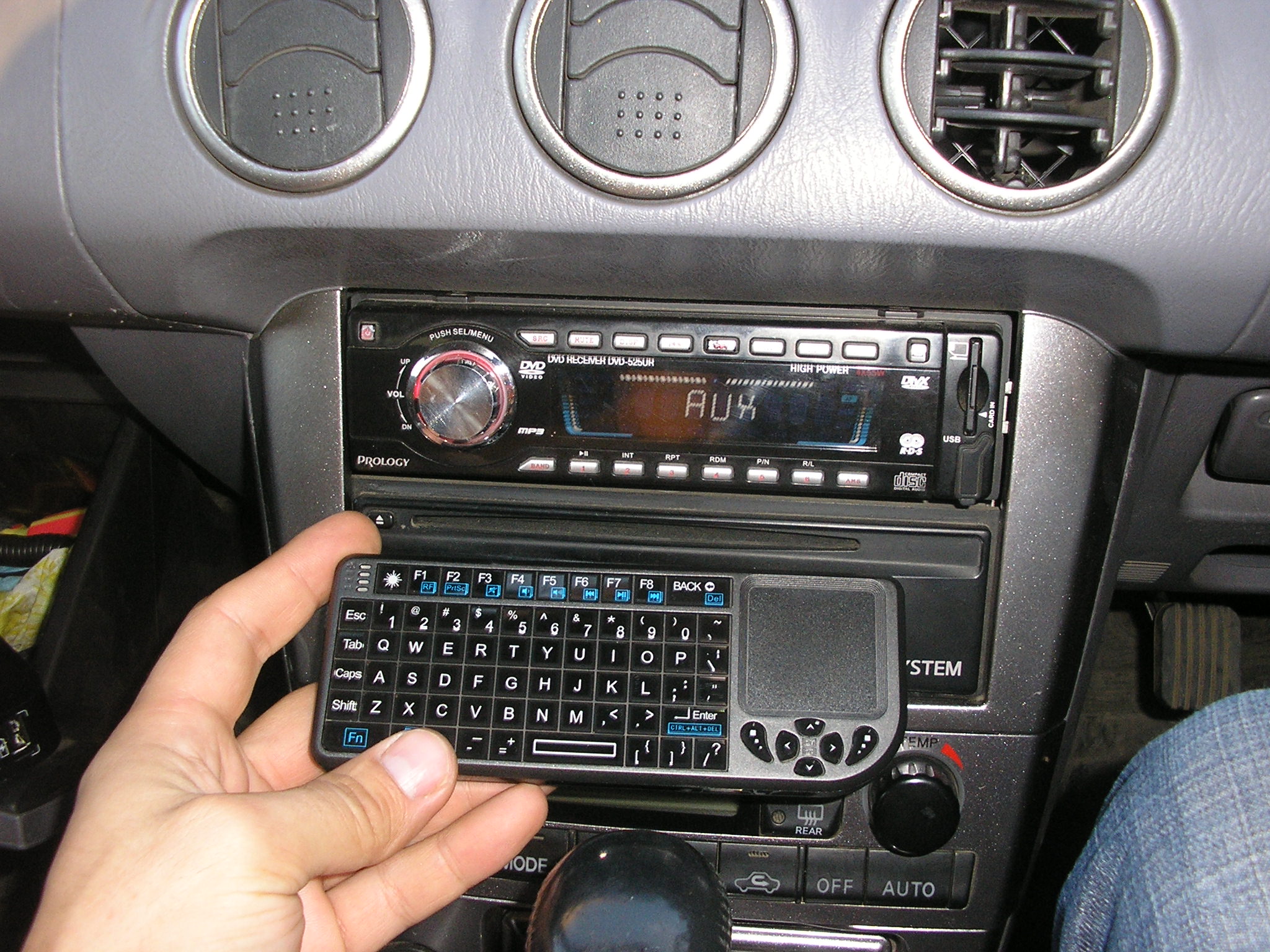

Комментарий к файлу: Мини радио клавиатура с тачем, размеры оцените сами.
P1010016.JPG [ 646.77 КБ | Просмотров: 13551 ]

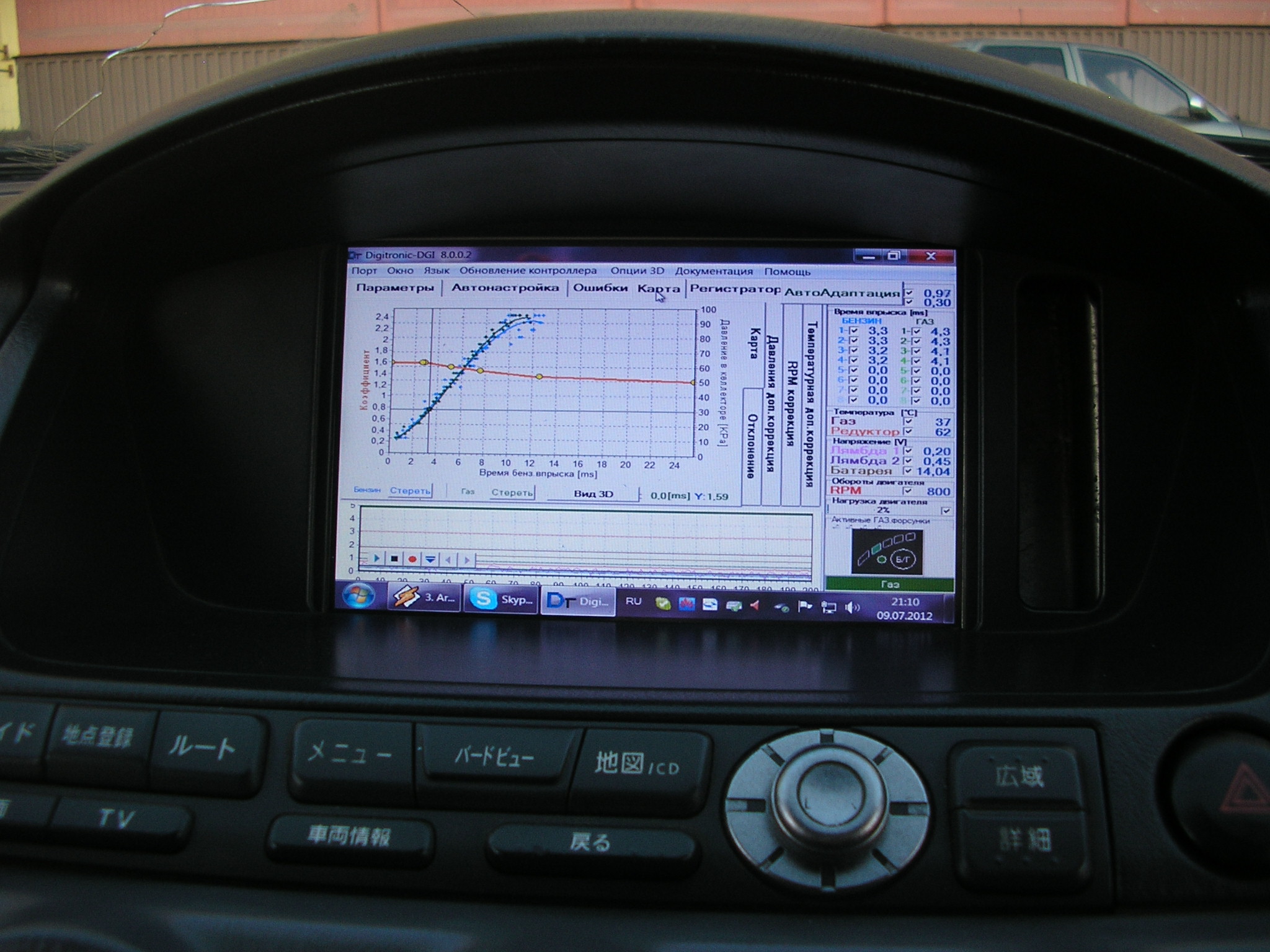

Комментарий к файлу: Программа для ГБО диджитроник
P1010017.JPG [ 568.13 КБ | Просмотров: 13551 ]
Комментарий к файлу: Centrafuse, еще настраивать надо.
P1010023.JPG [ 607.2 КБ | Просмотров: 13551 ]

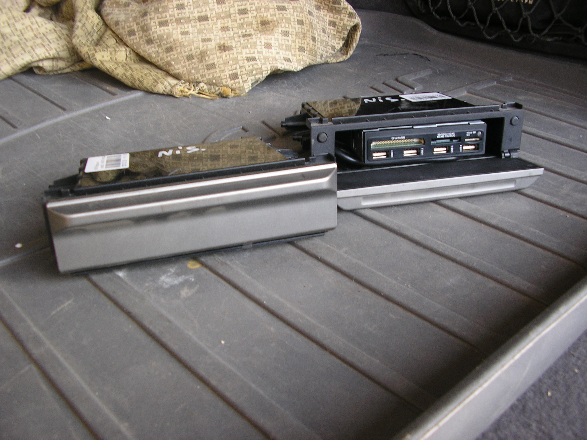

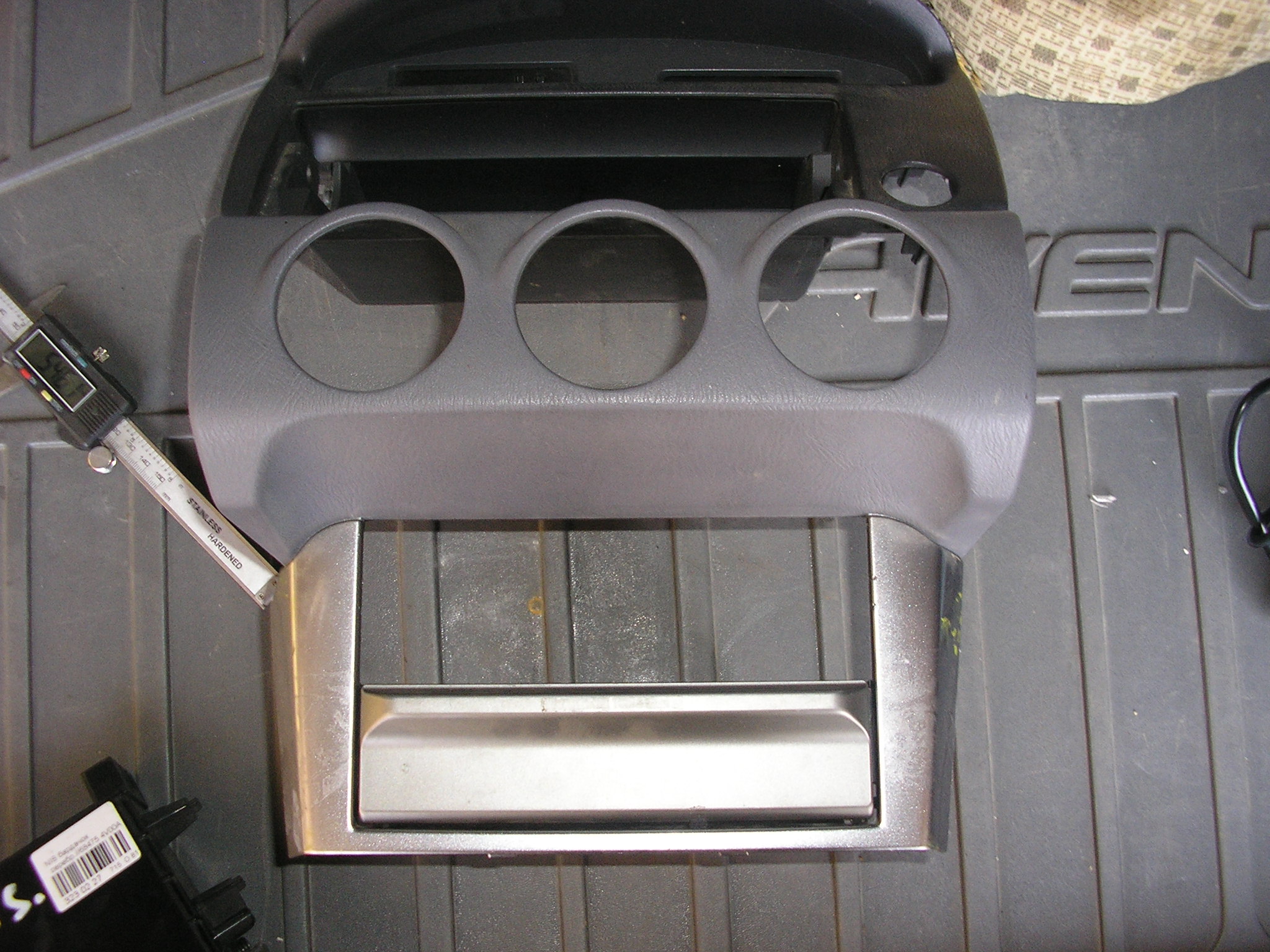

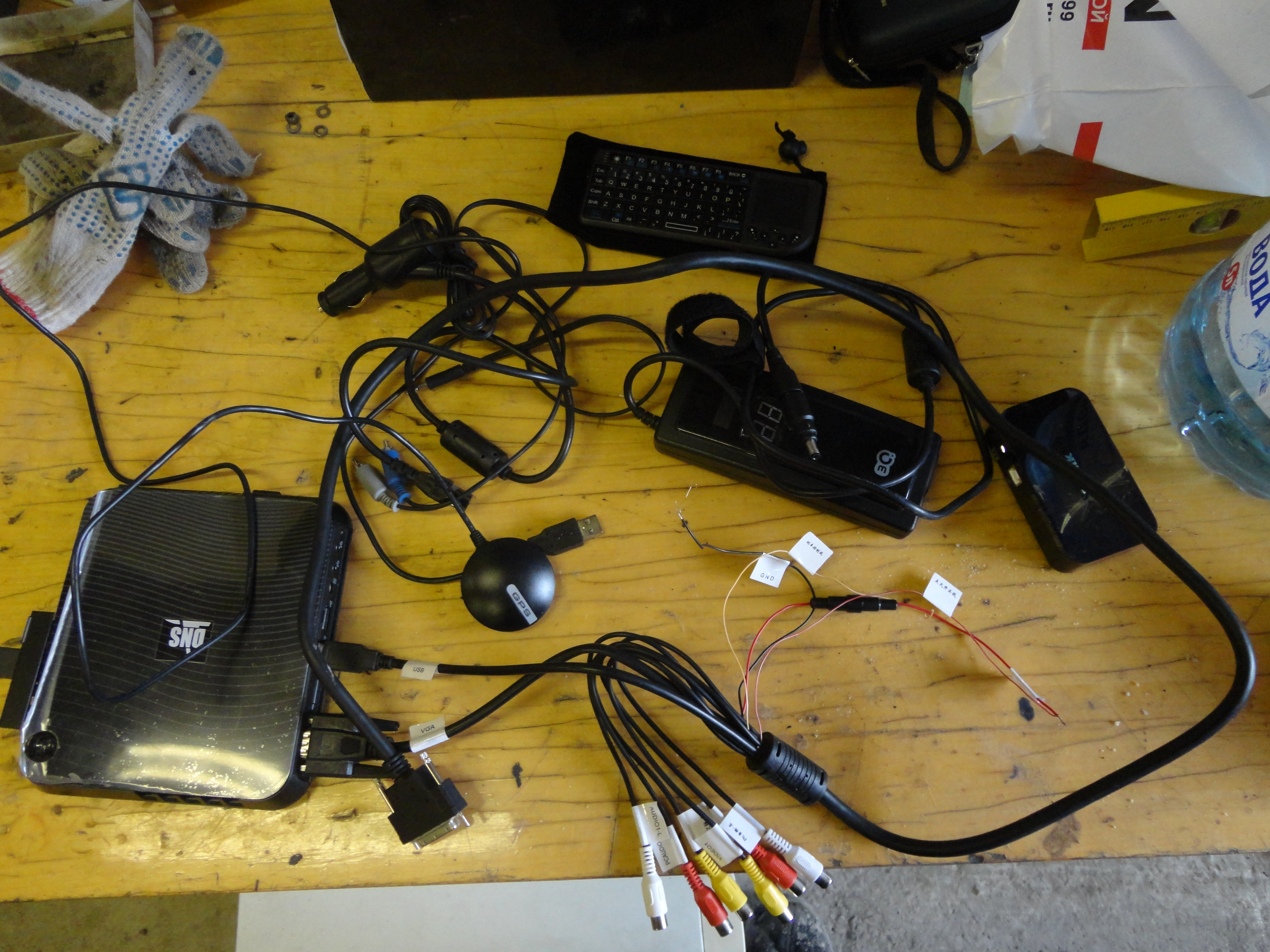

Пришли со владика 2 бардачка 1Din, заказал 2 на всяк, вдруг испорчу.
Подошли почти идеально, то что надо, сделаю красивую заглушку внутри, корпус весь спилю, т.к. он слишком маленький, корпус возьму от старой магнитоллы.
В этот корпус поставлю схему управления блоком питания, Д-линк усб хаб, ну и карт ридер.
P1010024.JPG [ 643.15 КБ | Просмотров: 13550 ]
P1010026.JPG [ 631.14 КБ | Просмотров: 13550 ]

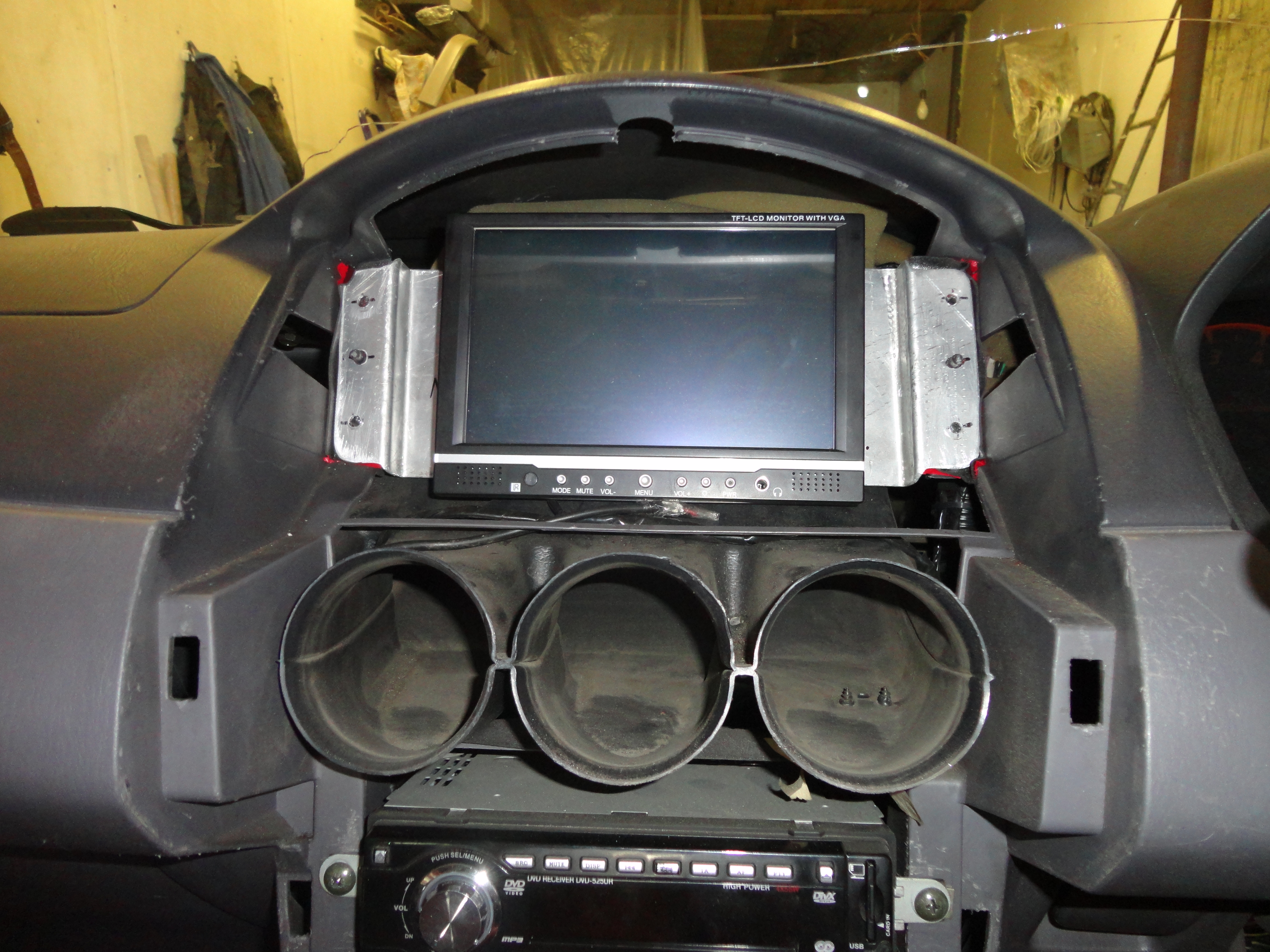

Крепление монитора выгнул из дюральки,, таким образом монитор не разбирался совсем. Справа хочу восстановить лампы индикации дверей и ремня.
DSC00469.JPG [ 5.66 МБ | Просмотров: 13548 ]
DSC00472.JPG [ 5.67 МБ | Просмотров: 13548 ]

Итак, что имеем:
1. Неттоп DNS Porto Atom D525 (1.8GHz), 2Gb, 320GB, Wi-Fi,
vull, Почему именно неттоп? Со встроенным процессором?
 Заголовок сообщения: Re: Неттоп в авто
СообщениеДобавлено: 21.07.2012 18:17
Почему нет?
Процессор впаян, надежность высокая, производительности более чем достаточно, что еще нужно? Да и корпус готовый, очень компактный.
Вот с блоком питания не очень выбор. Но это мелкий вопрос, переиграть можно в любой момент.
