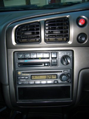

JU-PITER писал(а):
Сегодня поставил 1-дин штатную магнитолу:
Где вы брали такой карман или от какой машины он???Весь город объездил нт нигде...
Где вы брали такой карман или от какой машины он????

да он стандартный родной
по крайней мере у большинства авениров, которые я видел, именно так.

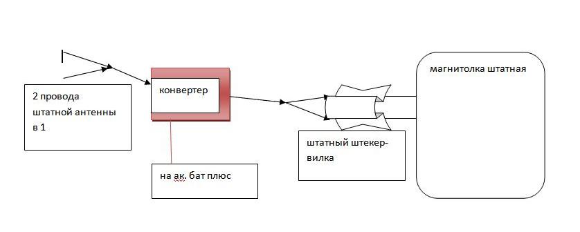

Подскажите плиз, что-то произошло при переустановке магинтолы - захотел конвертер впаять на радио, но уже когда обрезал провода старого разъема антенного (хотел на европейский перепаять переход) - пробую включить магинтолку просто кассету - при полном подключении двух родных разъемов былых дисплейчик на магнитоле даже не загорается, провода антенные щас просто обрезанные на радио, и штекер не воткнут!!???? Может предохранитель?????? Все разъемы штатные, короче все работало пока не полез не вытащил разъемы ролдные и не обрезал оадио кабель с 2 проводами. Что сделать чтобы хотяб ыдиски крутил, без радио.? Где этот предохранитель? Говорят под капотом, а что такое RAD1, RAD2&&&????Как вы пишете масса к штатной магнитолке идет через антенный провод, а он щас у меня обрезан, проверял - габариты горят - значит предохрантель цел? Может дело в массе, или масса идет через салазки? В общем очень прощу подсказать алгоритм проверки. Спасибо. И еще одно замечание, есть штатная кассетная, её тоже подключал чтобы проверить - она точно рабочая - так там когда подключаю антенну родную штекер в разъем - кассета выскакивает, но дисплей не горит и вообще толкьо кассета выскакивает, и всё, не пашет ничего - как буто энергии не хватает (аккум 100% рабочий новый), отключаю штекер антенный - вообще абсолютный ноль. И по какому проводу - AM - FM эта масса, Помогите советом что сделать.

Разобрался - пред на 10А сгорел в блоке!!! У меня вопрос, нашу япическую антенну с двумя проводами нужно сделать чтобы радио ловило как: 1) соединить 2 провода этой япической и вывести их на конвертер в один штекер скрученные, или прозванивать и выводить на конвертер один какой-то??? 2) лезть под обшивку где то около заднего стекла, искать Кларион усилитель и вместо него впаять этот конвертер? Я надеюсь если сделать первый вариант совместив 2 провода япические переходят в один штекер европейский - этот штекер в конвертер, а из конвертера опять же соединение провода из конвертера с япическим штекером, от которого тоже 2 провода скрутить. (Ну и на ак бат подключить плюс этого конверета конечно) - Сорри за сногсшибательный рисунок, но в общем схема такая)))

Делал так, когда адаптировал штатную магнитолу к нашему диапазону: снял майфун, офигел от двойного антенного штекера к нему. Купил в одном магазине два одинаковых адаптера, затем отрезал штекер,оставив концы по 5..6 см, зачистил каждый из коаксиальных кабелей, припаял каждый отдельно к входу в адаптер, выходы из адаптеров(предварительно отрезал стандартные разъемы на них), припаял к отрезкам кабелей штатного штекера. С помощью 2-х стороннего скотча закрепил адаптеры между собой и на корпус магнитолы. Все собрал, проверил. Радио стало ловить весь "наш" FM-диапазон, волна не плывет. Спустя некоторое время призжал клиент на Ниссане-Примьере, у него радио почти не ловило, или ловило с помехами. После демонтажа магнитолы выяснилось, что адаптер был один, а антенн две. Выбросили старый адаптер, впаяли 2 новых одинаковых, и клиент уехал довольный. РЕ - слушать по радио абсолютно нечего.

Адаптер он же конвертер? То есть на AM и FM диапазон по одному конвертеру отдельно получается - у нас же штатная антенна разделена на 2 диапазона?

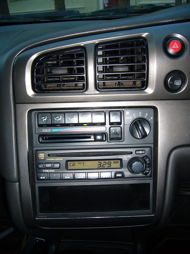

Кто-нибудь подскажите, а то неохота лезть снимать... Вот у такой музыки как на фото есть сзади какой-нибудь аудиовход, чтоб подключить посторонний источник, скажем МП 3 плеер или тилипон?

Вряд ли.
