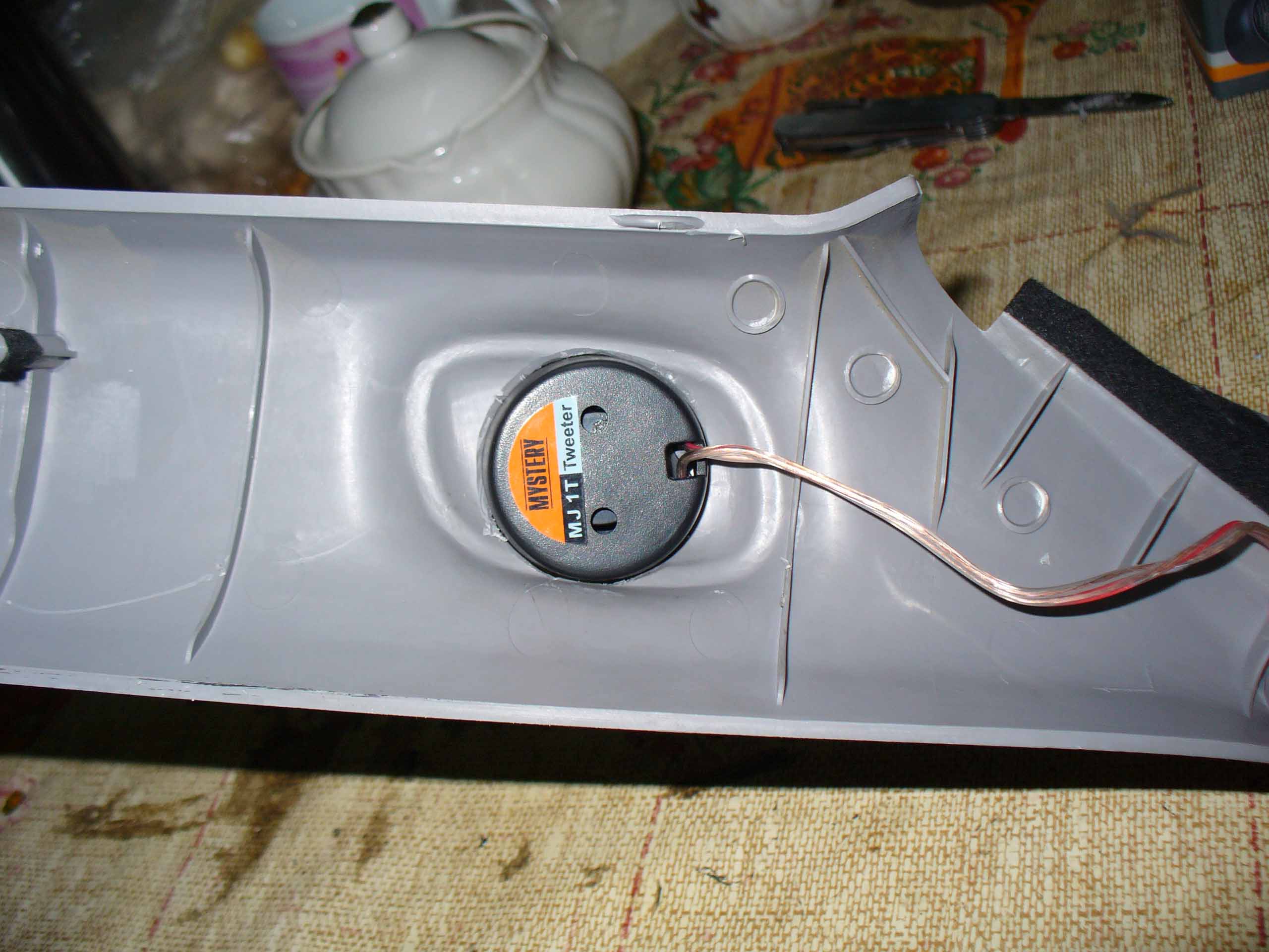

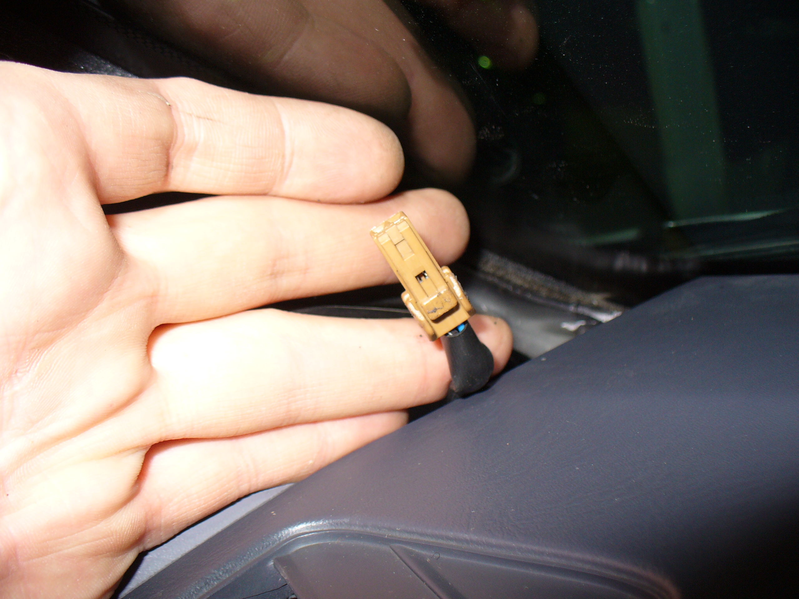

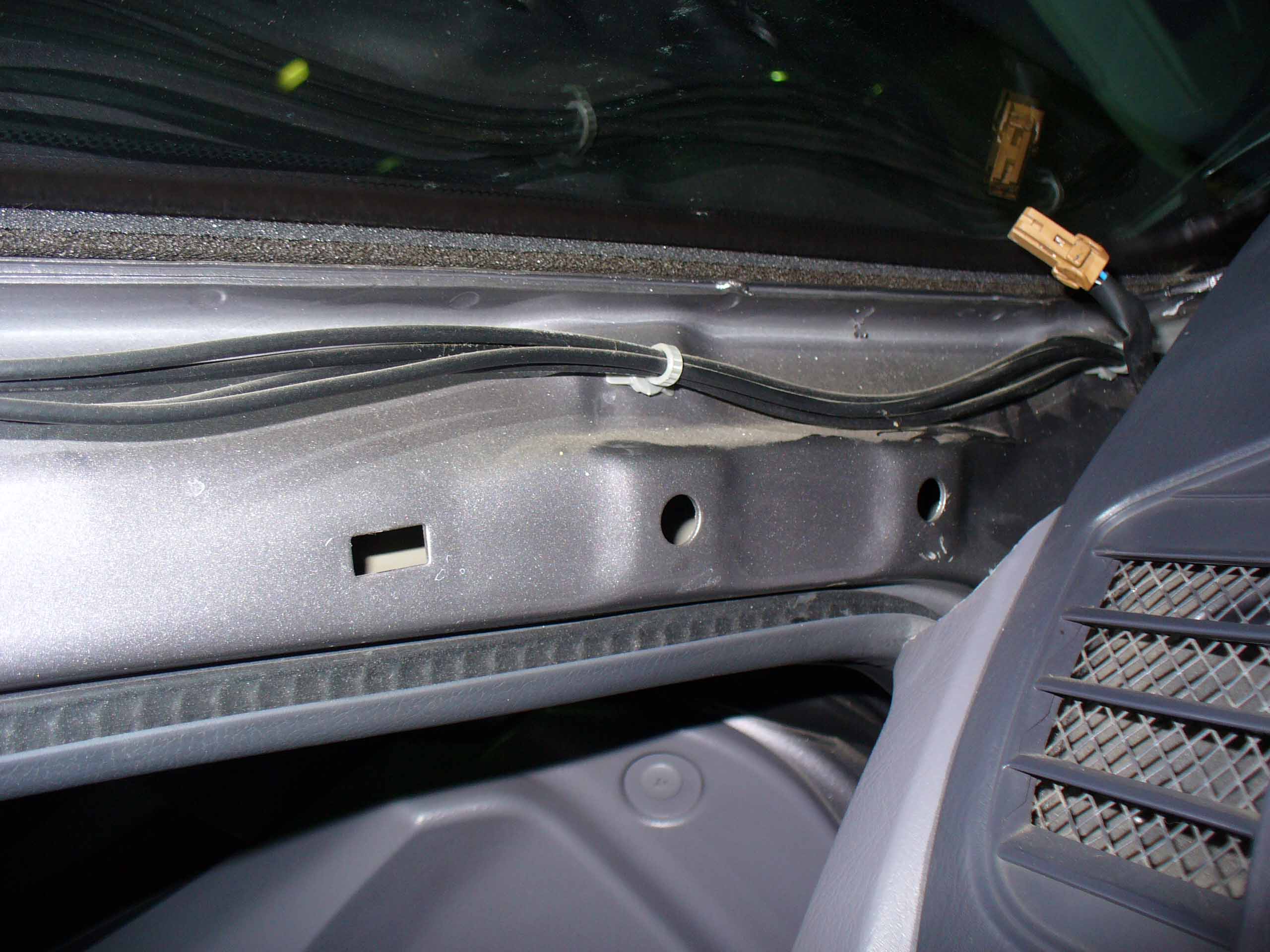

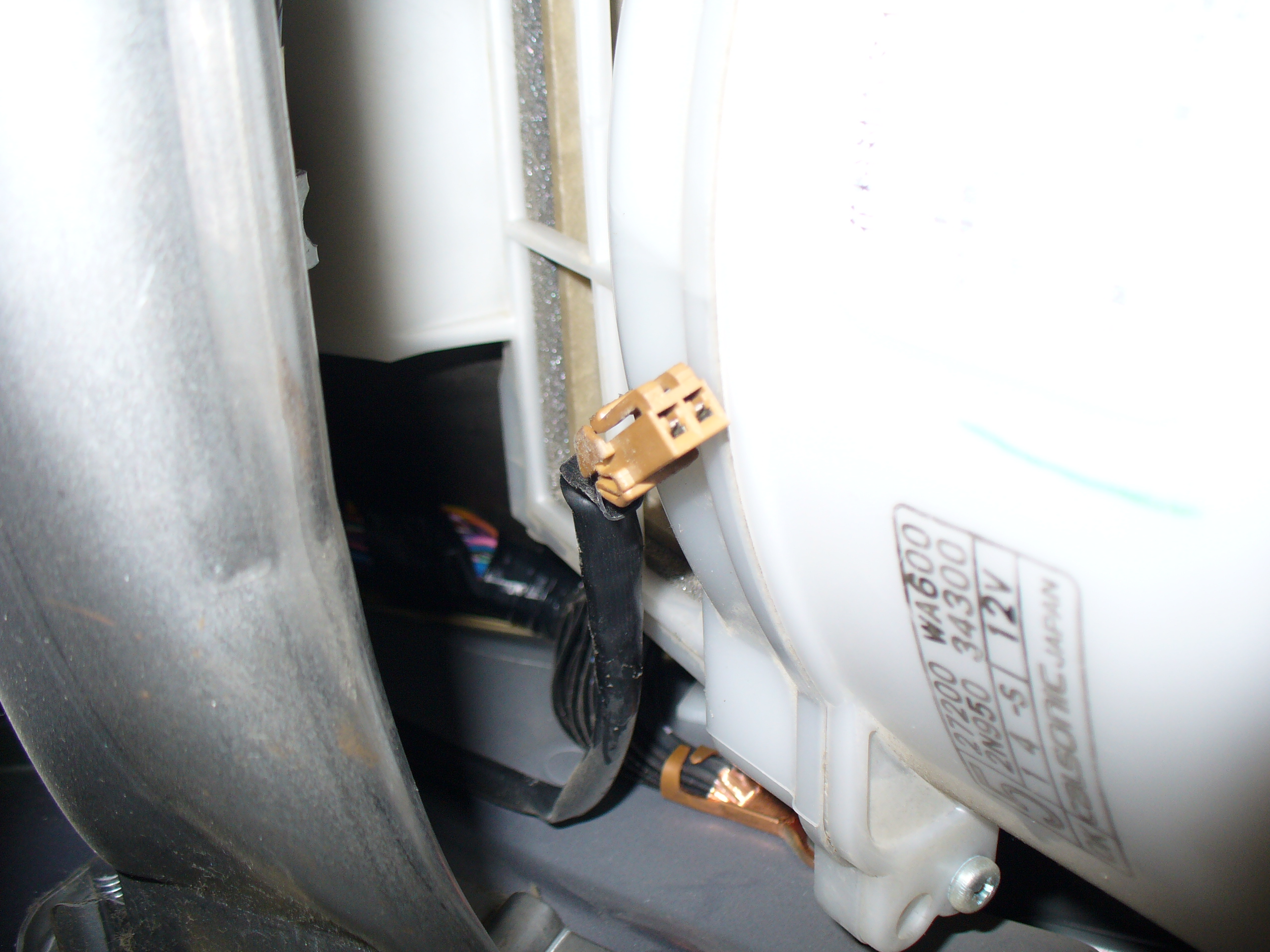

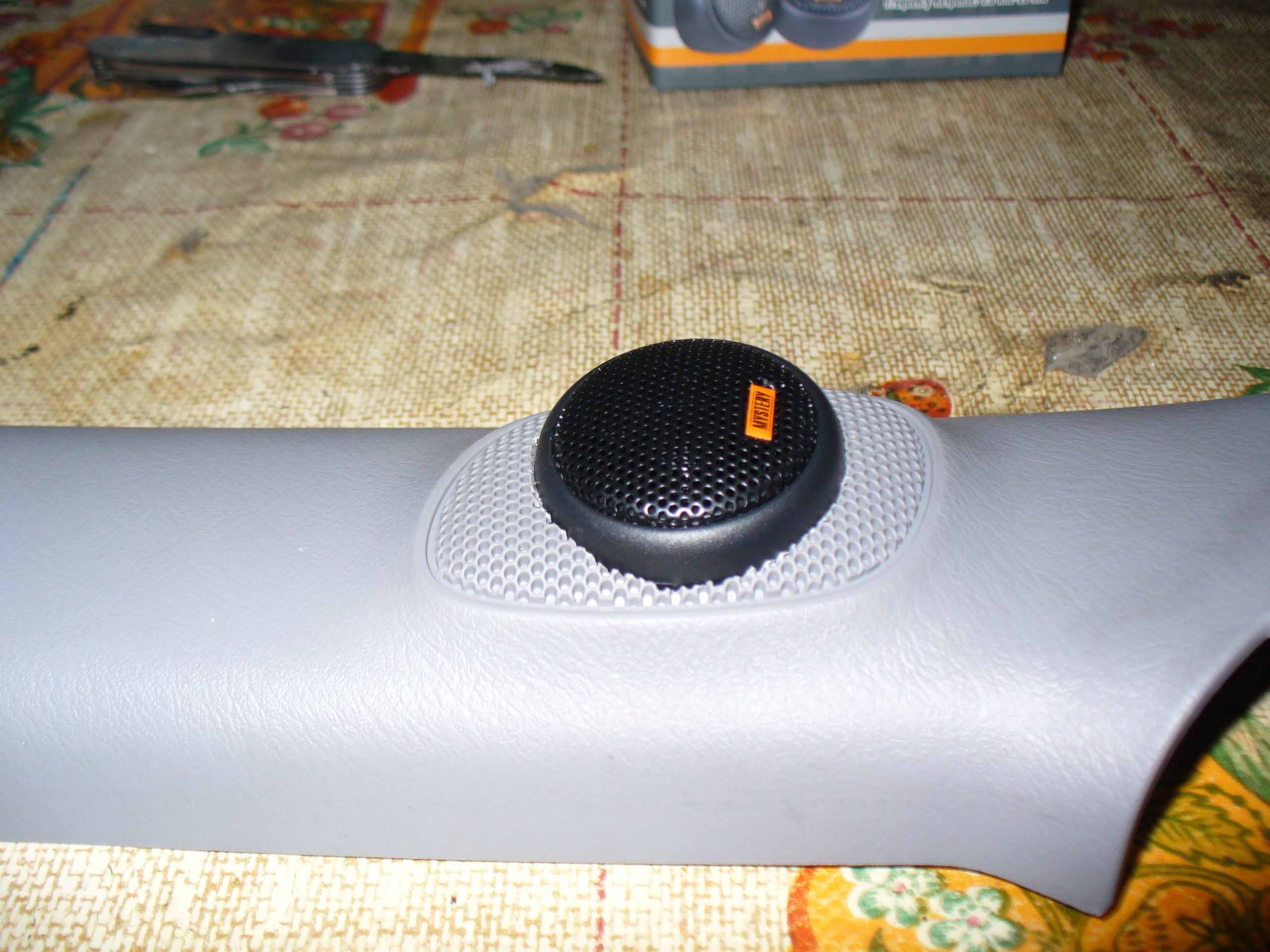

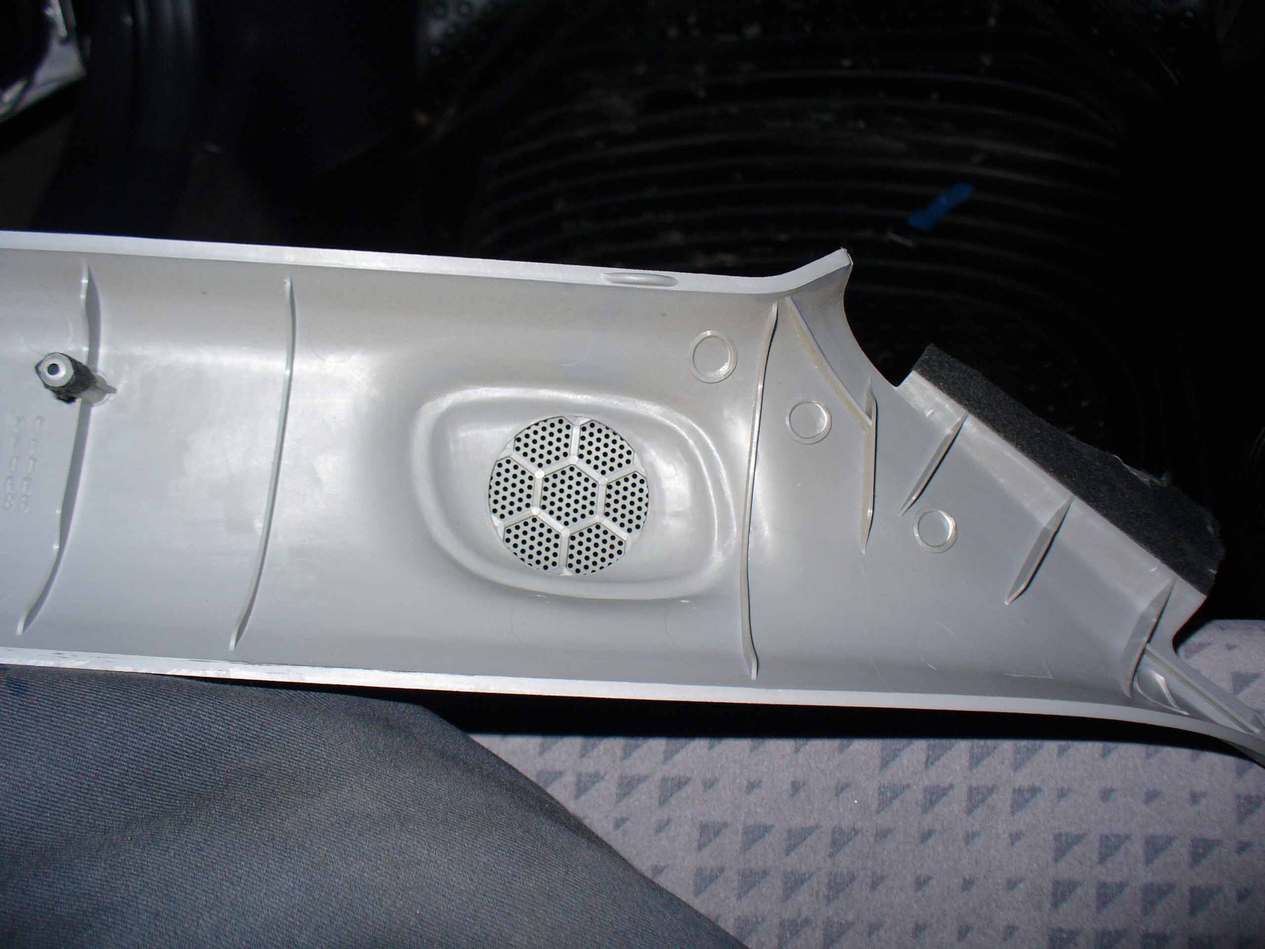

СообщениеДобавлено: 27.03.2011 11:47
Сообщения: 148
С обоих сторон под панелью спрятаны 2 разъема, причем они ни к чему не подключены, улавливаете мысль? но как бы их вызванить....
P1040278.jpg [ 222.58 КБ | Просмотров: 11727 ]
P1040275.jpg [ 216.97 КБ | Просмотров: 11727 ]
P1040274.jpg [ 200.15 КБ | Просмотров: 11727 ]
P1040273.jpg [ 278.2 КБ | Просмотров: 11727 ]
P1040272.JPG [ 1.56 МБ | Просмотров: 11727 ]
P1040271.JPG [ 1.17 МБ | Просмотров: 11727 ]

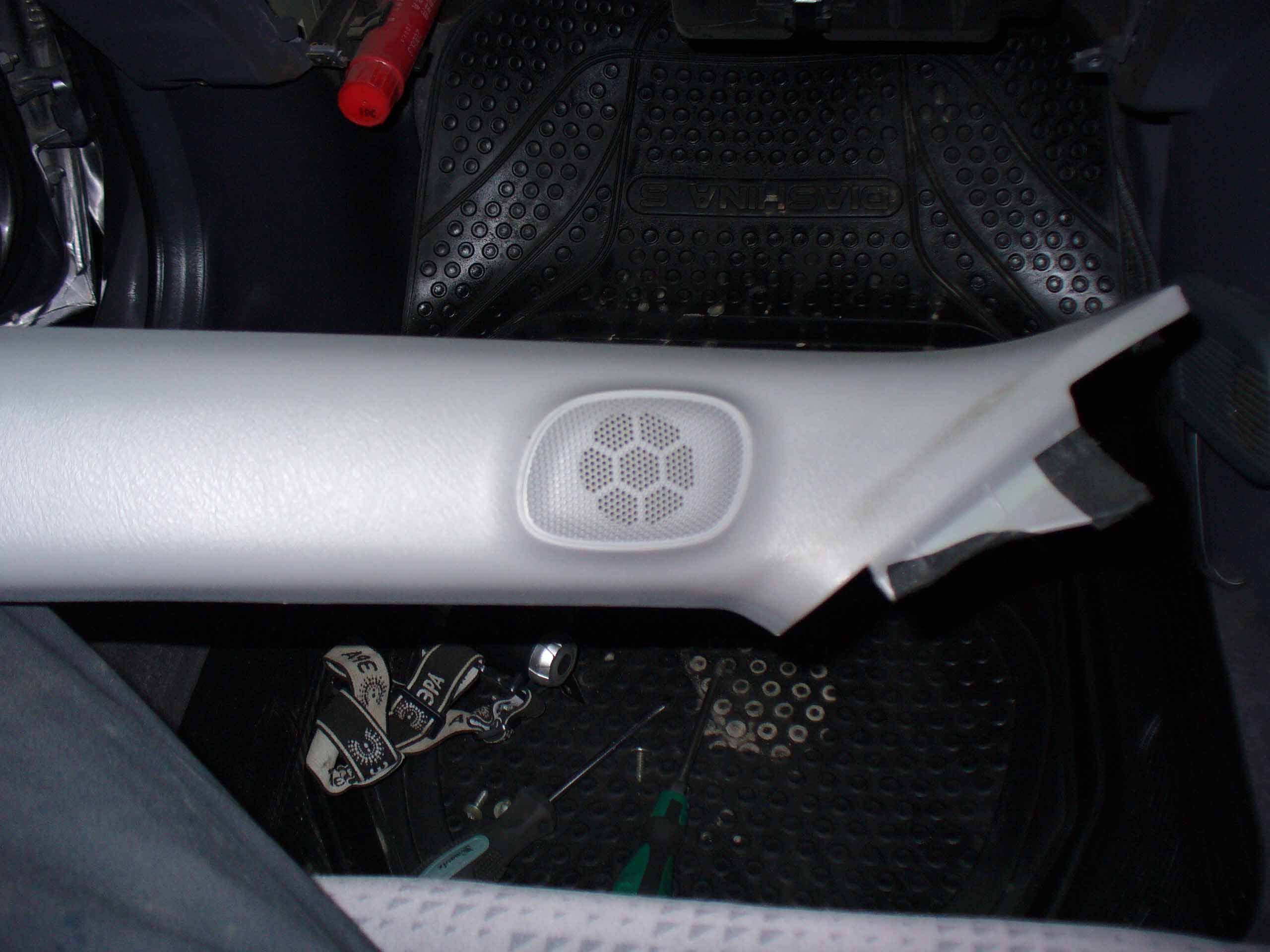

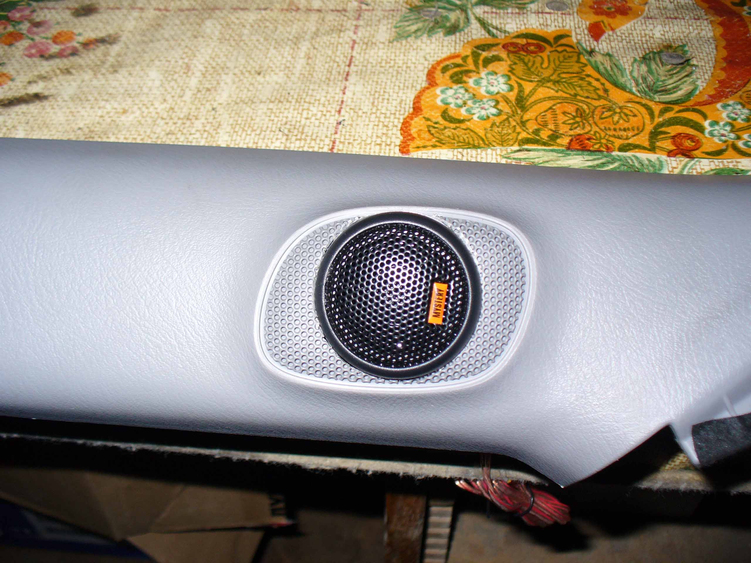

СообщениеДобавлено: 27.03.2011 12:12
Сообщения: 148
В общем врезал пищалки в штатные места. Подключил к фишкам всё поёт.
P1040281.jpg [ 254.5 КБ | Просмотров: 11726 ]
P1040284.jpg [ 305.36 КБ | Просмотров: 11726 ]
P1040282.jpg [ 244.97 КБ | Просмотров: 11726 ]
СообщениеДобавлено: 27.03.2011 12:15
Сообщения: 12976
А без уродования родных решеток не получалось?
