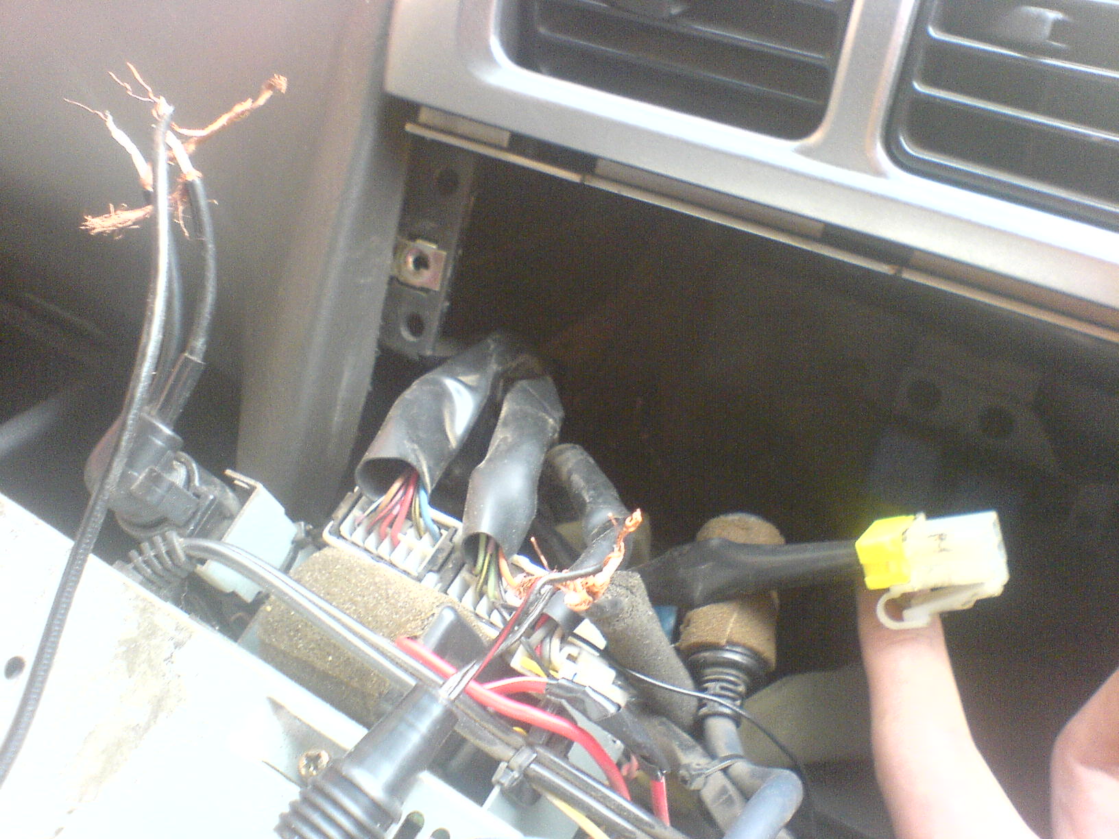

в общем надоел мне эттот ужасный хрип, решил разобрать, потому что просто такое не может быть,радио то ловит с хрипами то не ловит вообще, где на данном сайте читал, что левая антенна - это АМ, а правая FM. решил проверить все соединения, которые мне сделали,и смотрю они все провода,обе антенны слепили все в одну кучу, где какая антенна там понять сложно, на одной из них метка черная есть(только какая не знаю именно),так вот методом ТЫКА, кстати самым верным методом, разъединил все провода, перебором нашел лучшее звучание радиостанциий, и вот оно счастье, все ловит все без помех, без гармошек, единственное что, когда сделал музыка с модулятора была четкая, теперь иногда подхрипывает, но зато куча радиостанций настроено:)).
В процессе этого ремонта обнаружил штекер с желтой фишкой просто болтался, подскажите откуда он и куда цепляется, там нет таких разъемов ни на магнитоле, ни где, может и есть но не знаю где, подскажите, фото прилагается
DSC01518.JPG [ 293.01 КБ | Просмотров: 9950 ]
СообщениеДобавлено: 06.07.2009 10:04
АУ, есть тут кто :?: кто -нить знает что-нибудь про эту фишку??? :!: :idea: :? :? :?
