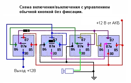

Vull Можешь прислать схемку или фото, не открывается вложение если осталось !
Насчет кнопок. Я вот буквально на днях эти кнопки паял. Жалко фото не сделал. Там вобщем плата, посмари какие кнопки использует БК а какие нави. Я вывел провода на 2 кнопки, левую крайнюю верхнюю и правую верхнюю крайнюю, их не сложно вывести, НО необходимо прямо на плате перерезать дорожки от этих кнопок, аккуратно бритвочкой или концелярским ножом, они все равно не используются, да и если что дорожки назад спаять не сложно. Подпаивать прямо к микрушкам. Посмари как уложить провода чтобы их не передавить.
Кнопку переключения с БК на ДВД можешь сделать по схеме из 4-х реле:

СообщениеДобавлено: 13.12.2009 21:18
6fb40d55.jpg [ 59.08 Кб | Просмотров: 70 ]
6fb40d55.jpg [ 59.08 КБ | Просмотров: 18284 ]
Ну это схемка на одну кнопку и для тех кто вообще паять не умеет. Поищи в инете, существует куча несложных схем с кнопкой.
