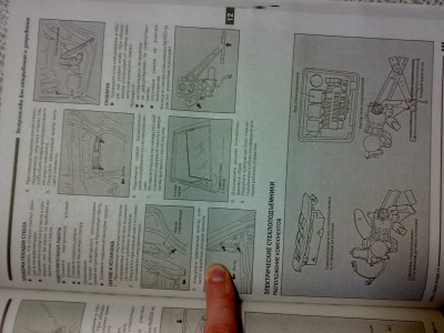

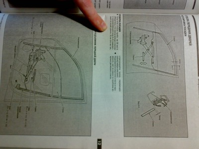

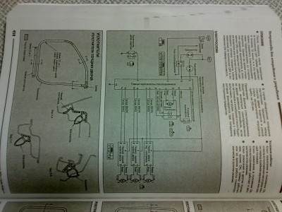

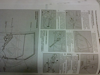

Сделал. Делалось следующим образом. С помощью знакомого с сервиса.
Разбираем общивку двери. Видим на карте двери 6 болтов. 4 ввиде квадрата (держат сам моторчик стеклоподъемника), и 2 держат рейку от ножниц. Опускаем в положение чуть ниже середины рамы стекольной, откручивем стекло, вынимаем, открычиваем все гайки. Отсоединяем 2 фишки(провода) и вытаскиваем через нижнее отверстие. В руках видим мотор с зубцовым ходуном. Там будет 3 хитрых (похожих на шестигранные гайки) гайки, вот их откручиваем не до конца и переставляем этот зубцовый ходун на 1 цыкл, тоесть приподнимаем ходун вверх и переставляем в нижнее самое положение. После чего я поставил его обратно, все собрал, а фиг.. все равно обратноопускается, снова разобрал таким же методом и снова есче раз переместил точно так же. Собрал и все заработало. УРА. Получилось типа мы переместили рамку(вверх рамки который отвечает за стопорение из за зажатия руки ноги и т.д.) стекла выше на 2 этажа как бы.
Почему то мне не помогли схемы из книги Авенировской, но я их приложу, спасибо огромное за них Evgeniy_R.
P.S.Существует есче 2-3 способов со слов сервисного чувака, но это просче всего, а так же можно было если бы это не сработало то отрезать 1 проводок и система от зажима руки/ноги не работала бы васче.
Комментарий к файлу: 04
