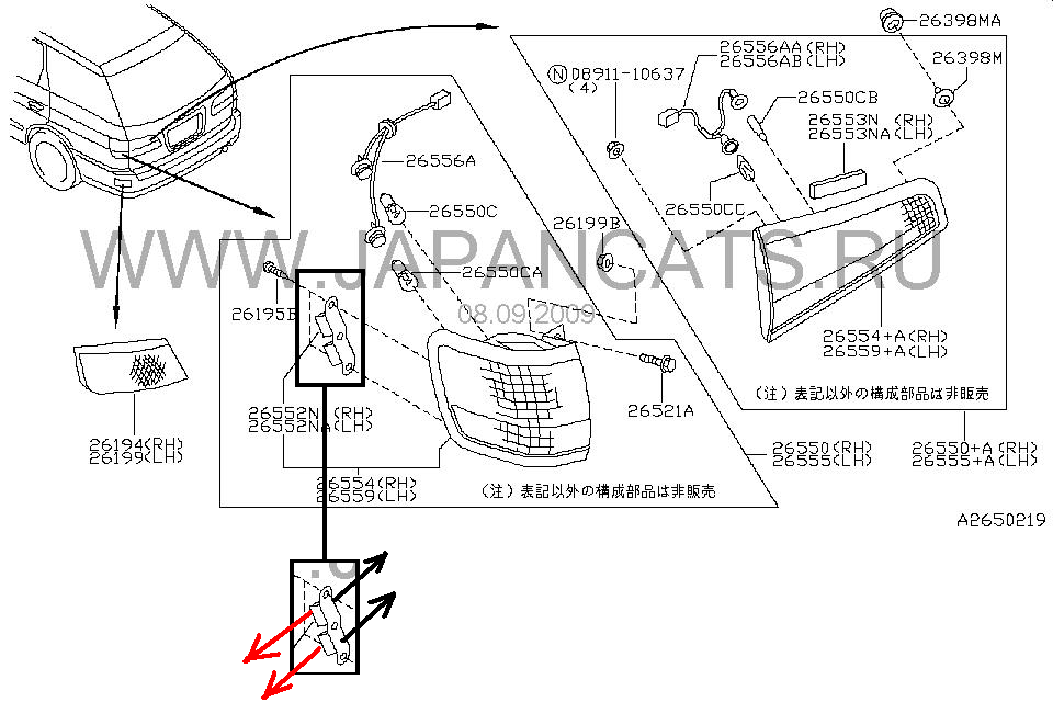

пусть и запоздалый ответ=) но может кому в будущем пригодится,при снятии фары нужно вынимать левую-влево,правую-вправо.
т.е. на рисунке изображена левая фара,а под увеличением та защелка на которой она держится при откручивании двух болтов.снимать изображенную(левую) заднюю фару нужно по направлению красных стрелок,а ставить по направлению черных =) если кому поможет буду рад
З.Ы. вытащил лампочку,завтра попробую найти новую(стопарь задний правый перегорел)

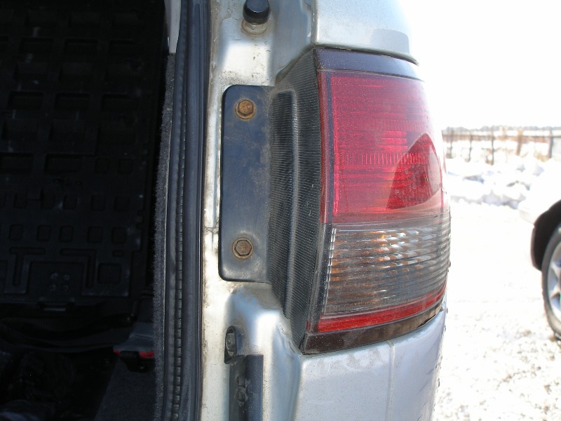

Лампочка на габариты\стоп сигнал 12V21/5W.T
Фару снять очень легко
1. Откручиваем два винта
Комментарий к файлу: Можно открутить как головкой на 10, так и фигурной отверткой

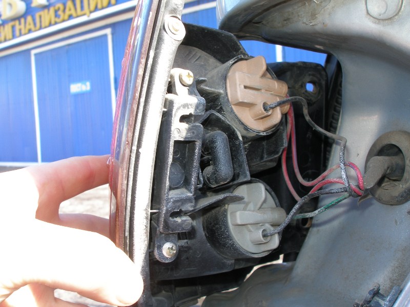

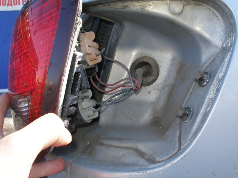

2. Выдергиваем фару в бок(как было сказано выше: правую - вправо, левую - влево)
Для лучшего понимания как снимается фара, выкладываю фото крепежа.
Комментарий к файлу: крепеж на фаре
r002.jpg [ 116.31 КБ | Просмотров: 8521 ]
Комментарий к файлу: крепеж на крыле
r003.jpg [ 105.33 КБ | Просмотров: 8521 ]
