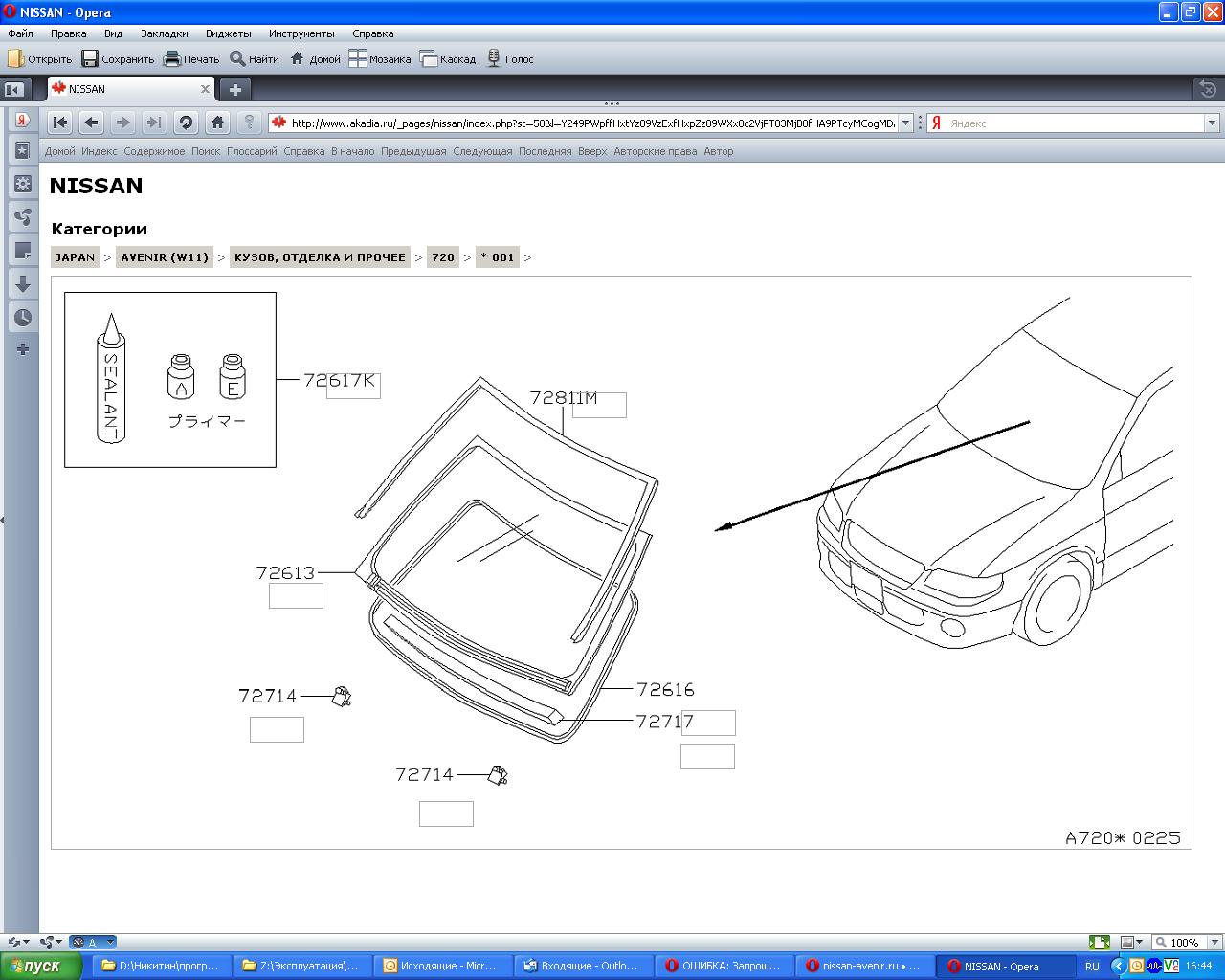

:!: Капает под ноги пасажира в дождь через плохое уплотнение 72714 его дыра какраз в печку попадает

СообщениеДобавлено: 13.10.2011 18:11
Сообщения: 12972
Чет не понял по картинке, что это за крепление и где его искать. Снаружи то не видно...

Откуда: РТ.Бугульма
под облицовкой пластмаска поддержка стекла при вклейке
 Заголовок сообщения: Re: Вода в салоне
СообщениеДобавлено: 13.10.2011 20:50
А мне кажется что это вода стекает в воздухозаборник по лобовому стеклу, и стекает в короб фильтра. У меня капает именно с корпуса фильтра. А если бы уплотнение между стеклом то бежало бы по кузову и забегало под обшивку пола.

Откуда: РТ.Бугульма
С возд заборника естть дренаж. А ета дыра прям на вентилятор
