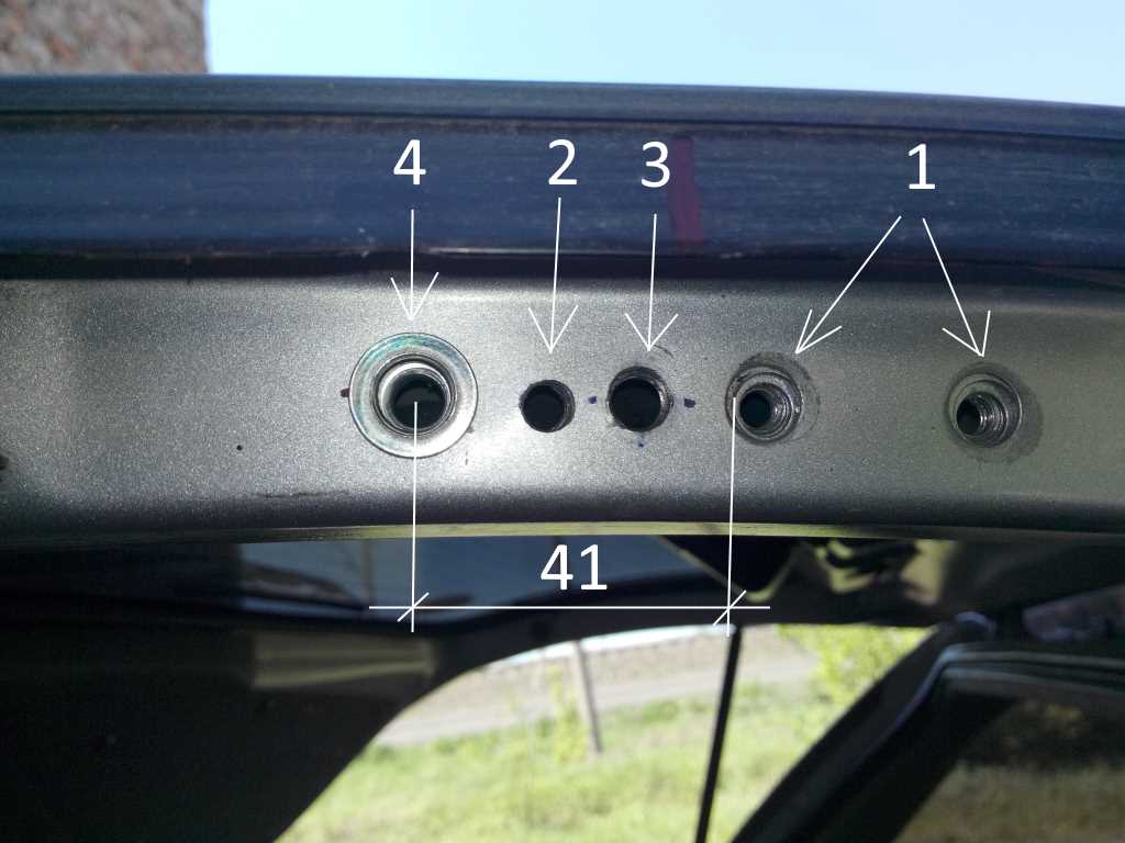

Сначала страсти. Готового решения ведь не было, пришлось методом научного тыка...
IMG_20170521_124755.jpg [ 57.4 КБ | Просмотров: 22847 ]
Цифрой 1 обозначил штатные резьбовые отверстия М6, в которых крепился родной упор своим хитрым шарниром.
2 - первое отверстие, которое просверлил в координатах штатной оси шарнира. Тут случился облом, на фото даже видно, что усилительная пластина изнутри ровно посередине отверстия закончилась...
3 - откатил назад, к штатным отверстиям, нарезал резьбу М8, собрал... Держит и даже поднимает дверь, но очень медленно, запаса нет вообще. Зато остался недоиспользованный ход штока почти 40 мм.
4 - окончательная позиция в моем случае. От края штатного отверстия отмерил 41 мм и вставил резьбовую заклепку с резьбой М8. Еще остался ход штока около 10 мм. Т.е. можно было и 45 отступить.
Теперь дверь хорошо поднимается, не взлетает конечно, но вполне четко сама уходит вверх на полных ход штока. При закрытии дверь без истерик сама захлопывается, прям идеальный вариант, опустил дверь, бросил ее в конце хода и она мягко, но четко закрылась.

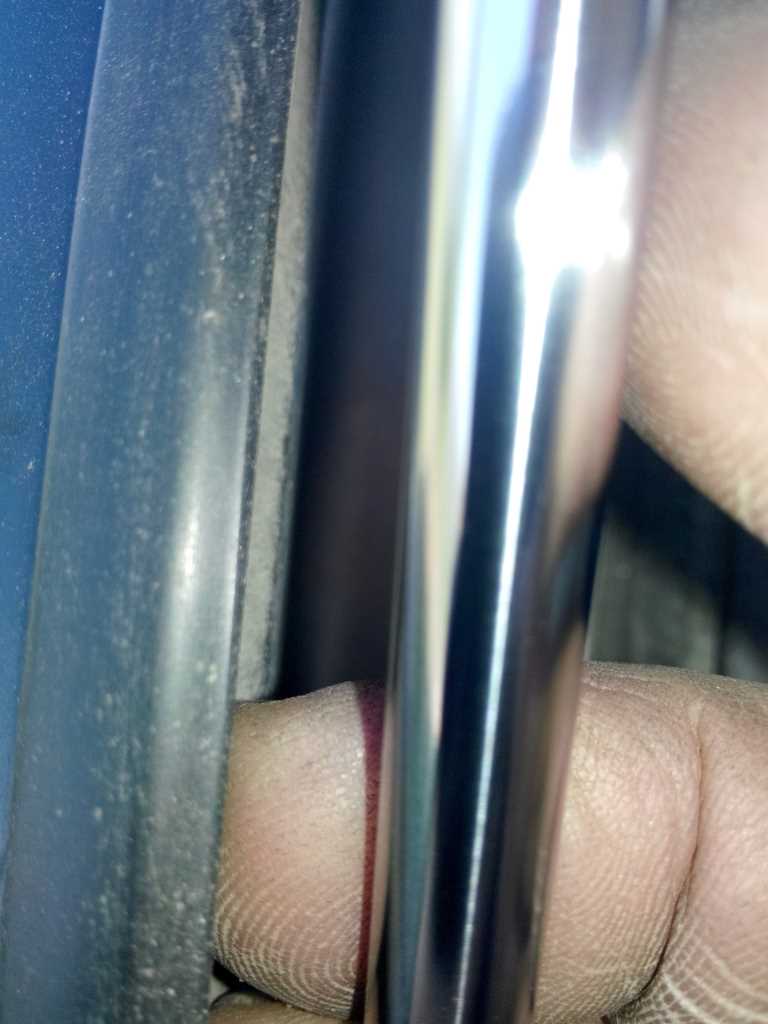

Зазор между стеклом и штоком:
IMG_20170521_125053.jpg [ 48.82 КБ | Просмотров: 22847 ]

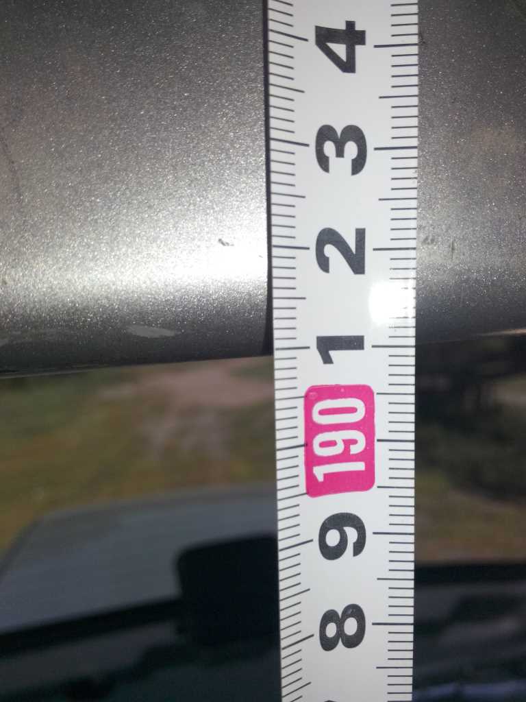

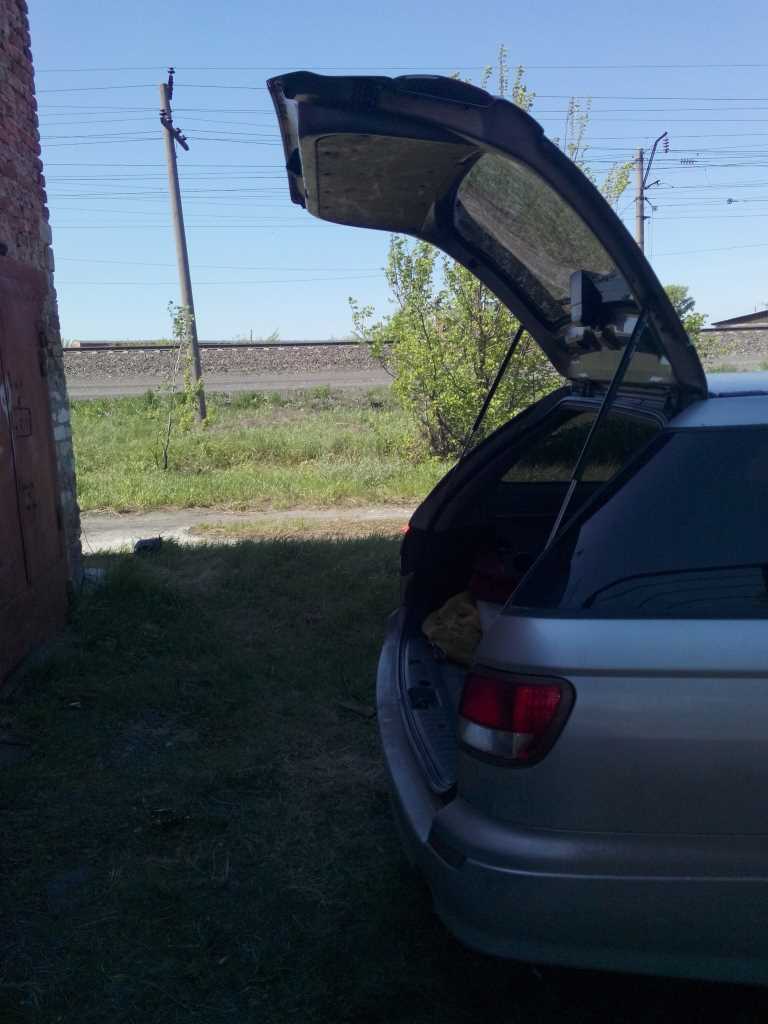

Высота подъема:
Вхожу целиком, если не подпрыгивать, голова будет без шишек. Давно мечтал, очень удобно.
IMG_20170521_125931.jpg [ 59.15 КБ | Просмотров: 22847 ]

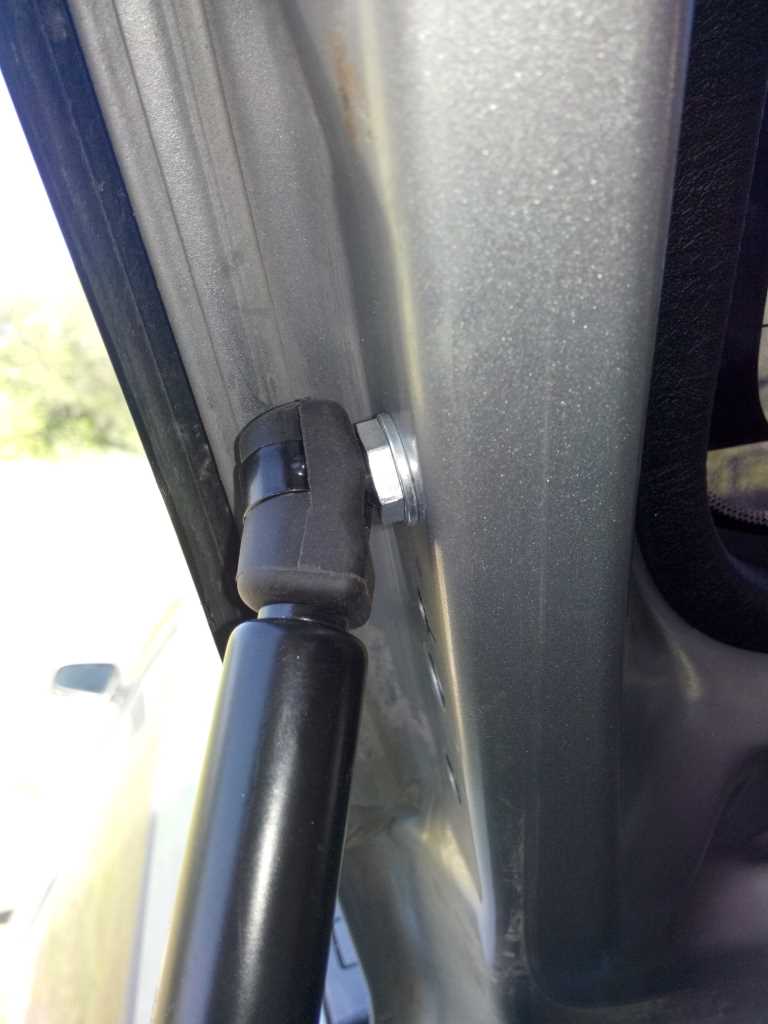

Ноу-хау - нужно поменять местами головки упора. Прямой установить на шток, а кривой на корпус:
Они прикручены на резьбе М6.
IMG_20170521_125033.jpg [ 46.67 КБ | Просмотров: 22847 ]

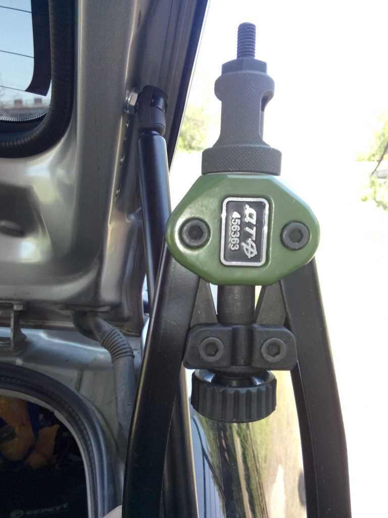

Инструмент, которым устанавливал резьбовые заклепки, испытал наконец-то. Ни разу не пожалел денег. Куплю еще более мелкий, угловой, для работы в стесненных условиях.

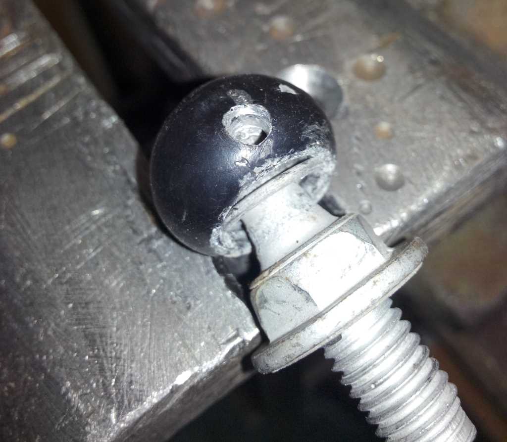

Кстати, вот способ без необратимого вандализма снять шаровой палец со штатного упора. Аккуратно сверлим отверстие, через него выталкиваем наружу стопорное проволочное кольцо.
