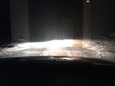

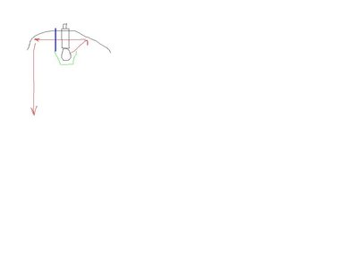

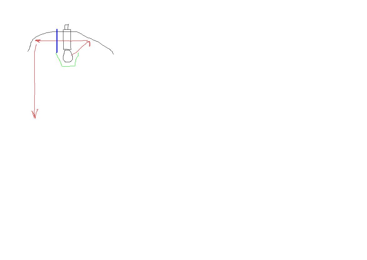

В общем дорбрался (использовал имеющуюся фото в теме) до фары. Галку формирует сектор обведеный зеленым. но он формируется не столько прямым светом от лампы сколько отраженкой от правой части проходящей через центр.
Извеняюсь за качество рисунка :D шторочку буду крепить к колпачку и устанавливать ее нужно длинную до касания с отражателем. Потерю в потоке света почти не заметил может из за того что шторочка из шлифованой нержавейки перенаправила пучек обратно.
Следующий этап -акуратный запил колпака для поднятия правой галки
Выходные к сожалению работал так что кроме как разобрать фару и проанализировать ситуацию ничего не успел

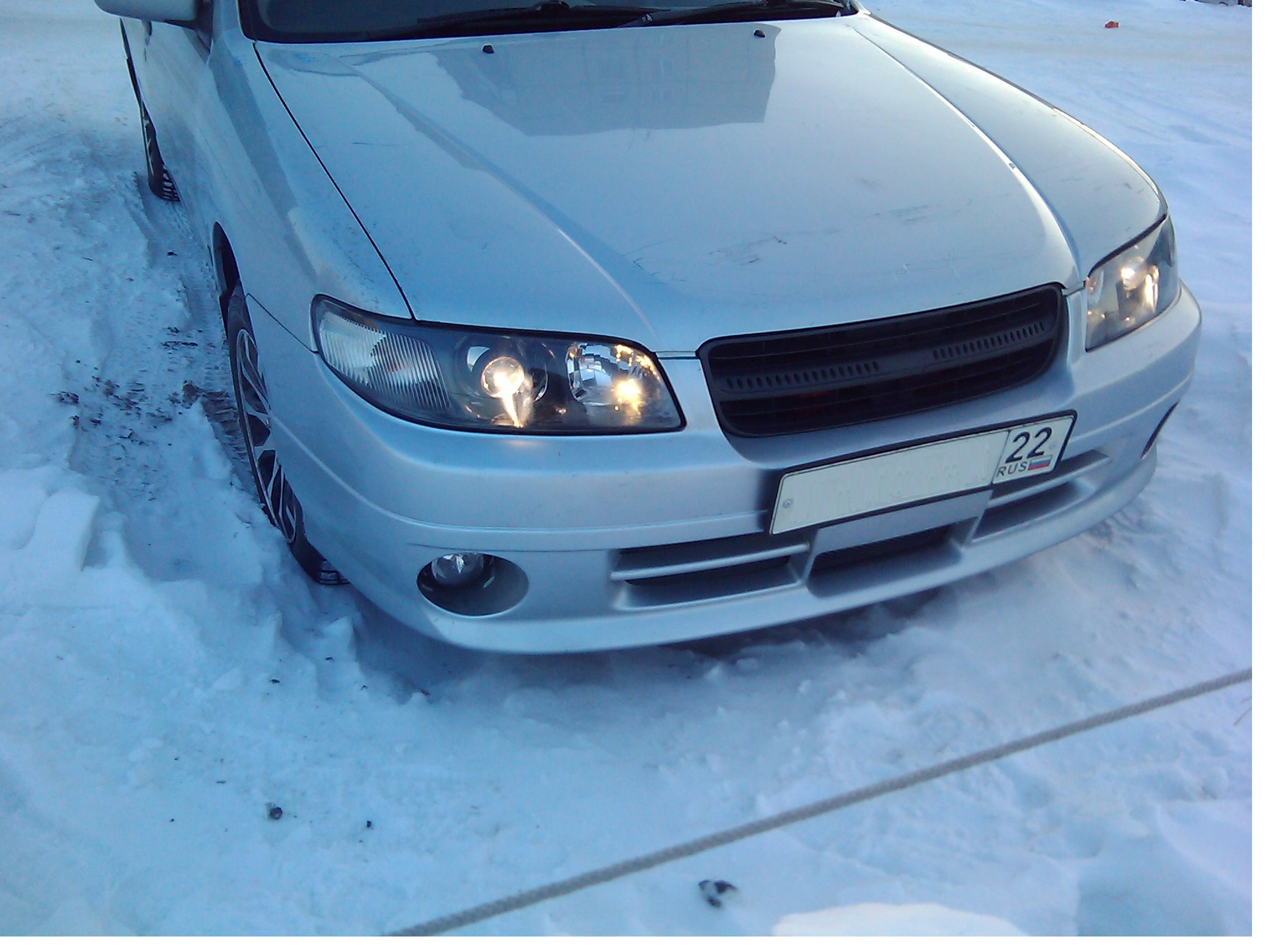

Забрал машину у кузовщика сегодня. Фары уже новые, естественно, поставил.
Линза Хелла 60 мм со стандартной лампой 60 Вт при бортовом напряжении 14,8 все 90 Вт потребляет, и светит соответственно, но днем спереди ее почти не видно, до такой степени хорошо обрезается оптической системой свет в направлении встречного водителя...
Короче буду делать одну фигню, чтобы в качестве ДХО применять дальний свет. От ближнего толку не будет, ведь мне не отмазка от гайцев нужна, а реальная польза. Потом отпишусь по результатам опытов.
Да, габарит сделал светодиодным, свечу в отражатель дальнего, но получилось не очень убедительно. При макетировании выглядело гораздо лучше. В темное время еще не смотрел, может и ничего, может и сойдёт.
В крайнем случае начну делать двухцветные светодиодные лампы в фонарь указателя поворота, бело-желтый, для габарита и поворота. Есть шанс, что получится. Не особо большой, впрочем. Сложно это все очень, светодиоды в отражатели для ламп накаливания. По большому счету, по хорошему - это вообще полная хрень. Светодиодный свет очень хорош только в случае его изначального проектирования таковым. Пока именно к такому выводу прихожу после массы экспериментов с этой темой, все эти полтора месяца после аварии плотно занимался.
На снимке ближний свет и габариты включены. Вечереет, шестой час вечера, уже не ярко светит солнце. Но яркость фар и габаритов воспринимается одинаково слабо... :)
Причем светится тут больше покровное стекло, которое чуток запотело.

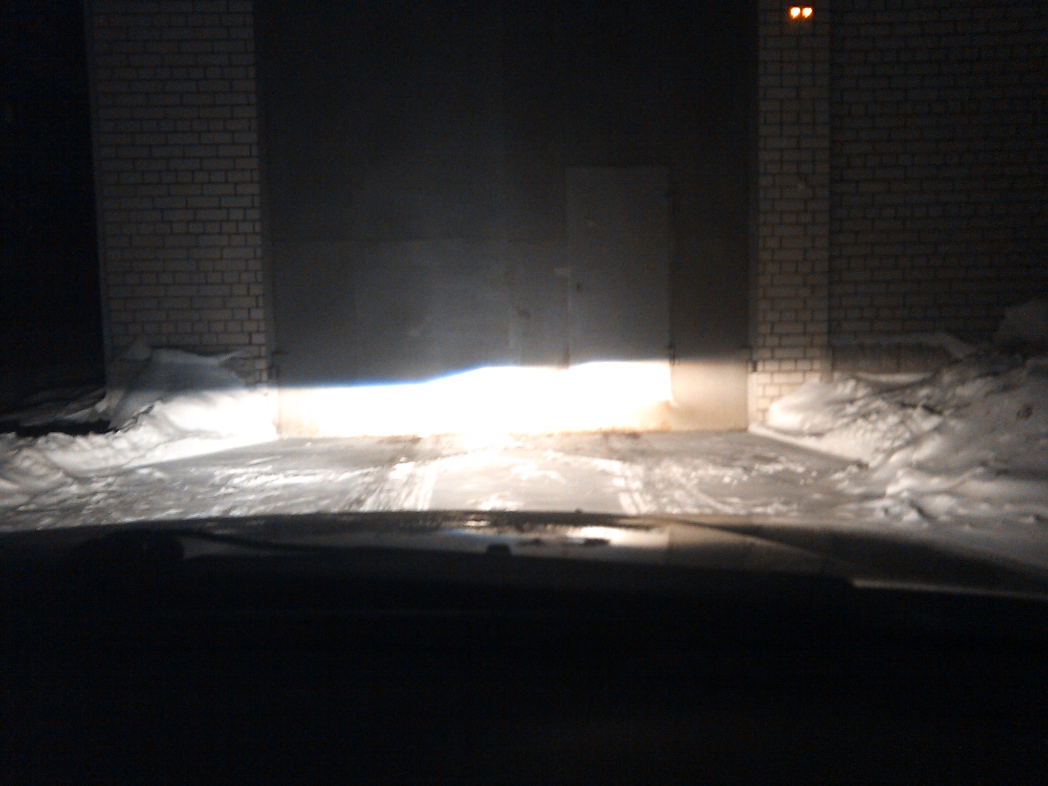

Ну вот, так светят "новые" фары.
