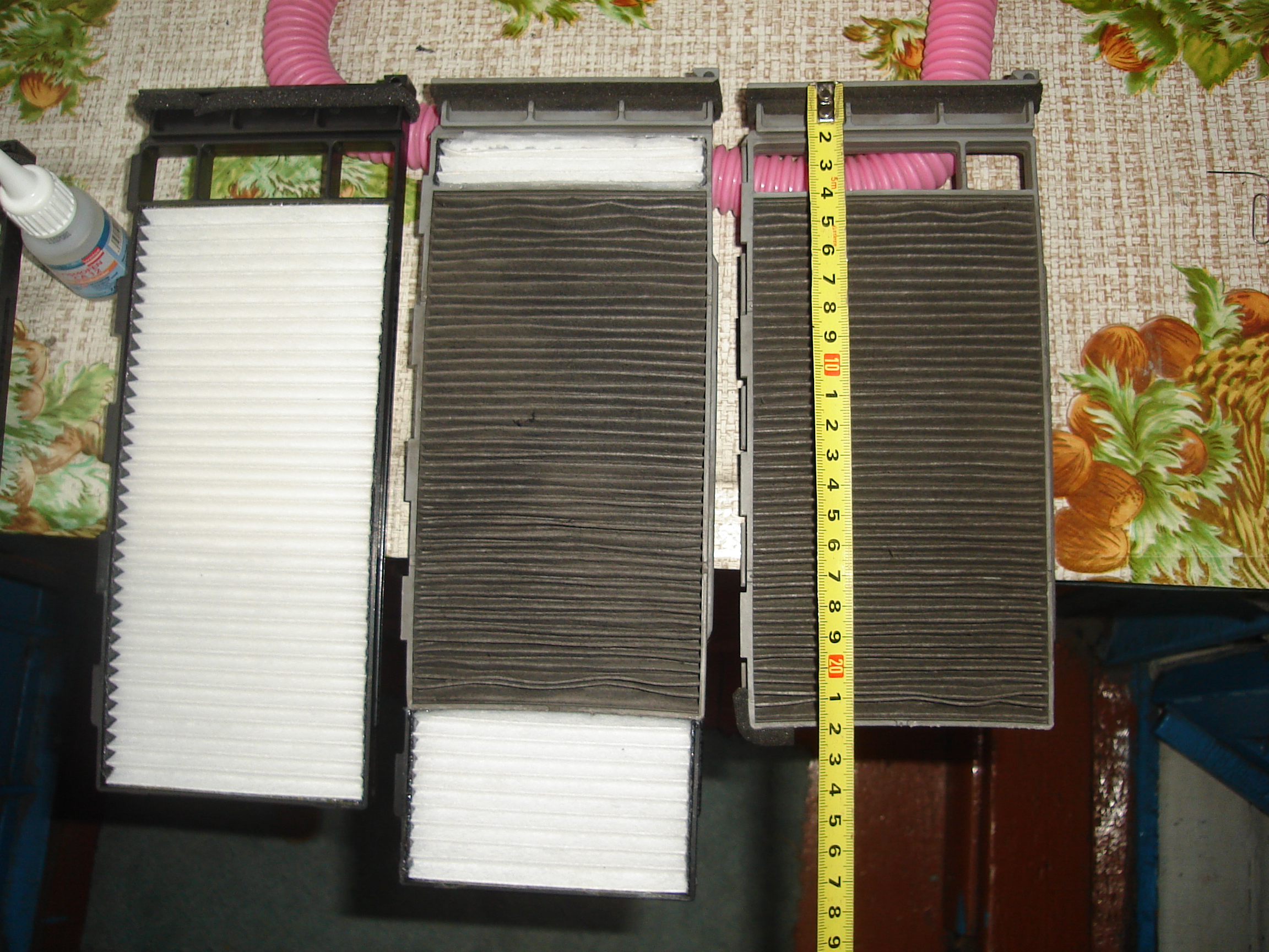

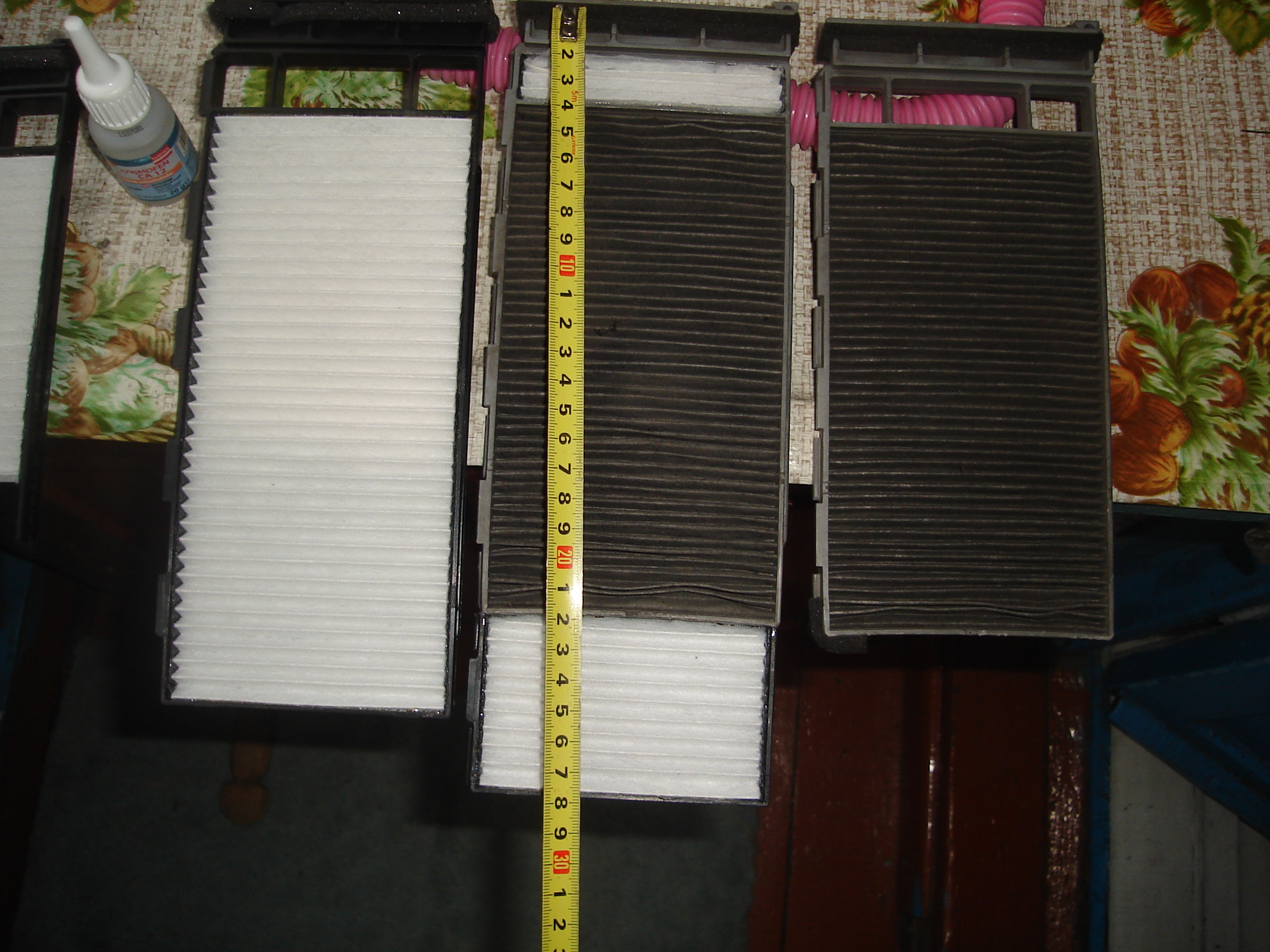

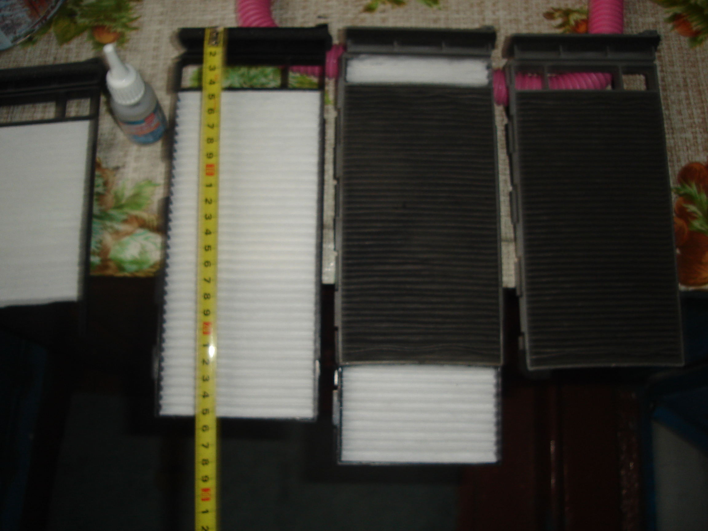

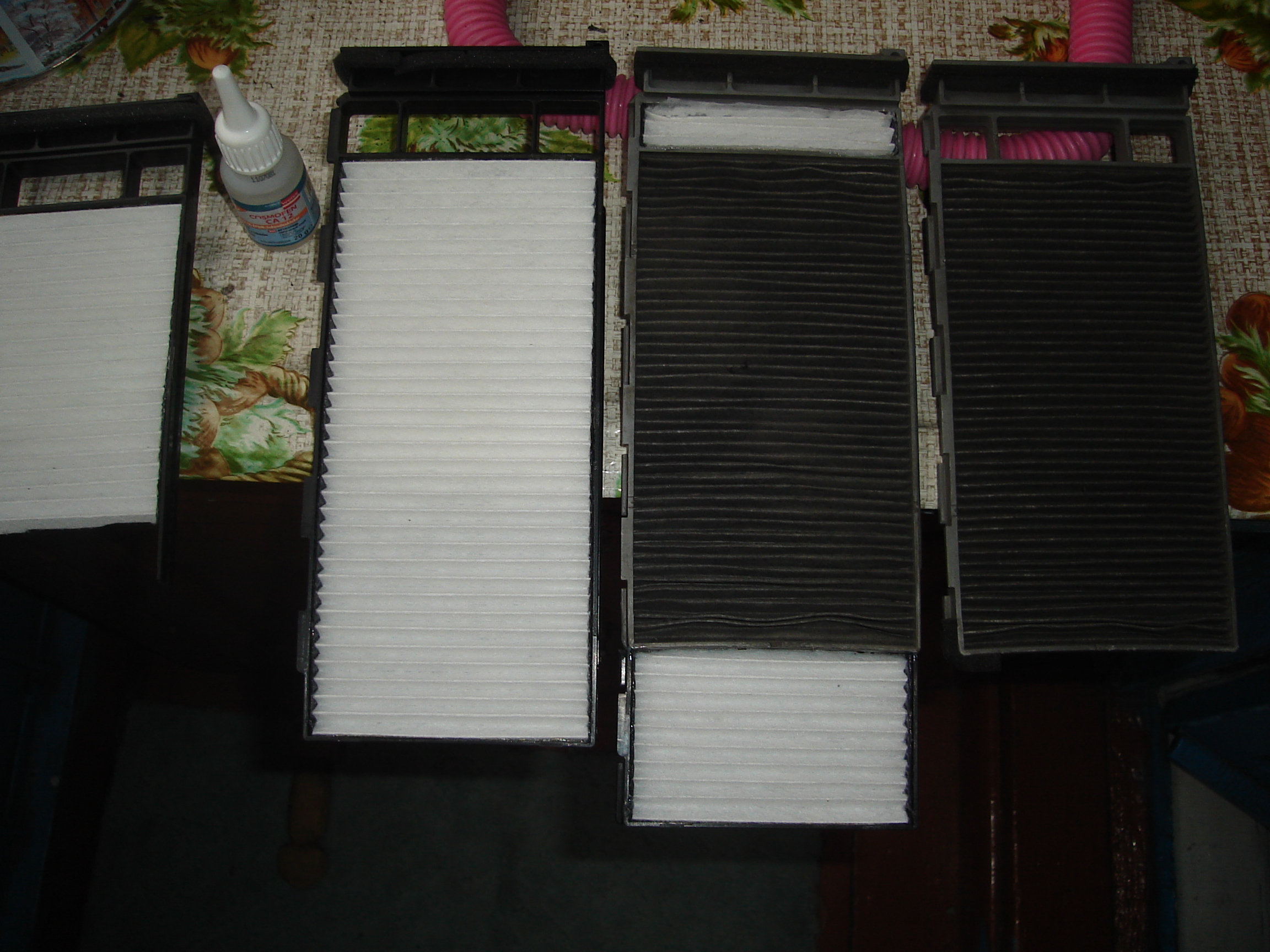

15062015_002.jpg [ 163.25 КБ | Просмотров: 9169 ]
15062015.jpg [ 171.57 КБ | Просмотров: 9169 ]
Пришел заказанный фильтр TSN. Ну и г... же. всмыле фильтроткань сама и укладка(почти вдвое меньше складок чем на VIC).
Рамка как на оригинале, значит и оригинал не лишен такой-же беды: перепускные отверстия возле ручек шириной 2см, и на столько-же фильтр не достает задней стенки.
В результате промерив глубину посадочного места и осмотрев имеющиеся фильтра решил постирать и доработать VIC, т.к. они угольные и гораздо лучшего качаства чем TSN.
DSC00928.JPG [ 1.54 МБ | Просмотров: 10644 ]
DSC00929.JPG [ 1.51 МБ | Просмотров: 10644 ]
DSC00930.JPG [ 1.29 МБ | Просмотров: 10644 ]
DSC00931.JPG [ 1.79 МБ | Просмотров: 10644 ]
Видок у гибрида не очень, но теперь я спокоен за чистоту свежепромытого испарителя, да и дышится в салоне чище.

Я тоже эти отверстия перепускные затыкал, год отъездил нормально, пока новый фильтр не купил. А вот глубину не измерял, может у тебя эти vic тоже не по размерам были? надо у себя померить старый фильтр. Зачем так делают? неужели двигатель не сможет весь воздух через фильтр протолкнуть....

Он и оригинал меньше идет чем место под него. Сунь рулетку в прорезь для фильтра и замерь глубину до задней стенки, а потом фильтр. Оригинальный фильтр корочем чем возможно на 3 см, VIC на 6см.
