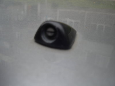

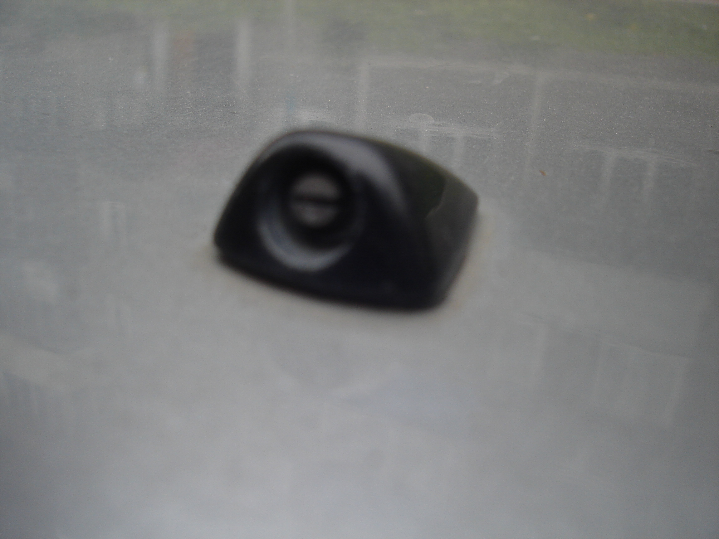

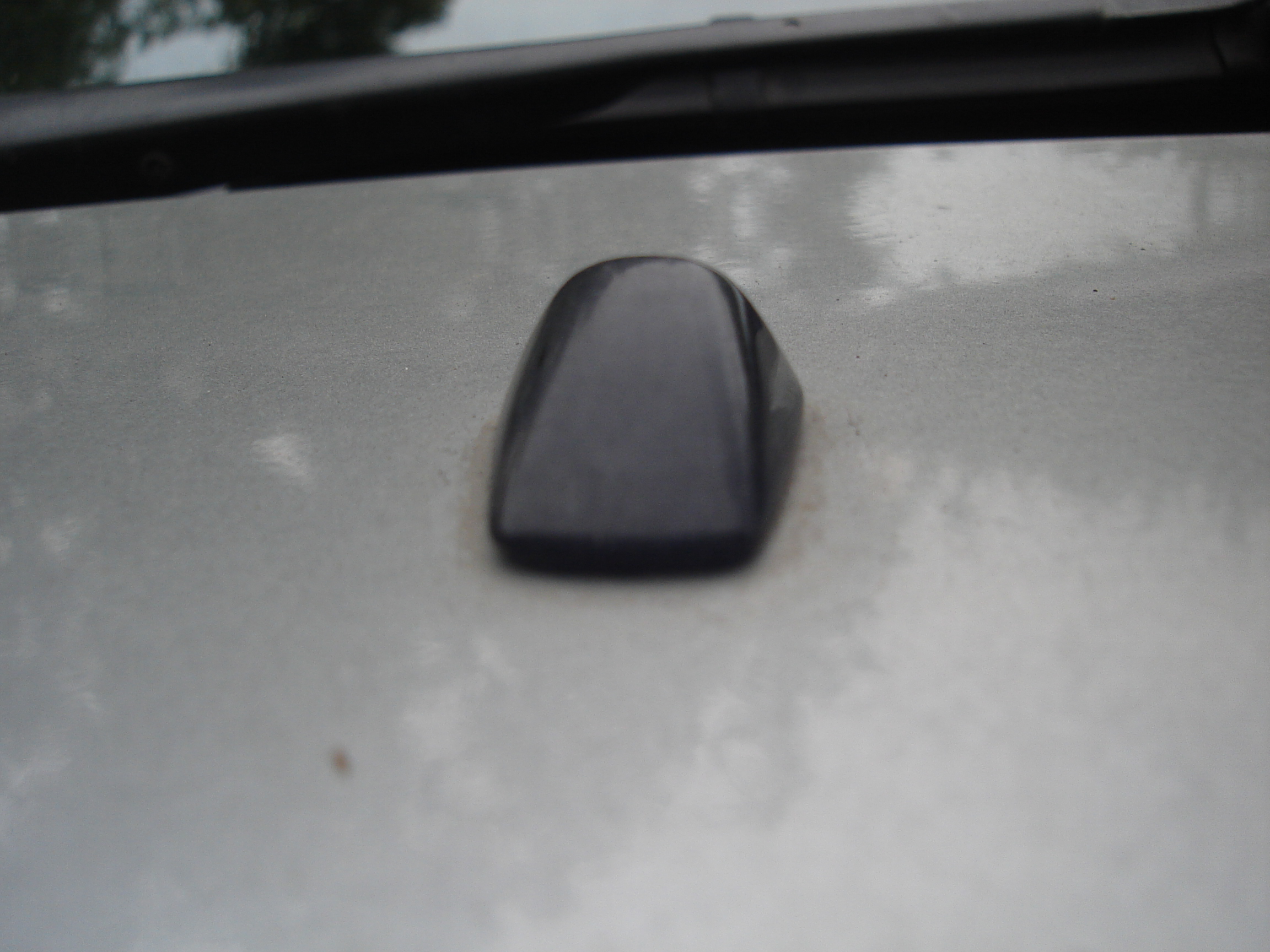

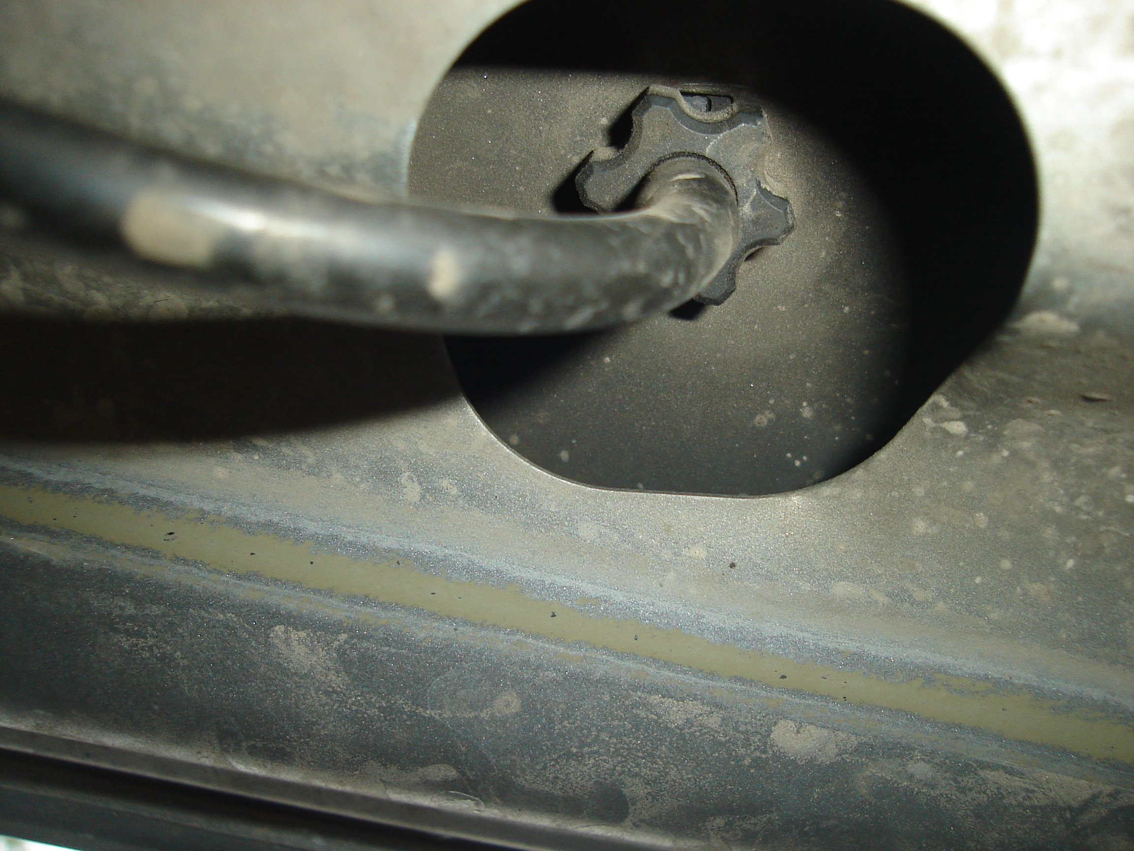

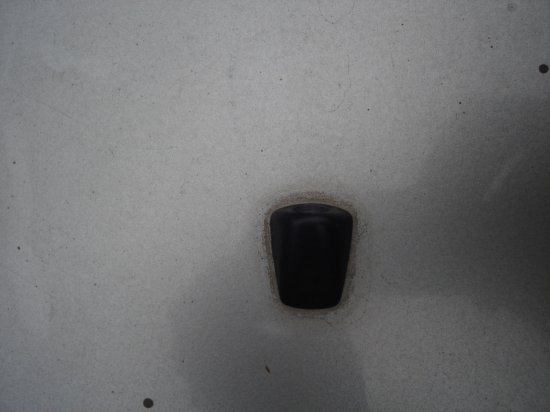

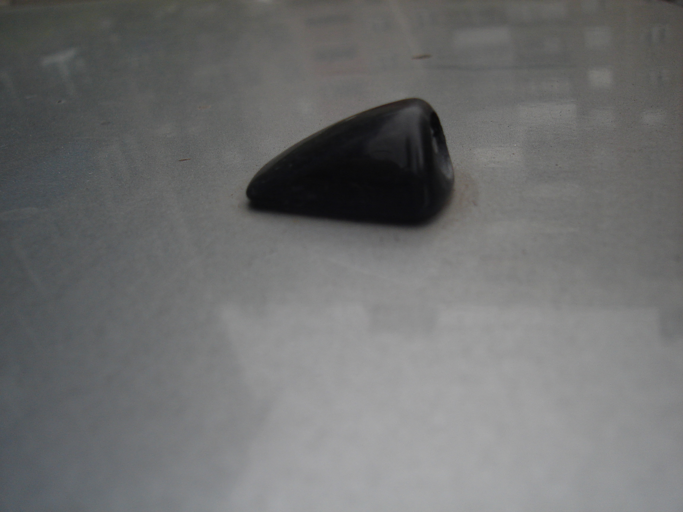

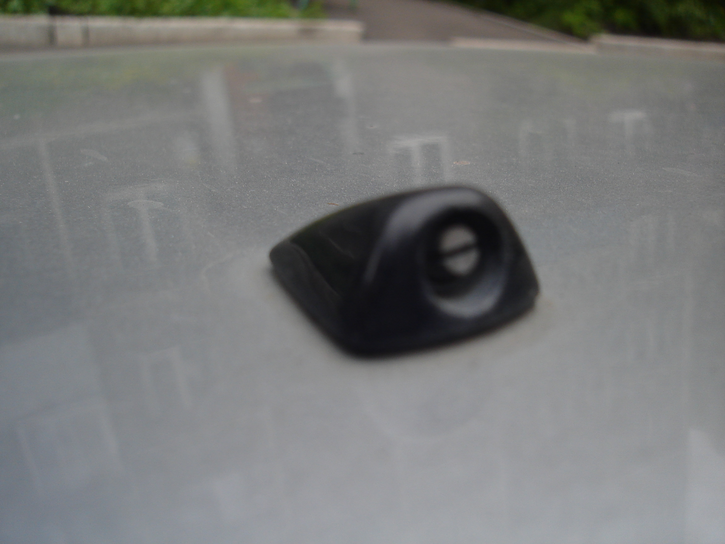

Уж года три езжу с такими, покупались в отделе тюнинга на авторынке, были упакованы парой в жесткую упаковку из прозрачного пластика, и к ним прилагался ключик для регулировки.
Распыляют они плоским веером (на стекло дают мокрую полосу), регулировка возможна вверх-вниз-влево-вправо плюс поворот самой плоскости относительно горизонта хоть в вертикаль.
Стоят в штатных дырах капота без переделок чего либо, крепление гайкой держит крепко, а то болтались бы, т.к. они тоньше родных на много. Обратных клапанов в них нет, но на Лобовик магистраль короткая, так что не напрягает.

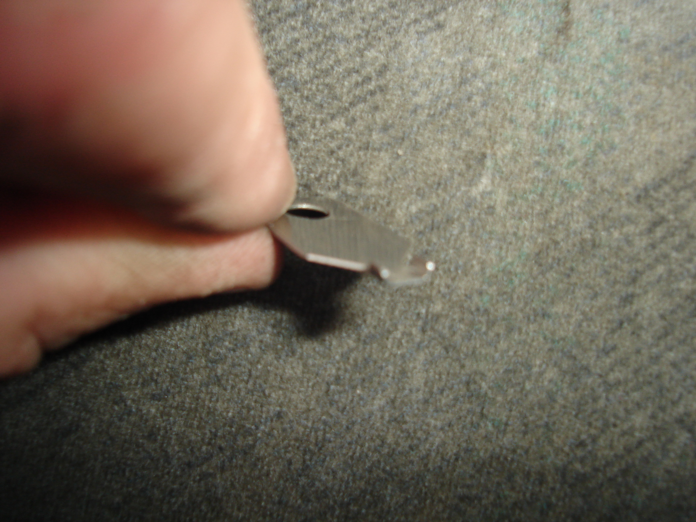

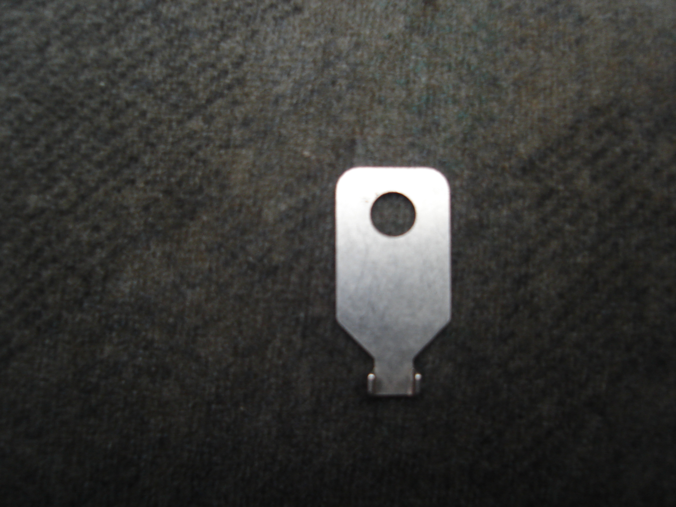

Вот такой ключик. Название форсунок уже не помню. Стоили вроде 700 за пару. Я ими очень доволен. Если кому интересно видео как льют, пишите попробую заснять. И про фильтр VTRAL правильно рекомендут, очень нужен, я сделал правда его в другом месте, я когда моторчик снимал с бачка обмотал ему носик сеточкой из носика чайника (она синтетическая, не сгниет, и калибр подходящий) и воткнул обратно с ней, с тех пор ни разу ничего не засорялось.
