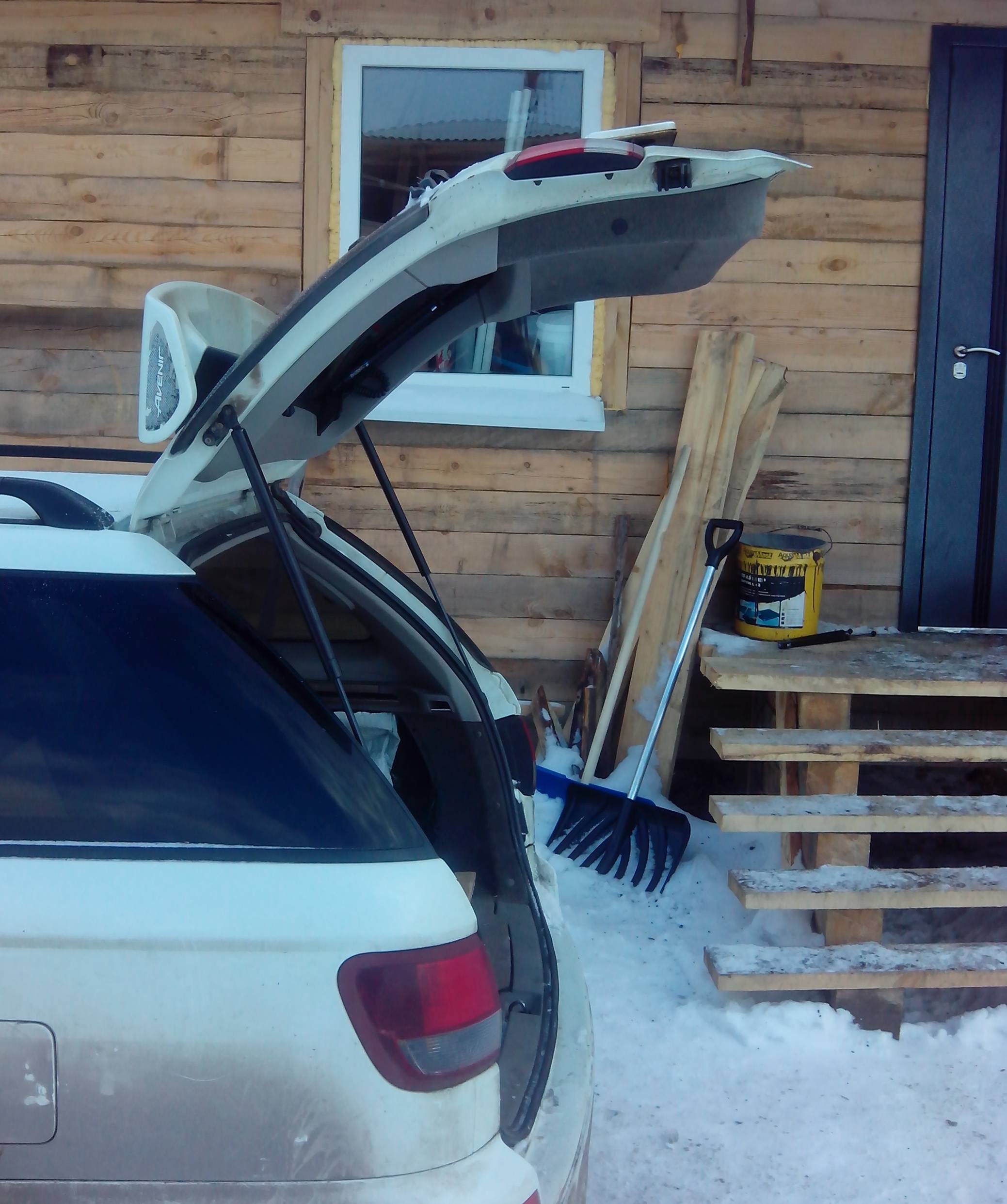

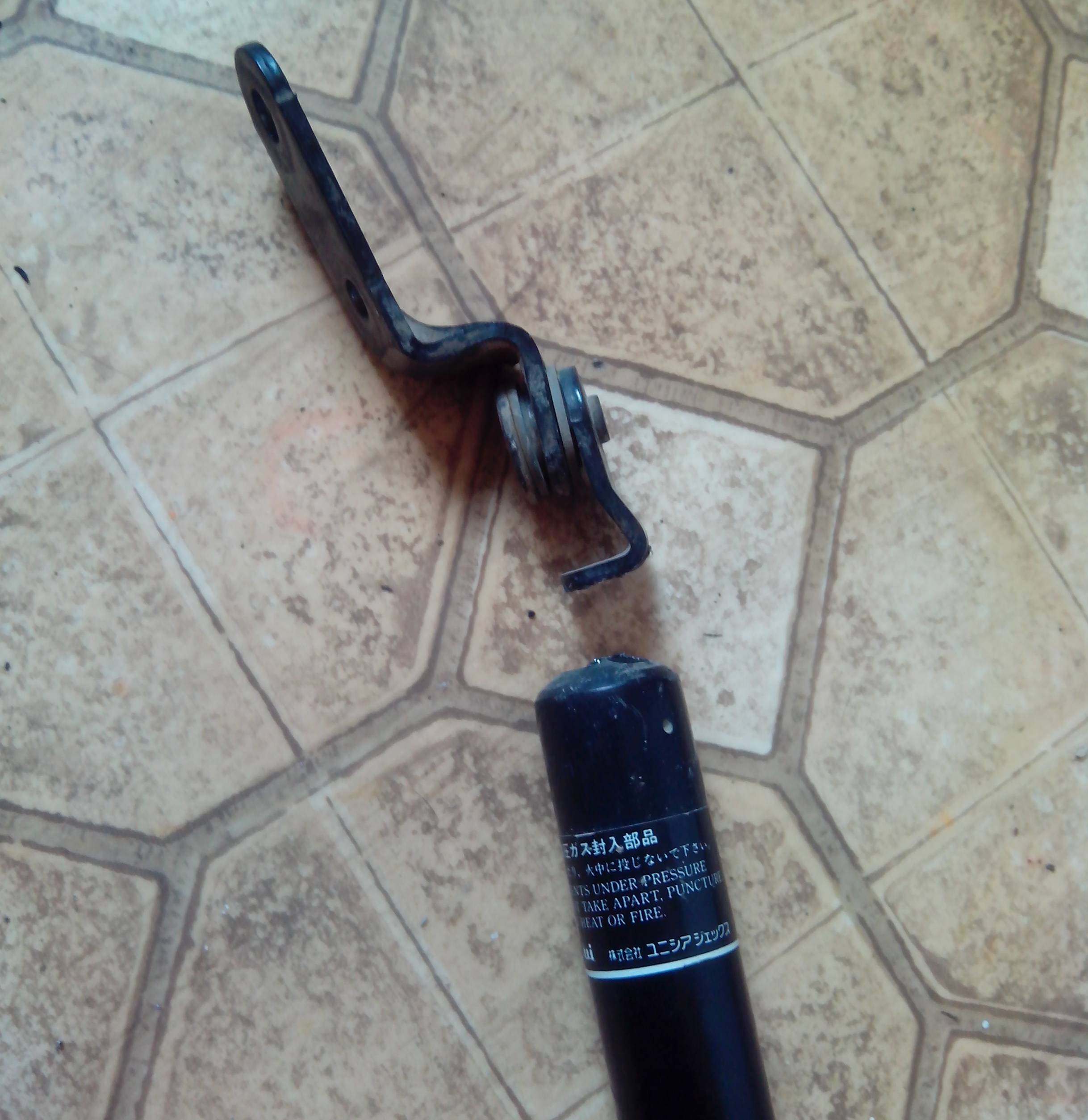

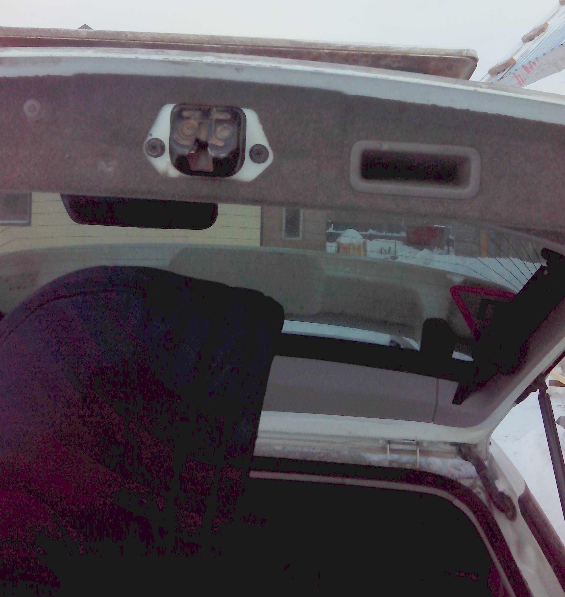

Вот вам мини фотофак по установке. Я 186см и надо мной еще около 7см. Навесы не заломлены. Все гут!

Отлично!!!! Стоек с таким концом вижу впервые, молодец что нашел, будем пользоваться.

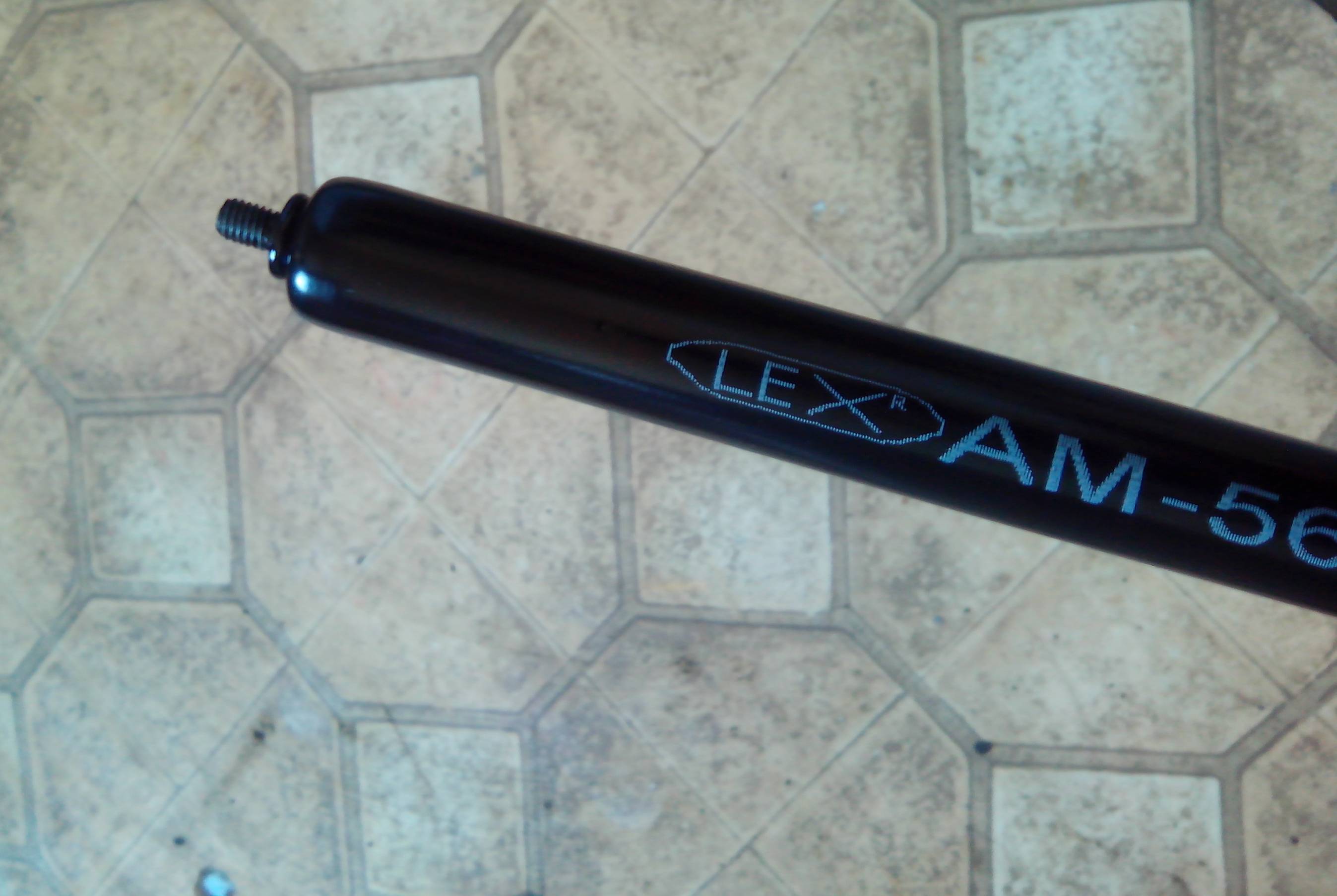

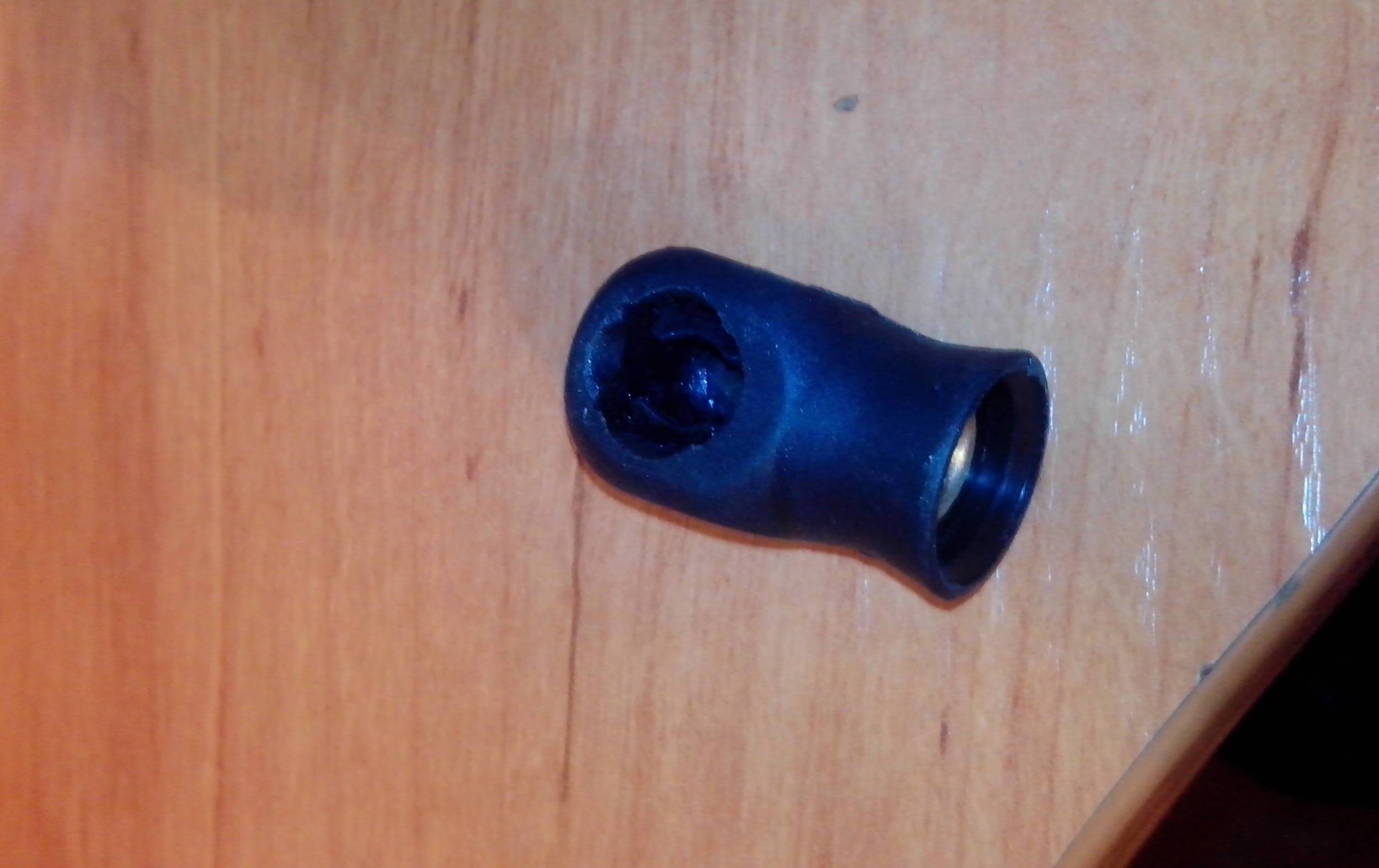

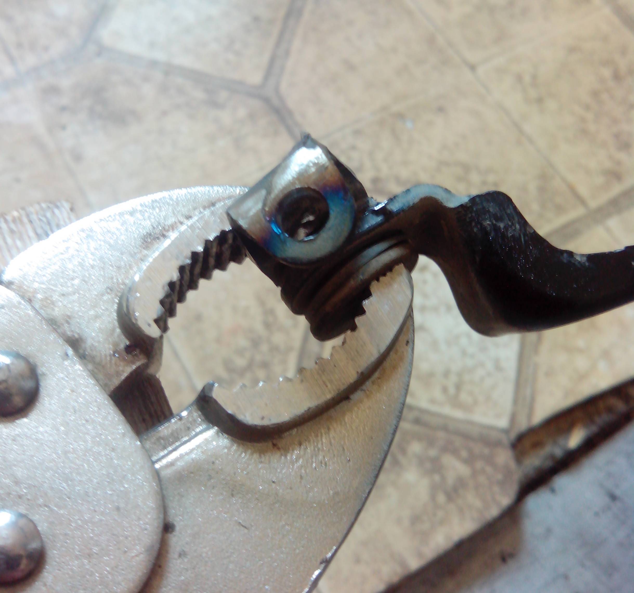

На конце была вот такая бобышка под крепление на шар, она откручивается.
Пользуйтесь пока я жив :D

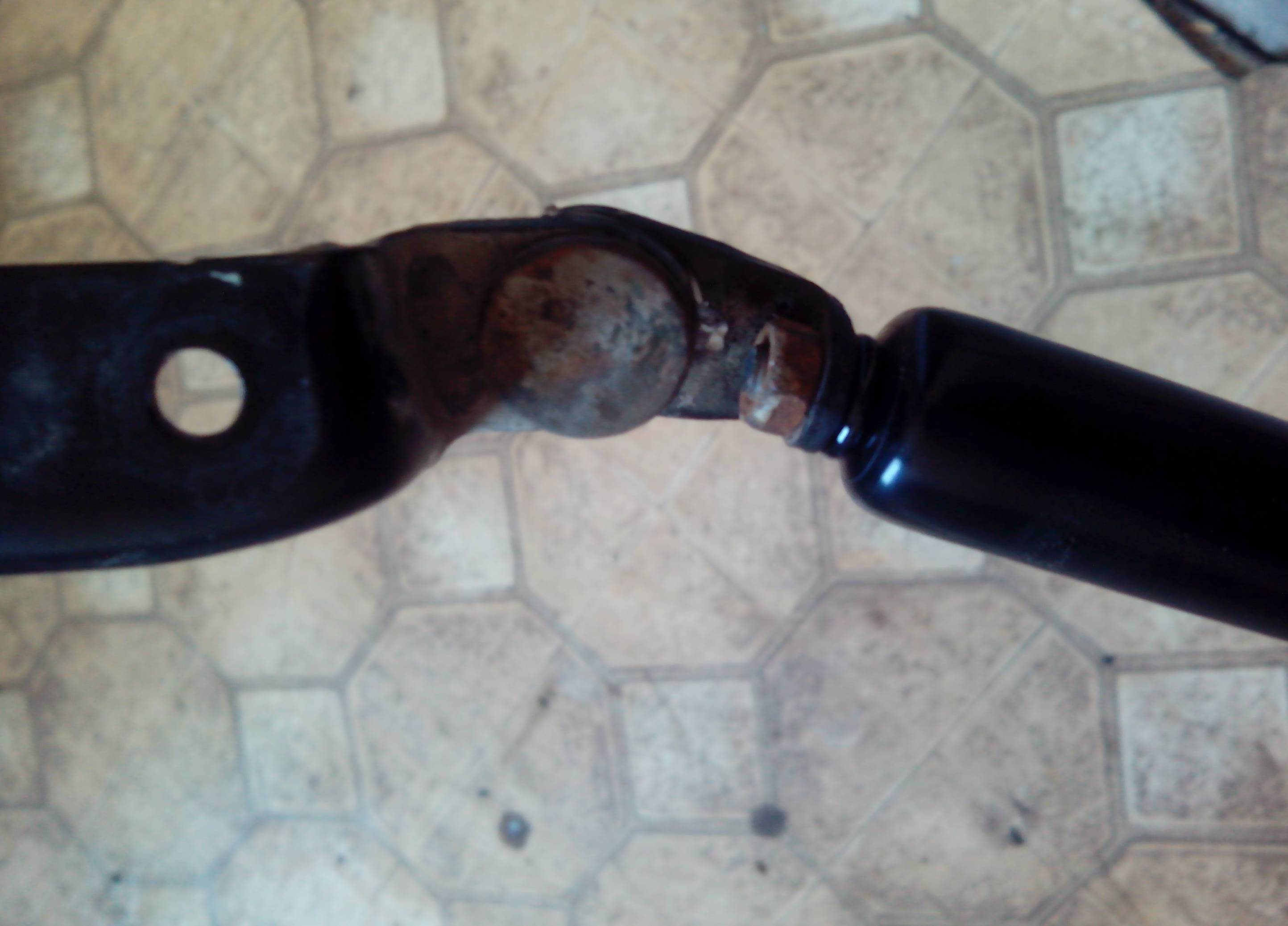

Андрюха, у тебя стойка пришла в комплекте с шаром? Я заказал такую-же LEX стойку, пришла без шаров, голая стойка. Может из старой как-то выпилить можно?
Кстати попробовал на газелевской стойки наконечник тоже откручивается.
СообщениеДобавлено: 17.02.2015 20:52
извлек шарик из старой стойки с помощью болгарки. Шар подошел нормально. Кстати заменил я обе стойки, чтобы равномерное давление было. Как мне показалось тяжело закрывается дверь, с одной газелевской было чуть легче. Правда стойки были теплые. Как и писал Андрюха дверь открывается чуть выше, в конце тормозит и дооткрывается тихим ходом.
СообщениеДобавлено: 17.02.2015 21:31
стойки без шаров-все правильно. шарики родные без болгарки снимаются, я их не откручивал даже от машины - амморт отгибал и отверткой подковыривал.
СообщениеДобавлено: 25.02.2015 20:46
не знаю как там можно отверткой подковыривать, видимо у тебя стойки совсем ушатанные были, как у Лампонюх, у него стойка с шара вылетала, я сегодня в тисках пытался выдрать шар из старой стойки, и чем только не ковырял - так просто она не выйдет. Там стопорное кольцо по ободу, и если его не извлечь шар не вытащить. Вытащил шар с помощью той-же болгарки, зубила и молотка за 2,5 минуты времени.
А зачем стал вытаскивать: шар от газелевской стойки не подходит для стоек LEX, они не до конца на него садятся и стойка с 5-10 раза открывания слетает с шара. На наших родных нормально держится.
И все-таки тяжело дверь закрывается, прямо усилие нужно, для дверей без доводчика еще тяжелее будет. Видимо поставлю одну полуживую стойку обратно.
СообщениеДобавлено: 26.02.2015 21:26
ну я думаю это пока новые тяжело, через годик нормально будет, хотя сам быстро привык. выбора по усилию не было на такие размеры стоек - и так почти 1,5 недели времени убил на шуршание каталогами, обычно 200-350 идет либо 700-1000. с одной полуживой у меня дверь сама не поднималась

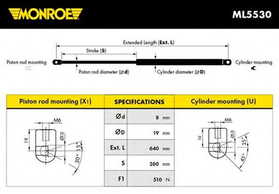

Лампонюх писал(а):
ML5530 MONROE
ml5530.jpg [ 29.56 КБ | Просмотров: 19361 ]
Судя по картинке, ход этого упора меньше нашего, всего 260 мм. Мой родной имеет ход 275 мм. С учетом кинематики наверняка высота подъема двери будет не фонтан.
Пластиковый наконечник явно на резьбе М6 посажен, можно просто открутить видимо. Тут есть много вариантов.
На всякий случай замеры моего родного упора:
d10; D22; ход 275; длина по корпусу 385мм; длина по штоку 295мм; длина корпуса 360; полная длина 680.
Длины мерил примерно от оси шарнира. Мерил рулеткой, миллиметры не ловил, округлял до 5 мм.
Выходит между осями шарниров полностью сжатого родного упора должно быть 405 мм, однако судя по следу на штоке, в закрытом положении имеется недоход примерно 5 мм, т.е. размер 410 будет предельно допустимым при штатном расположении шарниров.
Вот из этих цифр можно и плясать.
Упор должен быть в сжатом состоянии не длиннее 410 и иметь ход не менее 275. Слишком большой ход тоже тут ни к чему. Полная длина дает высоту подъема двери.
В целом, применять старый корпус для удержания нового не выгодно, скрадывается высота подъема.
Выгоднее переделать узлы крепления под новые упоры.

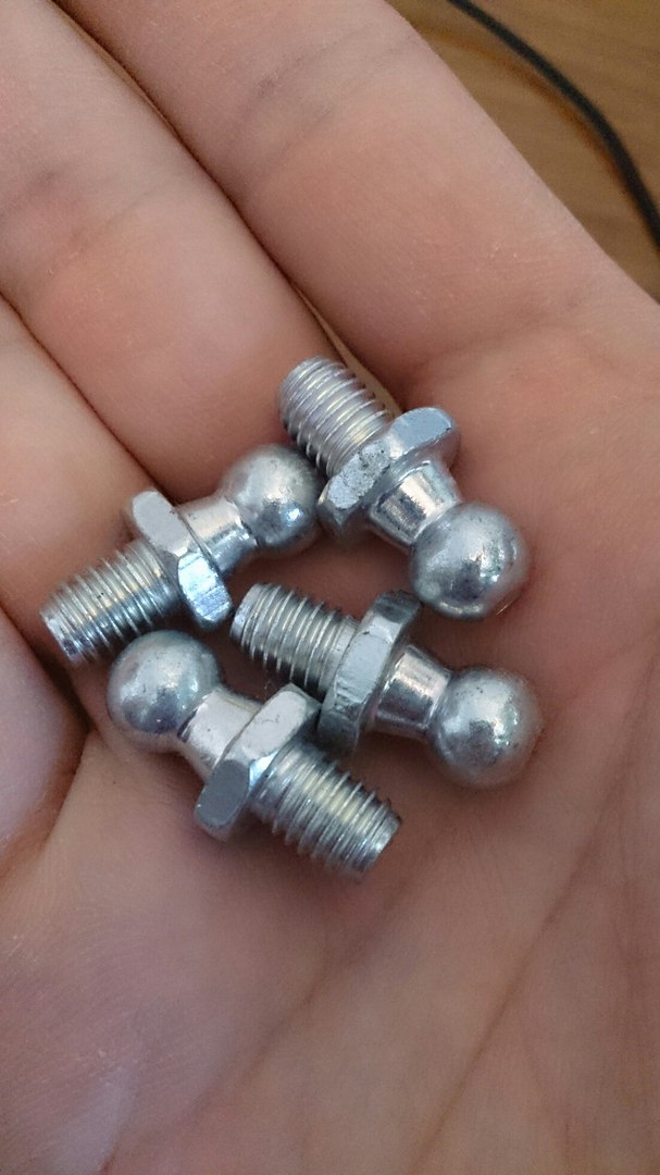

Купил A908020 от Фенокс, снял свои, примерил новые, заказал шаровые болты, ибо в комплекте с упорами их не оказалось.
