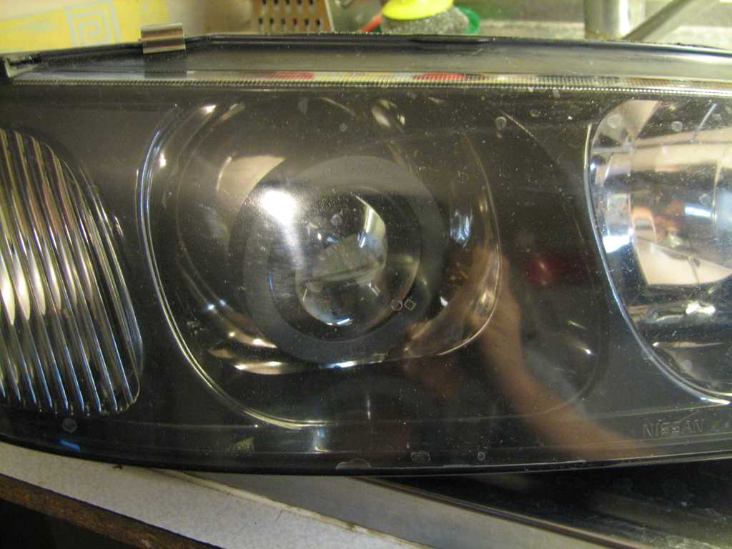

Ну вот что получилось пока.
Особо стараться время не позволило. Может позже чего переделаю.
Габарита нету. Эту проблему придется решать дополнительно, так или иначе.

Маску пришлось изобретать заново. Сделал несколько вариантов. Без маски вообще нет вида. :(
Сделал простейшую. Извел целую кучу китайских мисок из нержавейки. :)
В другой раз буду миски по весу выбирать. Совершенно одинаковые миски сделаны из разной по толщине нержавейки. Одна 0,2 мм, другая 0,3 мм. На 30% толще и тяжелее... Более толстая еще и более грубую поверхность имеет, тоже сразу не заметил. Пришлось полировать малость.

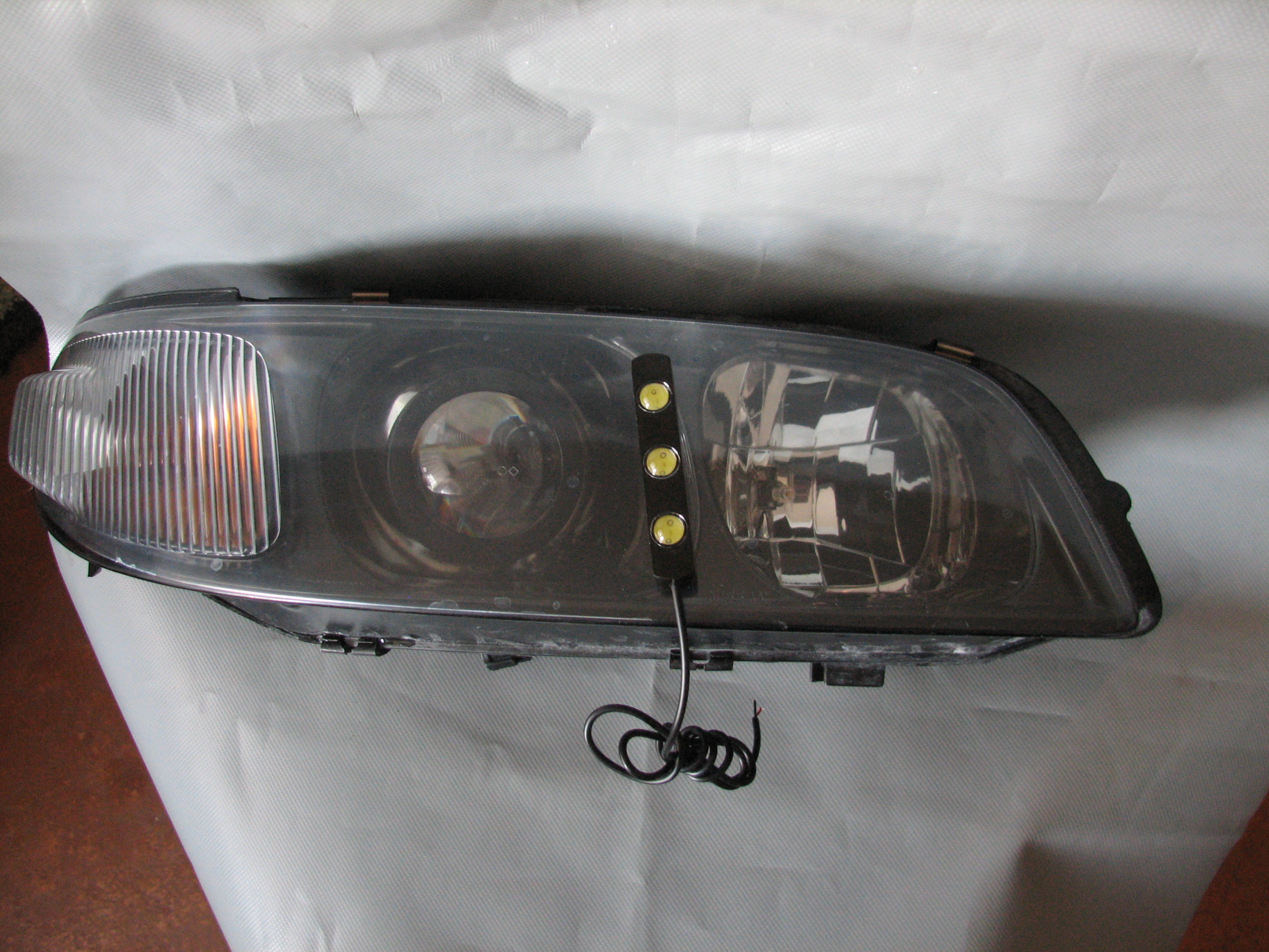

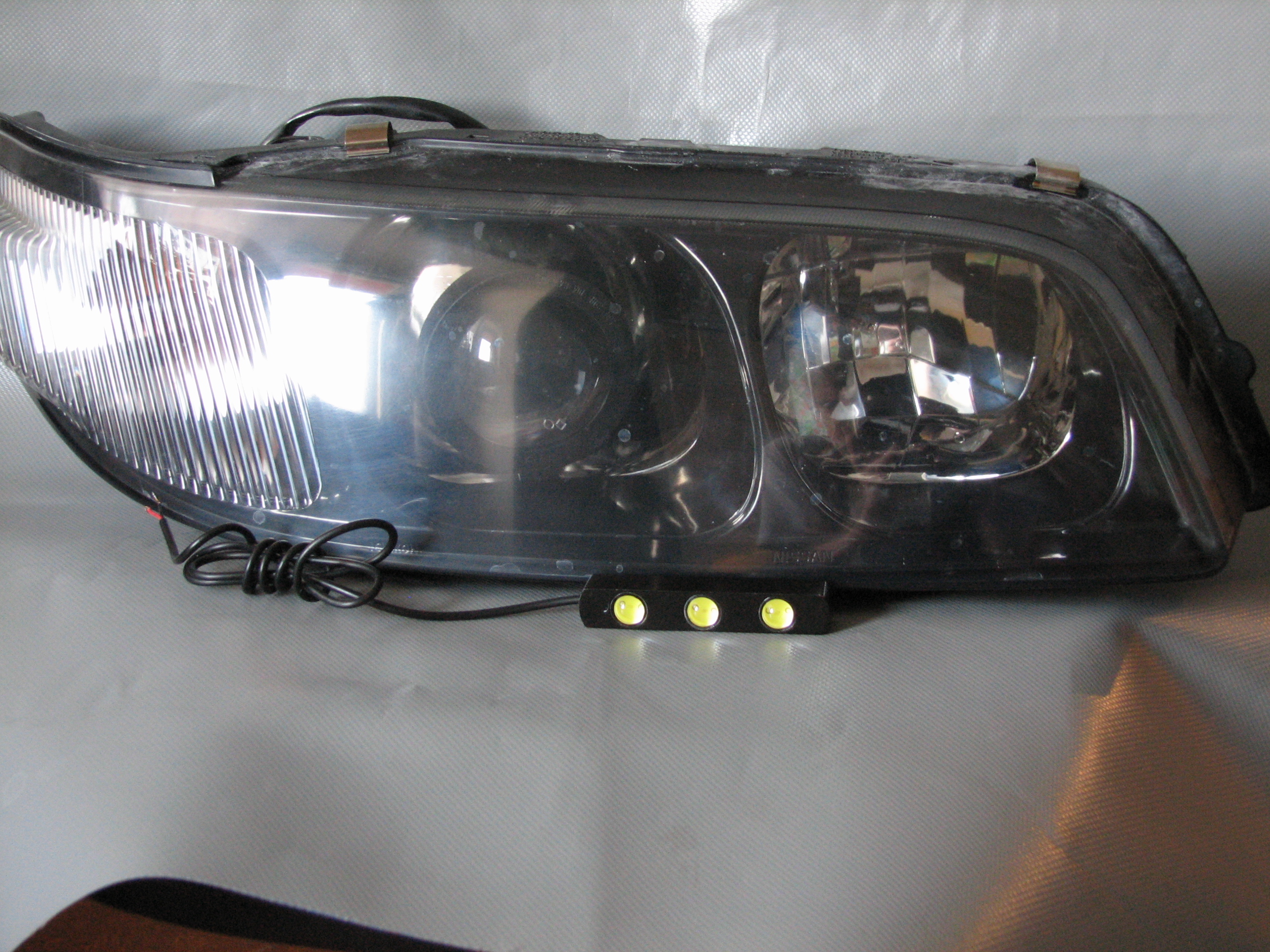

Куда эти светики воткнуть?
Комментарий к файлу: Может вот так?

Комментарий к файлу: Прикупил вот блок всетиков, типа ДХО. Светит очень ярко.
Думаю внутрь фары воткнуть что ли?
IMG_9047.JPG [ 2.33 МБ | Просмотров: 8012 ]
СообщениеДобавлено: 19.12.2012 14:08
между поворотником и линзой поставьте, вертикально. По моему самое лучшее место
СообщениеДобавлено: 19.12.2012 15:07
Да, так выглядит наиболее органично, но придется делать автоматическое выключение одного огня на время работы сигнала указателя поворота, иначе поворотник будет не виден.
СообщениеДобавлено: 19.12.2012 17:31
Сообщения: 97
Откуда: Тюмень
через релюшку на размыкание с питанием от поворотника
СообщениеДобавлено: 20.12.2012 00:18
Не все так просто. Через релюшку мигать будет, а должен гаснуть на все время работы поворотника, без миганий.
Но просто у нас на самом деле, не от поворотника нужно брать сигнал, а от специального контакта на переключателе поворотов, есть такой, он не мигает.
Хотя нет, нужно таки брать с поворотников и растягивать электроникой... хочется еще и "ленивый" поворотник реализовать, это когда без фиксации коротко мигнул один раз, а реально мигнуло три раза...
