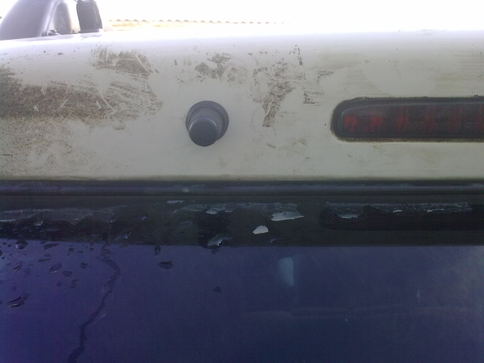

И все же возвращаюсь к форсунке заднего омывателя на Эрнессе... Как я уже говорил, то форсунка омывателя расположена не сверху над стеклом, как на Авенире, а снизу рядом с дворником (см. фото 1). И вот сегодня я попытался настроить эту форсунку и пришел к выводу, что сделать это практически невозможно, все равно часть струи льется непосредственно на стекло почти в самом низу чуть выше дворника, а вторая хлещет на крышу или в верхний диодный стоп сигнал. Все дело в том, что поверхность стекла изогнута и сама форсунка расположена лишком близко к стеклу (фото 2). Таким образом, струя воды идет по касательной: часть льет на стекло, а другая - вверх на крышу. Видимо, надо придумывать более удобное расположение форсунки...
Собственно, расположение форсунки омывателя заднего стекла.
Глядя на эту картинку несложно представить траекторию движения струи воды...
Надо еще форум эрнессоводов покурить, может кто то и выходил из положения как то...

Сегодня зафигачил форсунку сверху. Омывает вроде лучше, чем штатная, будем пробовать на практике... Хотя, скорее всего форсунку надо другую.
Есть вопрос: задняя форсунка у Авенира регулируется или нет? А то я забыл что то, и сдвинуть ее с места не могу. :oops:
