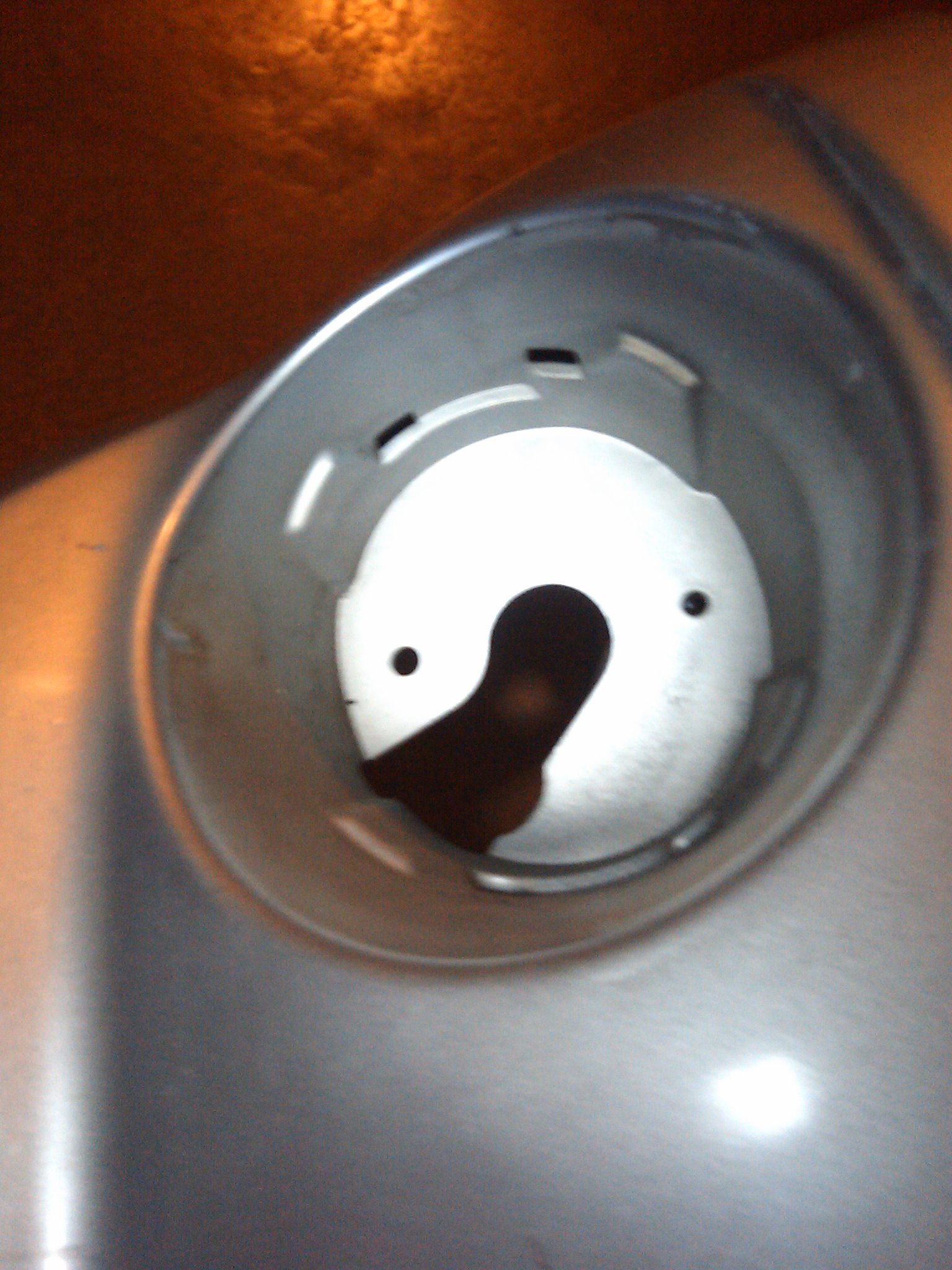

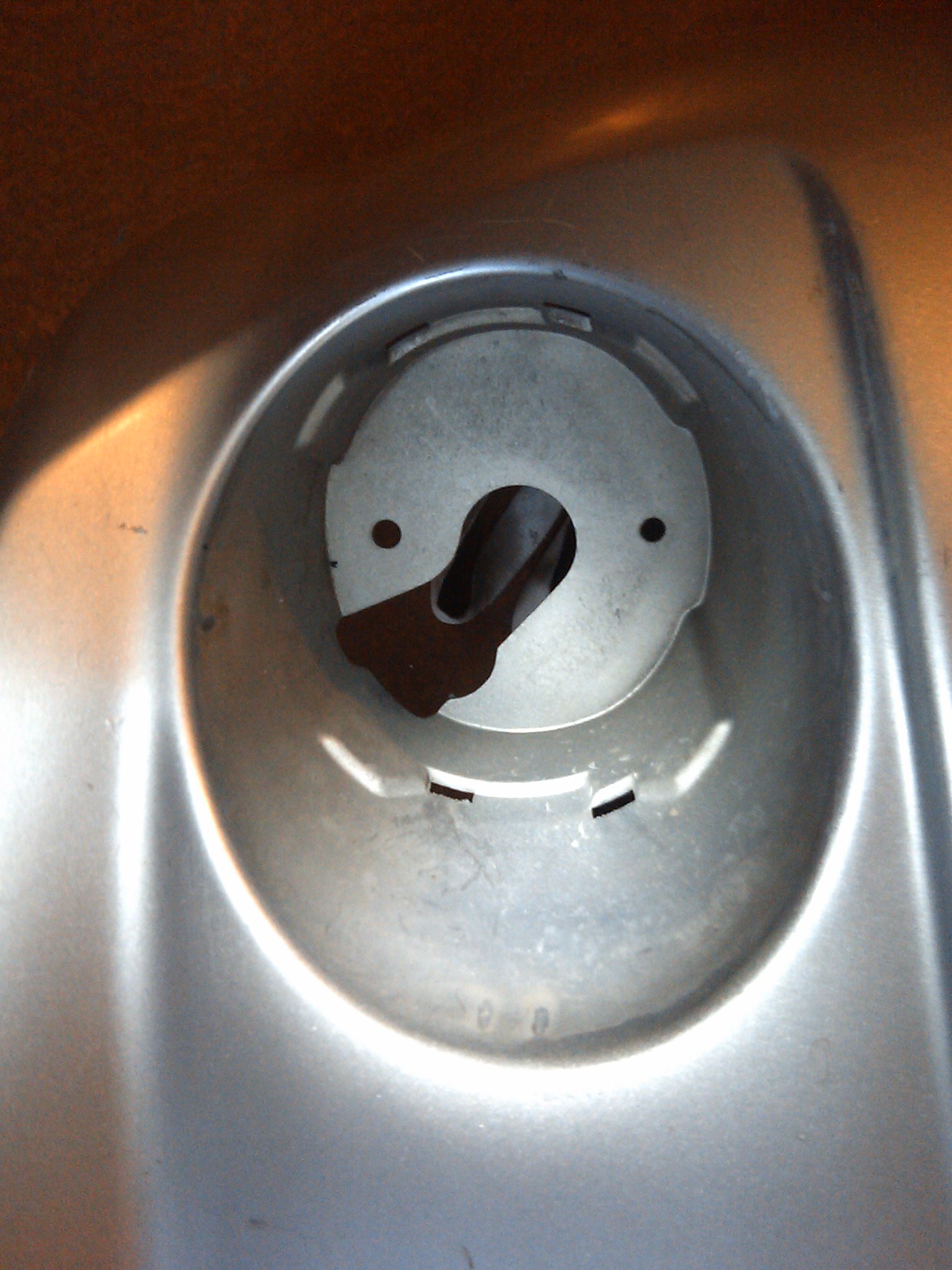

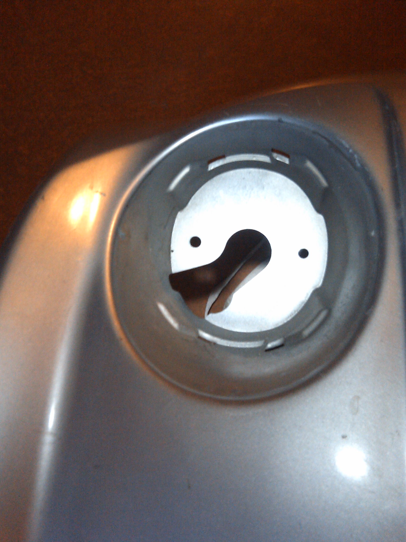

oleg berkovsky писал(а):
Эх глянуть бы на родные крепления в бампере, у меня варварски переделано под китайские противотуманки, они разбиты, вот и думаю что туда поставить, родные вроде как уже некуда :(
Не знаю, поможет ли, только что сфотал гнезда в своем бампере...
Решил на этот раз не менять гнезда, а доработать фары под гнезда.
