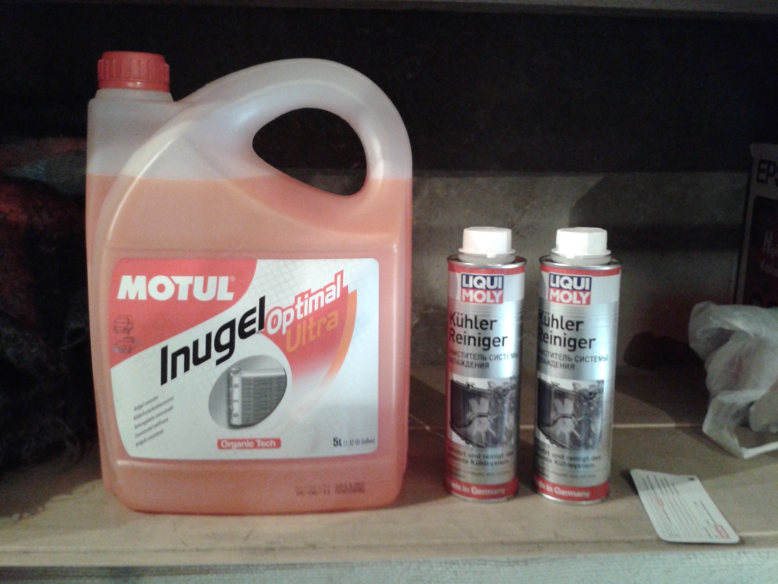

Сообщения: 567
Поменял в субботу антифриз...налил Motul Inugel Optimal (G12/12+), у меня почти все жижи в машине этого производителя, доверяю на 100%...промывал 3 раза, 1й раз с добавлением промывки Liqui-Moly в старый антифриз (слился чёрный!!!), 2й раз с промывкой Liqui-Moly и чистой дистиллированной водой (слилась заметно чище, но всё равно грязи было много), 3й раз - чистая дистиллированная вода (слилась чуть мутной, но вполне чистой)...потом залил антифриз, разбавленный 50 х 50 с водой (по таблице до -41, думаю вполне достаточно)...воздух выгнал через клапан над термостатом, чуть погазовал и печка стала греть, потом долил до уровня и дал просраться по трассе...потом долил опять 2 столовые ложки и всё...
Печка стала кочегарить заметно лучше...хотя зимой прошлой не мёрз, но эффект заметен...будем дальше наблюдать...
