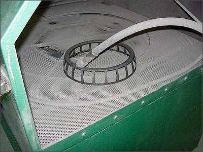

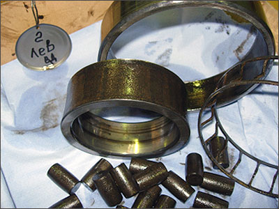

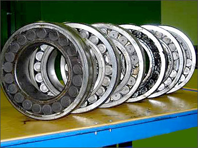

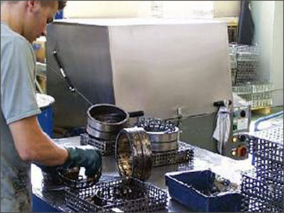

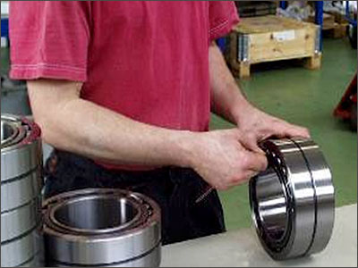

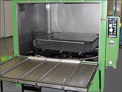

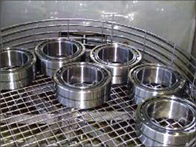

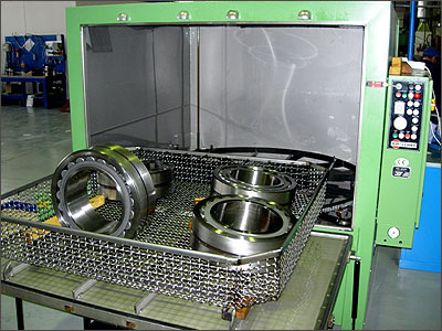

Это подшипники для роликовых коньков, фрез и другого промышленного оборудования. Фирмы ремонтируют и подшипники забираются "дилерами" 8-) с южки. Я так в течении 3-х дней кузов ГАЗЕЛи набивал всякой "шелухой", мотаясь по всей Москве.
Внизу фотки что с подшипником делается постепенно при восстановлении. Но для таких мелких и дешёвых подшипников всю делают проще: отмачивают немного, потом кипятят от старой смазки, пескоструят, отмывают и варят в масле. Всё. Внешне как новый и смазочка везде новенькая, даже внутри. Но подшипник уже б/у о чём свидетельствует шум и неравномерность работы, а так же "расхлябанность".
