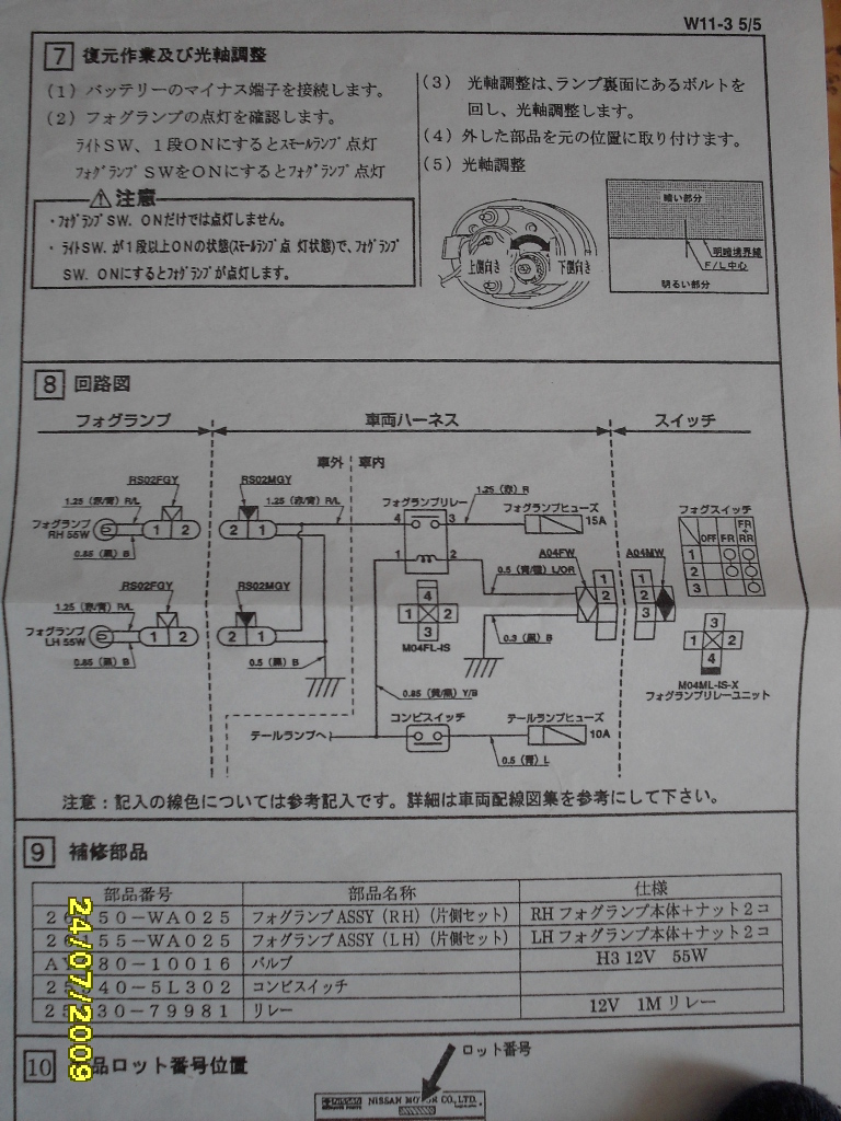

Кто нибудь ставил такие туманки? http://www.hella-russia.ru/products/module_90mm.shtml
 Заголовок сообщения: Re: как подключить противотуманки?
СообщениеДобавлено: 12.05.2009 17:24
Сообщения: 450
у меня есть схема по установки но она на иероглифах.

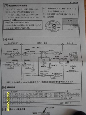

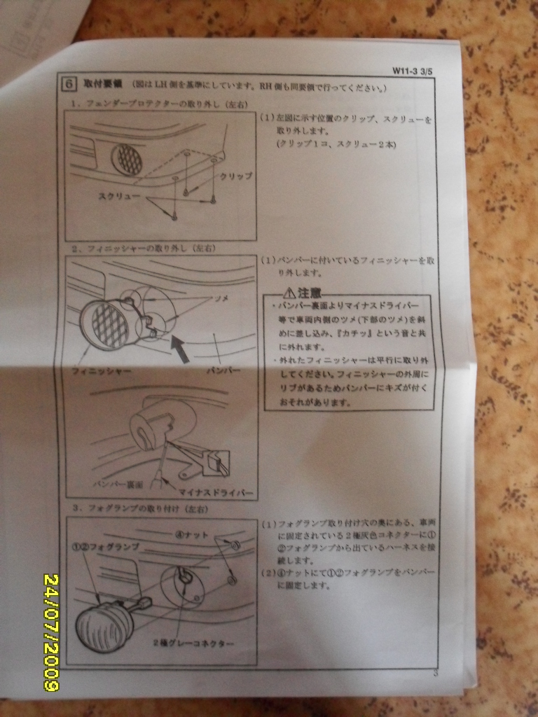

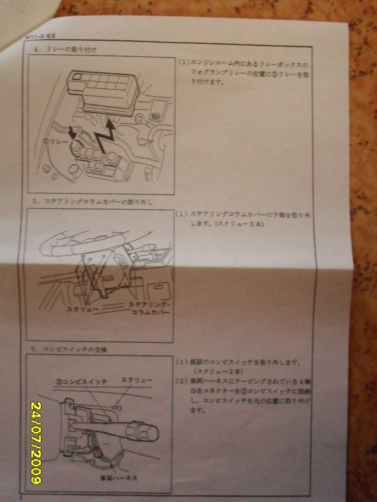

СообщениеДобавлено: 24.07.2009 13:45
Сообщения: 450
:D
SDC10142.JPG [ 514.88 КБ | Просмотров: 14202 ]
SDC10141.JPG [ 513.78 КБ | Просмотров: 14202 ]
SDC10140.JPG [ 512.9 КБ | Просмотров: 14202 ]
